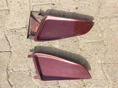

Von solchen Dichtmittelchen bin ich so garkein Freund... Gut, dass sich nun relativ umfangreich um das Kühlsystem gekümmert wurde. Dann kann man auch wieder fahren. Falls ich meckern darf: den Klimakühler hätte man noch mit machen sollen. Wenn die alt und korrodiert sind, blockieren die den Luftstrom mehr als notwendig. Ich spiele mittlerweile sogar mit dem Gedanken, Löcher in die Motorhaube zu schnitzen um die Druckdifferenz vor und nach dem Kühlerpaket und damit den Luftdurchsatz zu erhöhen. Es mangelt noch an einer ästhetisch tragbaren Designlösung. :unsure:

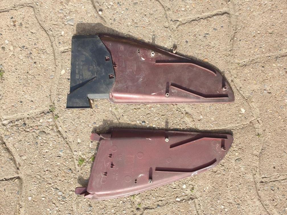

vor 4 Stunden schrieb schwinge:
Vielleicht wäre das ne Alternative. Die sind Vom Opel Kadett GSI
