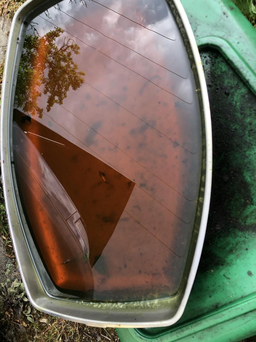

Vorhin dann nach Reglertausch nochmal in Tiefstellung, hinten stand er noch höher wg.Antisink, jetzt ist er komplett platt. LHM ist goldbraun.

33 minutes ago, margia2 said:
LHM ist goldbraun.
LHM ist hellgrün. Katastrophale Wartungsleiche, das Wägelchen... :P Lauf weg, so schnell du kannst, wäre mein Tipp.

vor 26 Minuten schrieb margia2:
.... LHM ist goldbraun.....
....LHM müsste vermutlich noch etwas nachgefüllt werden, hatte nicht genug dabei.
Das LHM brauchst Du nicht nachfüllen; das gehört komplett gewechselt. ;)

LHM Goldbraun deutet auf Notbefüllung mit Motoröl, das würde ich wegen der Viskosität wechseln, also zumindest in Tiefststellung, Bypass am Druckregler auf, Lenkung noch 2-3x hin und her bewegen , Behälter raus und auskippen ....das sollte reichen. Das bissel was noch in Leitungen und Pumpe ist vermischt sich mit dem frischen LHM und ist unproblematisch.
Die Wahrscheinlichkeit daß da Motoröl drin ist geht gegen Null. Goldbraun ist LHM spätestens nach rund 10 Jahren, unabhängig von der Laufleistung.
Bearbeitet ( von bx-basis)
Einspruch, das in dem 2.0i den ich gerade geschlachtet habe und der immerhin 14 Jahre in einer Garage stand, war hellgrün. Goldbraunes LHM kenne ich nach eigener Anwendung nur von Zusatz von deutlich mehr als einem Liter Motoröl. .....oder MoS², wobei das dann mehr Richtung Schwarz geht.
Bearbeitet ( von Manson)
LHM wird auch ohne irgendwelchen Zusätzen mit den Jahren braun. Der  15 Jahre alte Xantia SX meiner Eltern hatte das (gekauft aus Zweitbesitz; erster ein Architekt, zweiter ein ACCM) und bei meinem 9 Jahre alten Xantia Prestige (gekauft beim Händler,aus Erstbesitz von einem Rentner, ) ging das LHM schon Richtung goldfarben. Beide Xantia hatten aber schon Laufleistungen um die 200.000km.

LHM wird mit der Zeit (bei Benutzung des Autos) braun, auch bei Autos, denen kein anderes Öl beigemischt wurde. Konnte man sogar bei neu gekauften Fahrzeugen beobachten, die zum Service kamen. Erlebt bei neuen XMs, gebrauchten sowieso, bei CX, GS/A und Xantia. Einzige Ausnahme, bei der mir das so noch nicht aufgefallen ist: 2CV mit Scheibenbremse. Vielleicht weil hier weniger Abrieb in die Flüssigkeit gelangt.

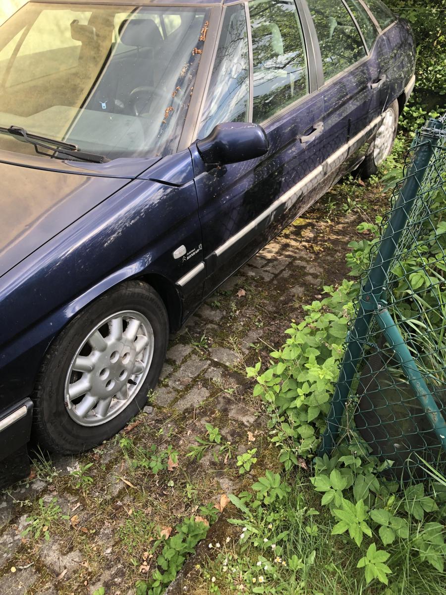

Hinten hat er sich wieder langsam angehoben, vorne ist er gleich doppelt platt mittlerweile. large.78E3866E-D36E-468B-8EFB-933C0FC6B93F.jpeg.17f5da9c729498abdbb886f6a444b74a.jpegStoplampe brennt natürlich. Ob da jetzt tatsächlich Motoröl drin ist? Eigentlich auch egal…large.DDF58254-6270-46D5-BBF4-D44155789F54.jpeg.6d80880f47ebc7c7c4f75836b53aeae3.jpeg
Mal schauen, ob ich das Problem noch irgendwie lösen kann einigermaßen zeitnah. Der steht da schon viel zu lange so traurig herum. Gut aber, dass der auch nach dem langen Winter draußen zumindest immer noch auf den ersten Dreh anspringt. Vielen Dank jedenfalls für die guten Hinweise.
