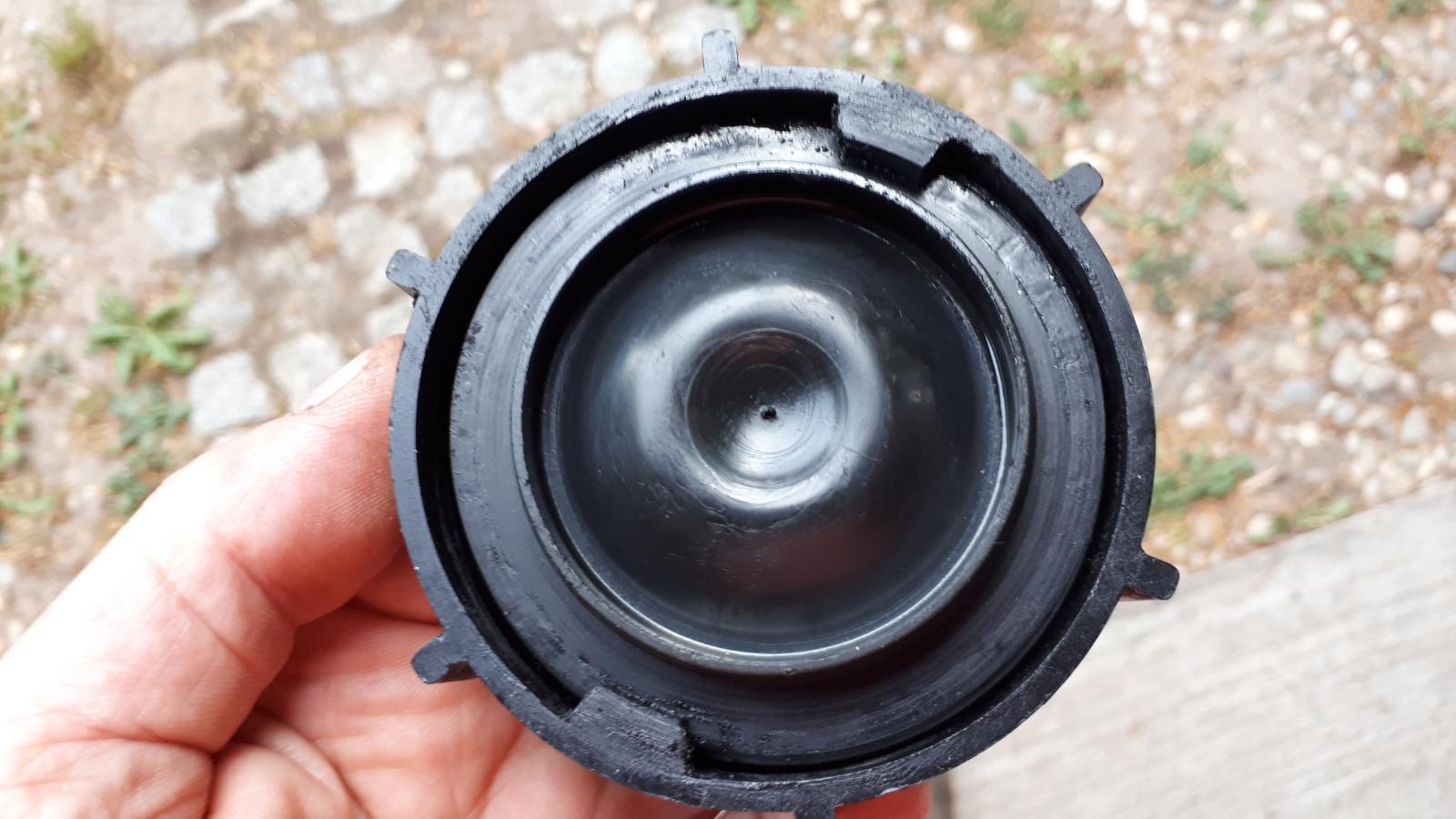

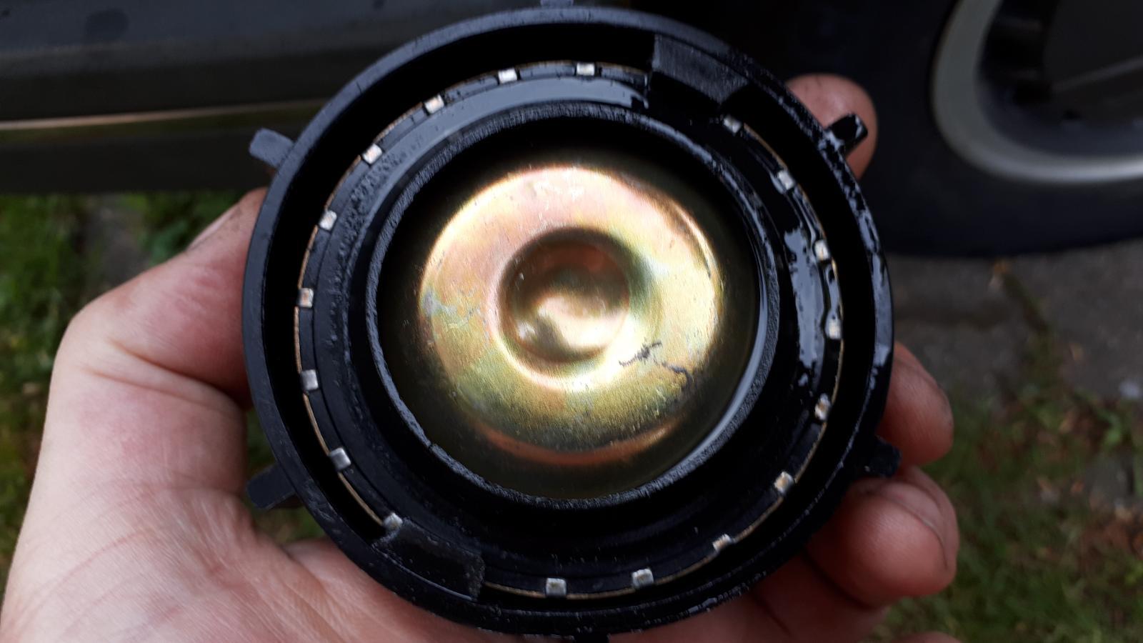

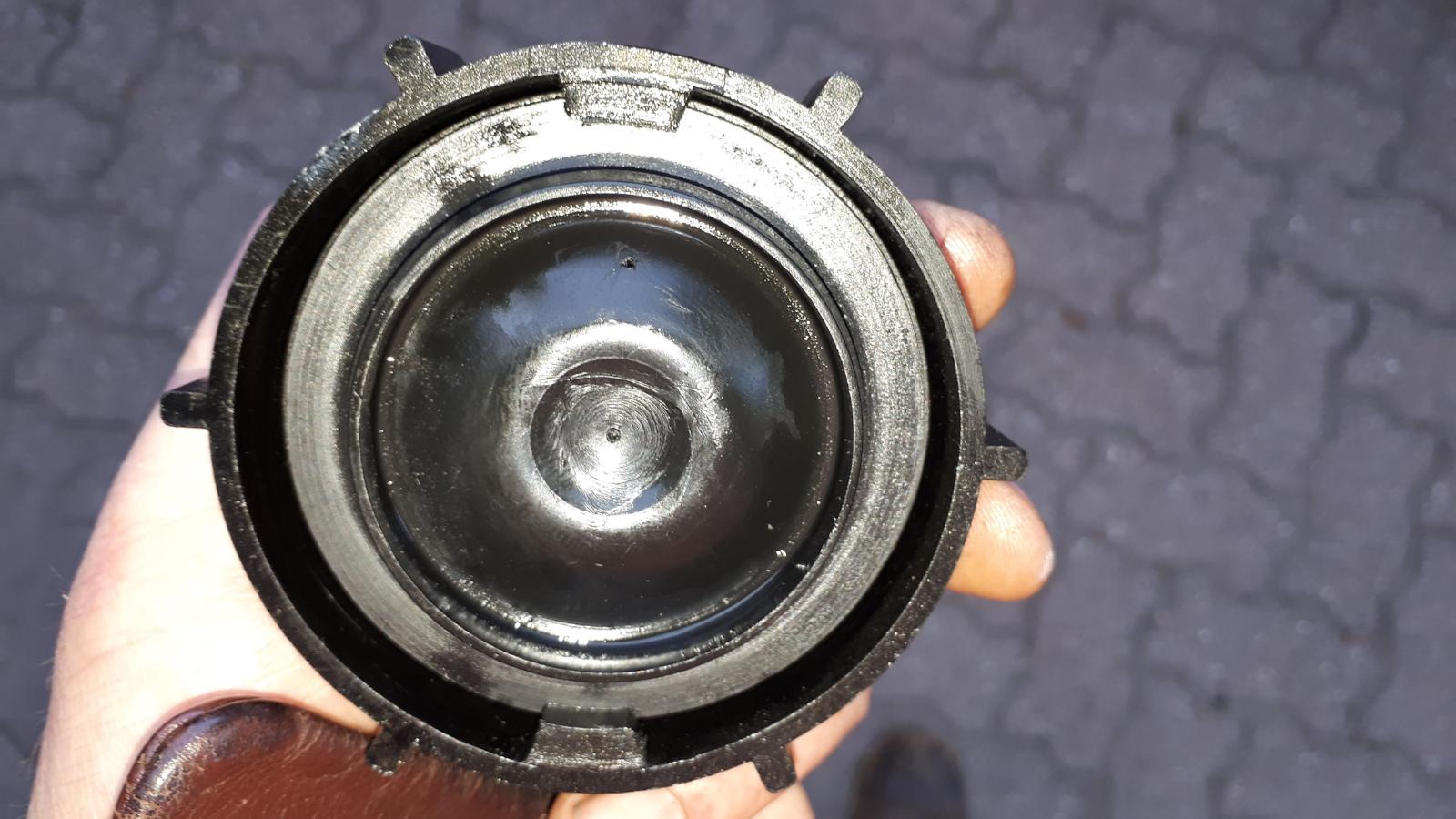

Eine interessante Sache mit den Tankdeckeln... habe 3 verschiedene.  Und bei dem ersten ist ein Loch drin. Und das war der Übeltäter... Das Loch gehört doch nicht hin...?
? Nix versteh... Was wars jetzt, Membran oder Deckel ?
in meinem 1. Text steht es... das 2. Problem war Dieselverlußt am Tankrohr und Deckel... hat nix mit der Lastanreicherung und Motorproblem zu tun gehabt.
