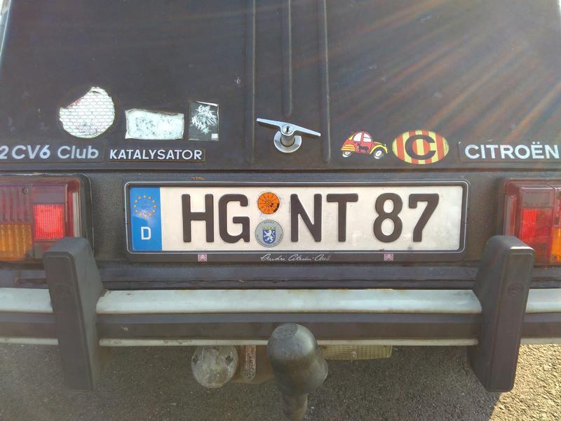

An meiner Ente hab ich diesen Griff, der vom Design gut zu den AZAM6-Export-Türgriffen paßt:

Worin unterschied sich denn der Geierschnabel für die "deutschen" Modelle zu den anderen? Da blick ich noch nicht so ganz durch, was der Katalog von 1969 mir sagen will.
Keine Ahnung, was der Katalog dir sagen will, aber definitiv unterscheiden sich die Geierschnäbel der deutschen Modelle nicht von denen der frz. und belg. Modelle.
Bis 1970 gibt es beim 2CV drei Sorten von Türgriffen:
Geierschnäbel: 1948 bis 70, ab 1963 nur beim Basismodell
Die abgerundeten von AZAM, AZM und AZAM6: 1963 bis 1967; 1970 bis 1990
Die eckigen von AZAM, AZAM Export, AZM und AZAM6:  9/66 bis 9/67
Bis Ende 1970 ist der Heckklappengriff immer derselbe, nämlich der Geierschnabel.
Da es sich bei dem von dir angesprochenen Griff aufgrund der Teilenummer um ein Dyane-Ersatzteil handelt, würde ich davon ausgehen, dass sich die Angabe eher auf die Modellentwicklung der Dyane bezieht. Ich denke, dass bei den Export-Modellen der Dyane für Deutschland bereits ab 9/68 der abgerundete Griff montiert wurde, der ab Ende 1970 auch bei der Ente montiert wurde. Das wäre insofern logisch als es auch darüber hinaus typisch deutsche "Sicherheitsmaßnahmen" (wahrscheinlich bestand mit dem spitzen Griff Gefahr für Fußgänger 😉 ) gibt, so z.B. einen Unterfahrschutz und einen tiefergelegten Tankdeckel.
