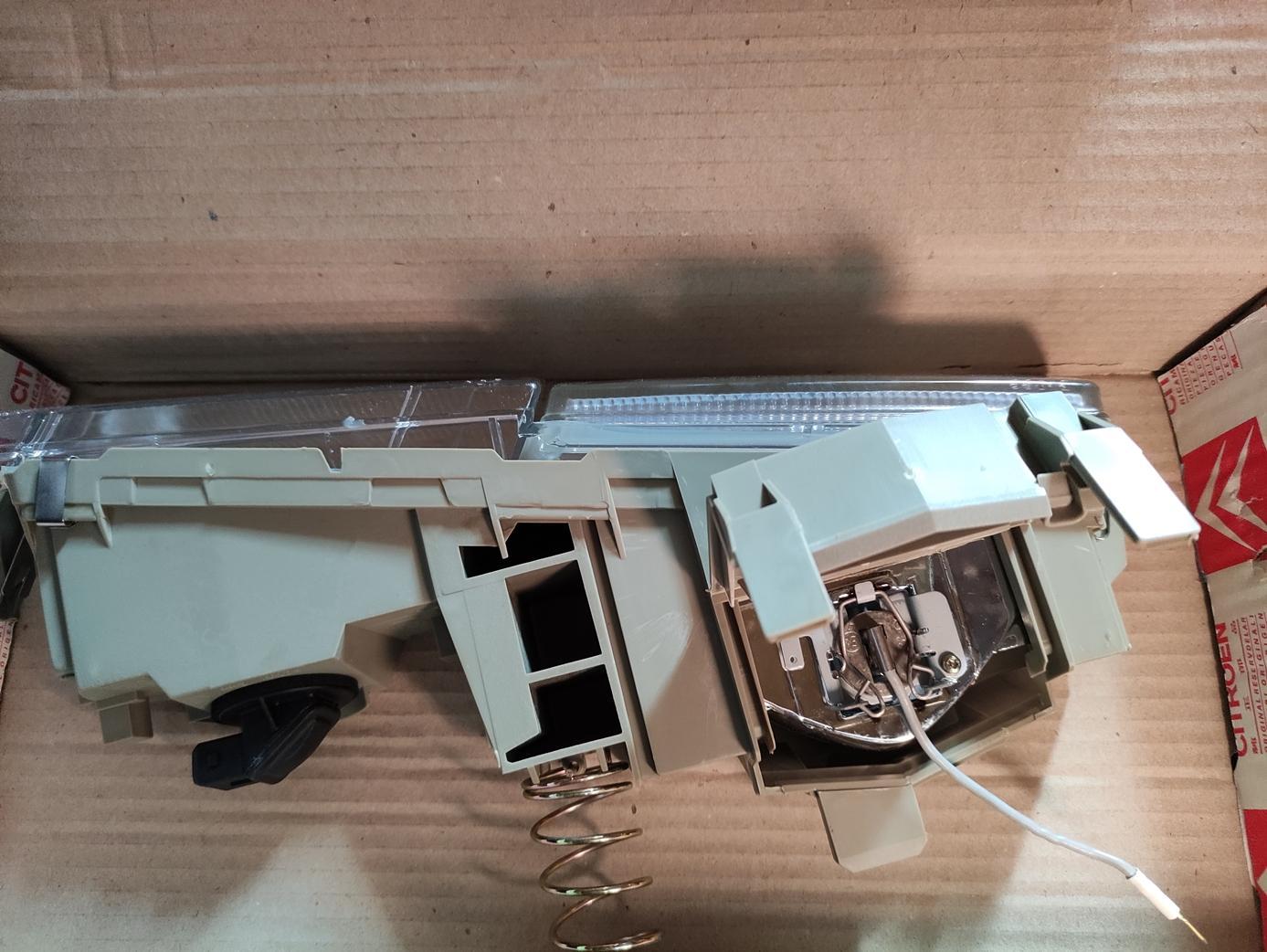

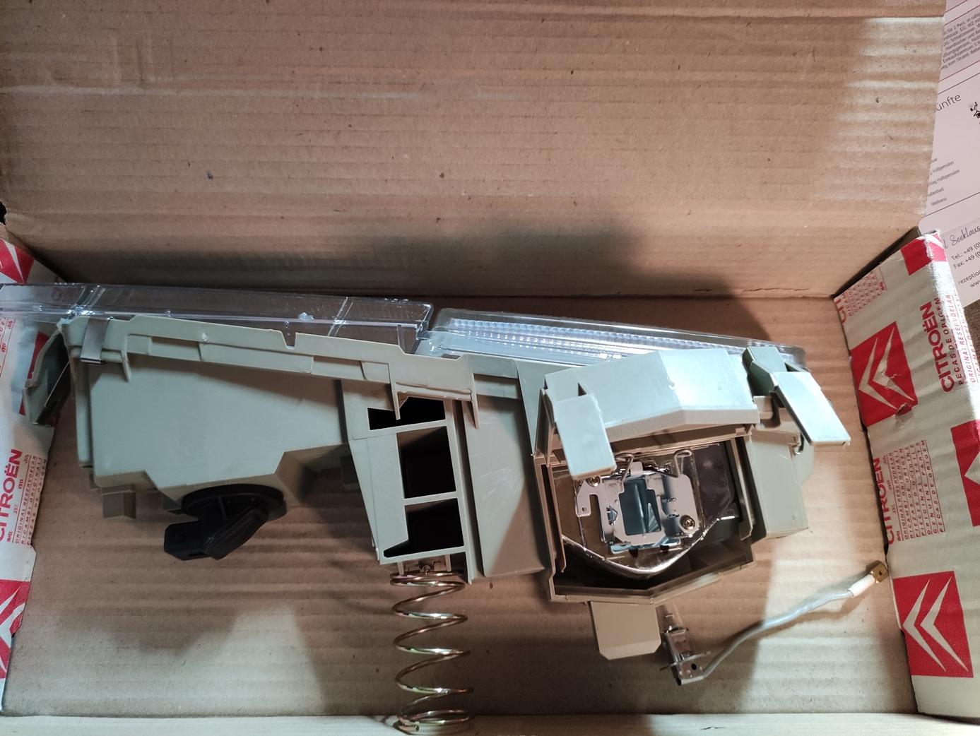

large.IMG_20211111_123044.jpg.035ccfb5ca4b29db96b5fc360e3b3f0b.jpglarge.IMG_20211111_122701.jpg.83bf546989fec6f8433de6dade802490.jpgGeöffnet wird der durch einen Druck auf einen nachgebenden schwingenden Stift. Kein Knopf oder Feder, wie es fälschlicherweise oft genannt wird, liegt unter der gesamten Vorrichtun gaußen in Richtung Kotflügel.. Dann sackt der Scheinwerfer leicht nach vorn und hängt nach unten.
Die Klammer zu öffnen, um an Sockel mit Lampe zu kommen, geschieht durch Zusammendrücken derselben.
Austausch von Lampe mit Sockel oder nur Lampe sollte man so nicht machen, sondern den gesamten Scheinwerfer an den leicht ersichtlichen Stromanschlüssen von den entsprechenden Verbindungen lösen. Wird man durch die Umstände gezwungen, es mit diesem hängenden Teil zu reparieren, dann empfehle ich dringend, die komplizierte Klammer, schon beim Öffnen genau zu inspizieren und unmittelbar darauf wieder zu befestigen. Diese Erfahrung wird einem später von großem Nutzen sein.
Wenn das gesamte Teil draußen ist, kann man sich um die Stromanschlüsse kümmern und den Scheinwerfer innen inspizieren. Bei mir lag kein Rostbefall vor, dürfte aber eher die Ausnahme sein.

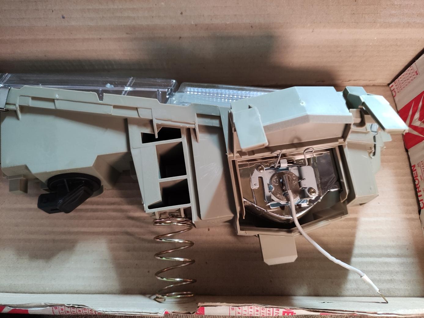

Ich konnte das H3 Problem von Steinkult nicht ganz nachvollziehen und habe deshalb mal meinen NOS Y3 Blinker/Nebelscheinwerfer hergenommen und eine ganz normale handelsübliche H3 Glühlampe von Narva, 12V 55W mit dazu:
H3 Lampe eingesetzt.
Bügel drauf. Passt.
Deckel geht auch zu.
