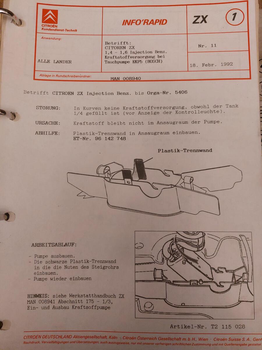

large.20211223_234627.jpg.4b1f88e3775ef82af5badf93101ef44e.jpgDer ZX hat eine ganz andere Pumpe und es gab dann irgendwann auch ein extra Teil zum einbauen wenn der Fehler doch auftrat.
Was hat er am AX gemacht?

Wir haben alles nur gereinigt und ein neues Kabel bei der Pumpe.
Was habt ihr da alles gereinigt? Hab schon alles zig mal gewechselt außer den Schläuchen!
Pumpe zerlegt und gespült , Sieb gereinigt, Kabel ersetzt an Pumpe. Mehr nicht.
Eigenartig... oder einfach noch zu viel Sprit im Tank oder nicht schnell genug durch die Kurve.... 😉
