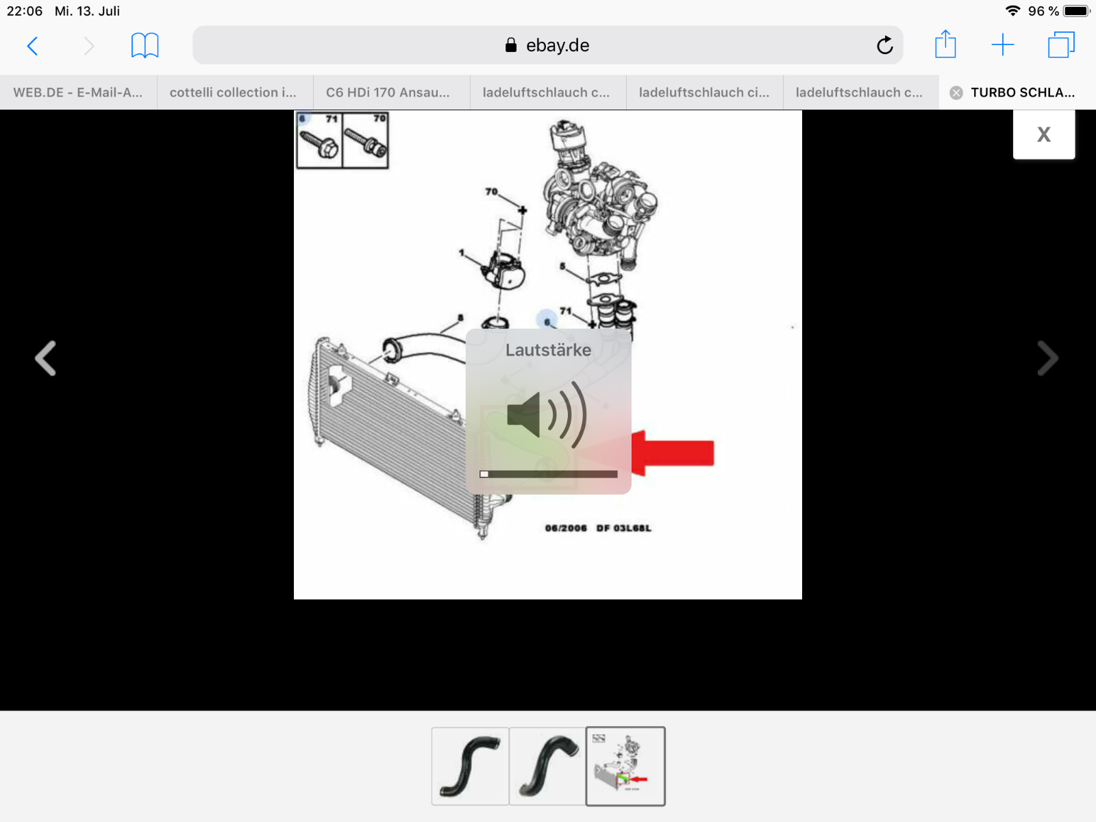

was auch noch sein kann, einer der beiden kleinen Schläuche knapp nach den Turboausgängen ist undicht.
Wennst die Zeichnung vom Helmut genauer ansiehst kannst sie entdecken, die sitzen am Teil Nummer 4 (das Edelstahlrohr)und zwar neben dem Kreuz das mit "71" markiert ist. Du kommst von unten dazu.

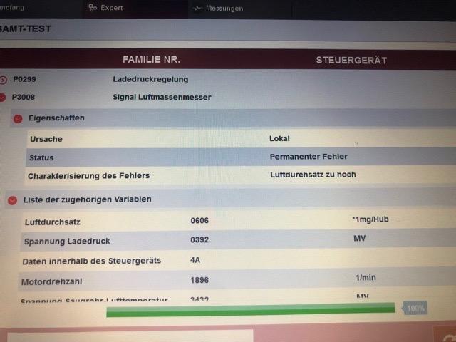

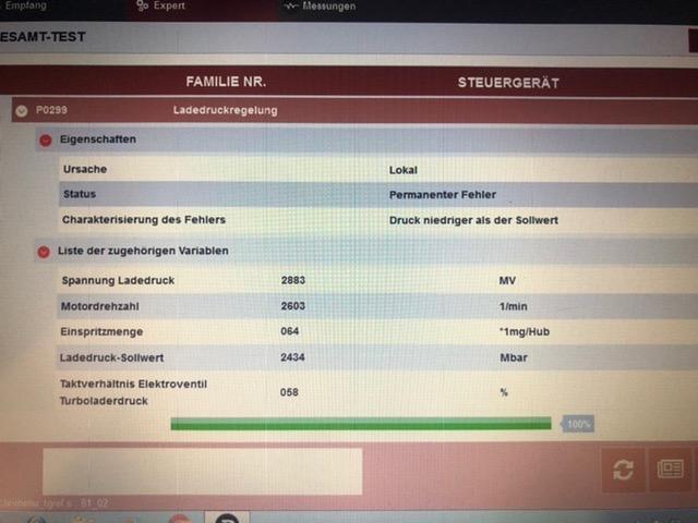

Ich habe mal die Fehler ausgelesen:
Bearbeitet ( von Thomas Hirtes)

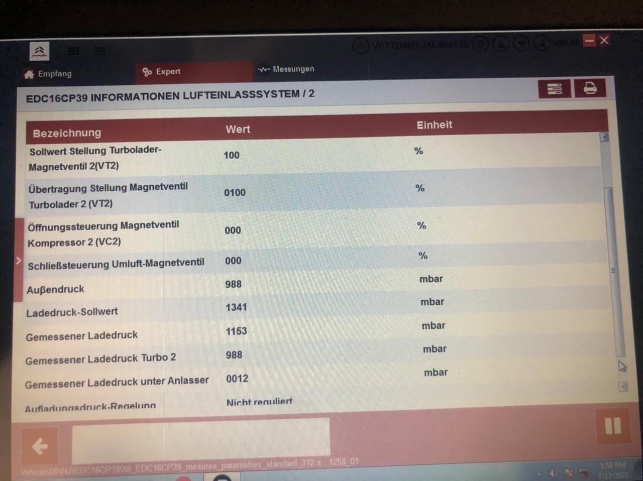

Parametertest:
Der zweite Lader kommt nicht dazu und beim ersten Lader ist der Ladedruck zu niedrig
Wenn die Luftmasse zu hoch ist, dann weil der Turbo vermutlich überdreht durch ein Leck irgendwo in der Ladeluftstrecke.
Da wird ein Leck sein :)

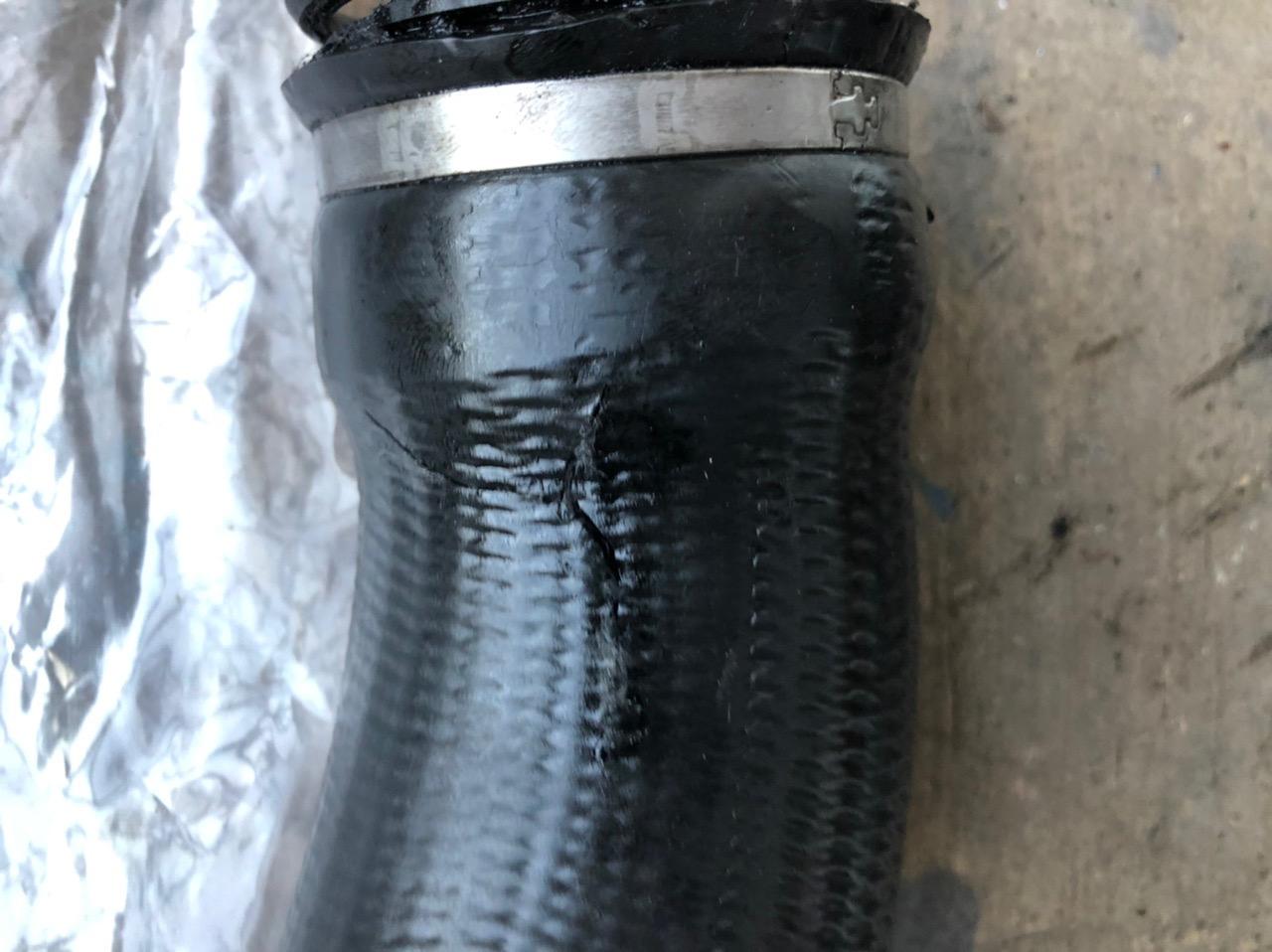

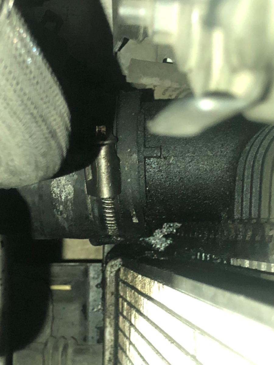

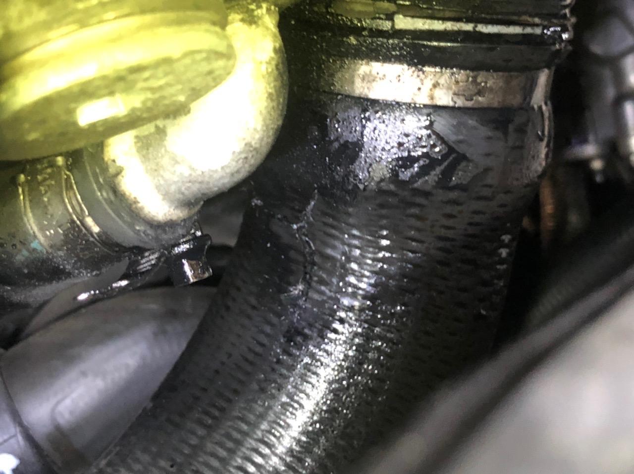

Hier ist der Übeltäter - jetzt muß ich ein Originalteil auftreiben.
Der heute gelieferte Nachbaukram ist für die Tonne. Die beiliegenden Schellen halten nix und der Schlauch fliegt bei >2bar Ladedruck vom Stutzen der Drosselklappe.
immerhin ist die Ursache klar und der C6 lief ein paar Minuten mit richtig gutem Punch, bevor der Schlauch wieder fliegen gegangen ist 😬

Welcher Schlauch ist dir denn geplatzt? (Am Foto schlecht zu erkennen)
Bearbeitet ( von thomasmu)
vor 6 Minuten schrieb thomasmu:
Dann liegt es doch nur an den Schellen.
Nicht nur. Der originale Schlauch  hat eine Befestigung mit einer Klammer. Dazu ist eine Halterung in den Schlauch gepresst, das sieht man auf dem Foto. Außerdem ist die Biegung des Nachbaus nicht 100% gleich, so dass der Schlauch nicht sauber gerade auf den Anschlüssen sitzt.
vor 9 Minuten schrieb thomasmu:
Der von vorne gesehen rechte Schlauch, vom Ladeluftkühler auf die Drosselklappe.
Ich habe eben bei einem polnischen Teilehändler ein gemäß Beschreibung und Fotos Originalteil aufgetrieben und bestellt. Bei Citroën ist das Ding NFP
