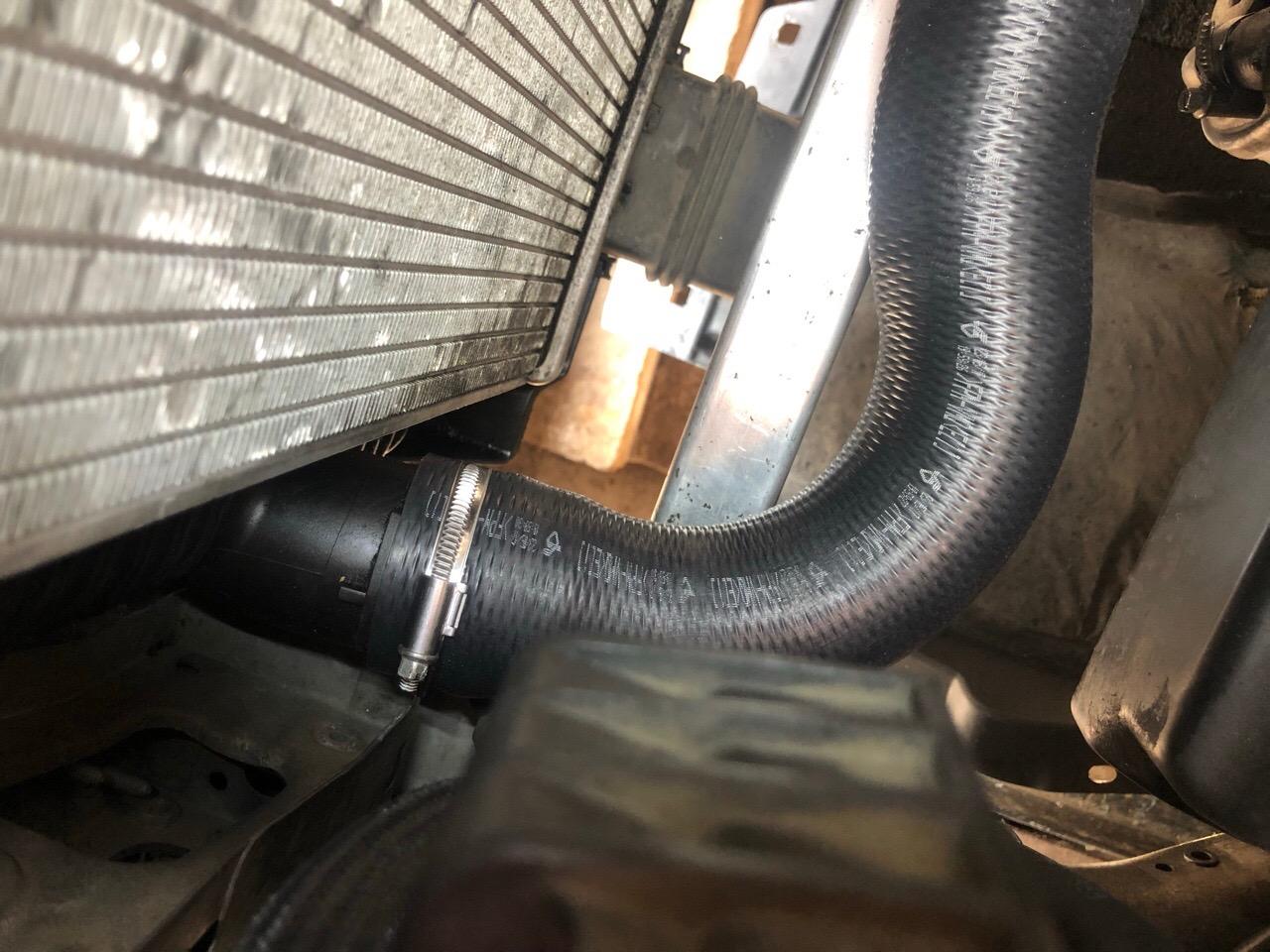

20. Juli 20224 J. vor 2 Stunden schrieb Thomas Hirtes: Nicht nur. Der originale Schlauch hat eine Befestigung mit einer Klammer. Dazu ist eine Halterung in den Schlauch gepresst, das sieht man auf dem Foto. Außerdem ist die Biegung des Nachbaus nicht 100% gleich, so dass der Schlauch nicht sauber gerade auf den Anschlüssen sitzt. Der von vorne gesehen rechte Schlauch, vom Ladeluftkühler auf die Drosselklappe. Ich habe eben bei einem polnischen Teilehändler ein gemäß Beschreibung und Fotos Originalteil aufgetrieben und bestellt. Bei Citroën ist das Ding NFP aah der war der Übeltäter, danke für die Erleuchtung😉

21. Juli 20224 J. Ersteller Der Nachbau vom Ersatzteilprofi konnte nix. Bei dem Polen habe ich angabegemäss ein Originalteil gekauft. Bei Citroën NFP - ich glaube auch nicht, dass das Ding wieder aufgelegt wird. War übrigens ein Kauf über eBay.fr Wenn das Ding da ist, werde ich berichten.

30. Juli 20224 J. Ersteller C6 läuft wieder. Mit dem erfreulicherweise bei einem bayerischen Citroën-Händler aufgetrieben Originalschlauch war das eine leichte Fingerübung.

3. August 20224 J. Ersteller Der ursprüngliche Schlauch hatte einen Riss, das gab deutliche Ansauggeräusche. Den Knall gab es, als der neue Schlauch (Nachbaumüll) wieder abgesprungen ist. Die Symptome klingen für mich nach geplatztem oder abgesprungenem Schlauch. Ohne genug Luft kommt der 2.Lader nicht dazu. Bearbeitet (3. August 20224 J. von Thomas Hirtes)

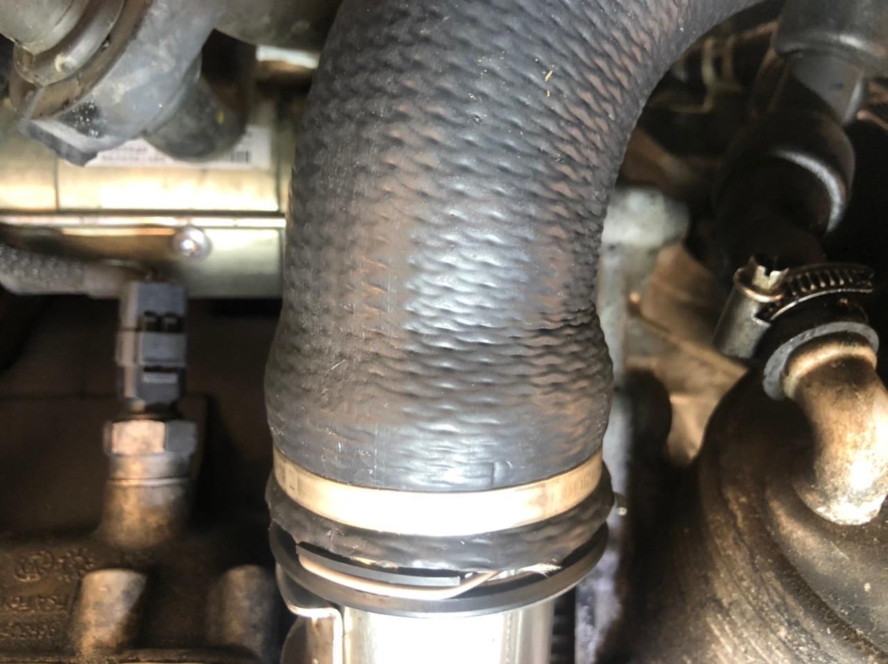

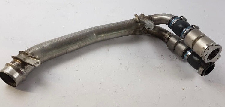

20. Oktober 20224 J. Ersteller Ich greife den Thread nochmal auf. Mein C6 war jetzt in der Werkstatt und ich habe vorsorglich das Rohr 0382HF erneuern lassen. Ich kann empfehlen, die kurzen Gummistücke (s.Foto) beim 2.2HDi zu prüfen. Die sahen überhaupt nicht gut aus und wären sehr wahrscheinlich in kürzester Zeit ebenfalls gerissen. Das Teil ist (noch) lieferbar. Bearbeitet (20. Oktober 20224 J. von Thomas Hirtes)
