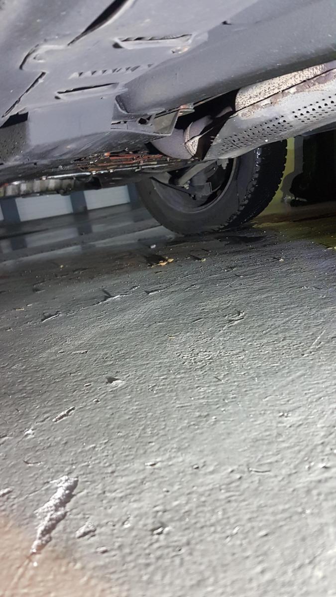

ich stehe jetzt vor den möglichen Kauf eine von mir sehr ersehnte Version des XMs: Y4 TCT VSX: Louvre-Velours, Klima und Schiebedach, Schalter.
Die Probefahrt hat mich wirklich begeistert, denn das Fahrgefühl empfand ich erstaunlich frisch, trotz 260.000 km. Fühlt sich als hätte 100.000. Alles funktioniert (oder fast), nichts klappert, keinen (sichtbaren) Verschleiß im Innenraum.
Aber es gibt Roststellen, natürlich. Der XM hat Tüv bis Februar 2024. Aber es gibt schon manche Stellen, die mich vor dem Kauf zum Zweifeln bringen.
Ich konnte den XM nur am letzten Mittwoch Abend mit heftigem Gewitter sehen - es war übel, aber terminlich passte nichts anderes. Daher keine gute Fotos.

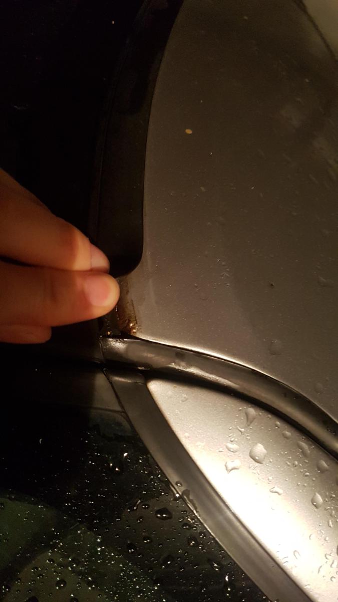

Ich würde mich sehr für Eure Meinungen sehr bedanken. Besonders komisch finde ich die Stelle an die Windschutzscheibe. Sonst kenne ich mich mit Rost so wenig aus, dass ich da nichts sagen kann.

Ob du den XM bis zum nächsten TÜV-Termin ordentlich repariert bekommst? Wenn du ihn heute kaufst und jede Woche 20h dran arbeitest, sollte das schon möglich sein.
Oder TÜV runterfahren und anschließend zersägen?
Vielleicht schreibst du, was du eigentlich damit willst? Ich hab auch schon XM mit den unteren 20cm weggefault gekauft und würds auch heute wieder machen.
PS: Ein Fahrzeug guckt man sich bei gutem Wetter und Tageslicht an. Hier sehen mir auf den Fotos einige Sachen schon recht merkelwürdig aus. Aber da bleibt bei der Qualität der Bilder zuviel Interpretationsspielraum, daher möchte ich nicht weiter ins Detail gehen was ich glaube zu erkennen. Nur soviel: das kann böse enden.
Solange kein Unfallschaden, sollte sich der Karren wieder dengeln lassen. Frage, ob man sich das antun will. Wenn du jemanden bezahlen musst: Vergiss es. Da kannst du 5k (oder eher sehr viel mehr) für deine Werkstatt mitbringen und nochmal 5 für den Lackierer.

Meinst du etwa "Kupferpaste" an Stahlleitungen das aussieht wie spektakulärer Rost ? Sollte man echt prüfen was das ist.
Das Doppelblech rechts unten am vorderen Fahrschemel möchte ich zumindest anhand der Bilder nicht mal eben als unbedenklich durchwinken :)
Das Kniestück am Radlauf hinten, das am Dach und am Kotflügel vorne sehe ich erstmal als kosmetisches Problem (wobei, was sich wohl hinter dem vorderen Kotflügel so offenbart?).
Zum bedenkenlosen Herunterfahren taugt der sicher, mehr möchte ich anhand der Bilder nicht sagen wollen. Alles um die Schweller sowie den bereits erwähnten Fahrschemel muss man sich genau ansehen, um da zwischen einer Ruine und einem guten XM unterscheiden zu können.

Es ist mittlerweile kaum realistisch überhaupt einen XM ohne versteckten Rostbefall zu erwarten, egal in welcher Preisklasse.

In der Regel (und sehr wahrscheinlich auch hier) wird "Rostschutz"farbe genauso wie die auch hier versprühte Bitumen-Unterbodensauerei aufgebracht, wenn Rost schon vorhanden ist. Also zu spät. Aber das kann man sich ja dann daheim alles in Ruhe angucken. Muss man sowieso, bei jedem XM, Rostschutzfarbe oder nicht.
Jetzt malt mal nicht den Teufel an die Wand - ich sehe keine bedenkliche Partie. Mein 99er 16V SX hat die gleichen Stellen, sieht aber viel schlimmer aus. Ich würde diesen hier angesichts des Bildmaterials als "eher besser als schlechter" einstufen.
