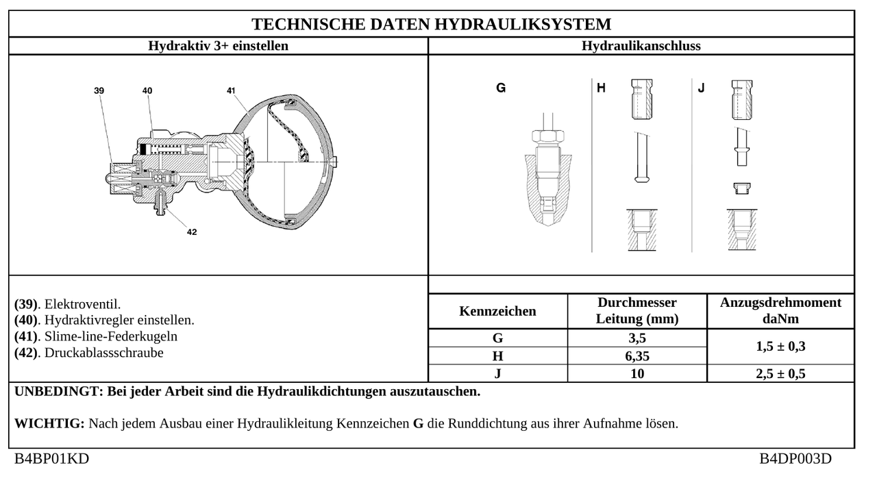

Die gibt es, abhängig vom Durchmesser:
- 5280Y2 (10mm)
- 5280Y3 (10mm) - PTFE Ring
- 5280Q0 (3,4mm)
- 5280V9 (4,75mm)

Die Werkstatt soll einfach den Aussendurchmesser bzw. Nutdurchmesser der Leitung überprüfen, daraus wird schnell klar welche Dichtringe hingehören.
Ich habe bei mir (C5 X7 2010 2HDI 165) vorne bei Leitungen, die in den Hydraulikzylinder geschraubt sind, die 5280Y2 Dichtringe verwendet.
Das wird auch hinten das selbe sein. Am anderen Ende wird wahrscheinlich eine Aluminium+Elastomer Dichtung verbaut mit der Teilenummer 5280P9.
Das Ende wird dann in den Steifigkeitregler geschraubt.
Die Versorgungsleitungen werden wahrscheinlich 3,5 mm sein dort geht dann die 5280Q0 bzw. die 5280V9.
Die PTFE (weisse) Ringe habe nicht ersetzt und einfach die alten verwendet.

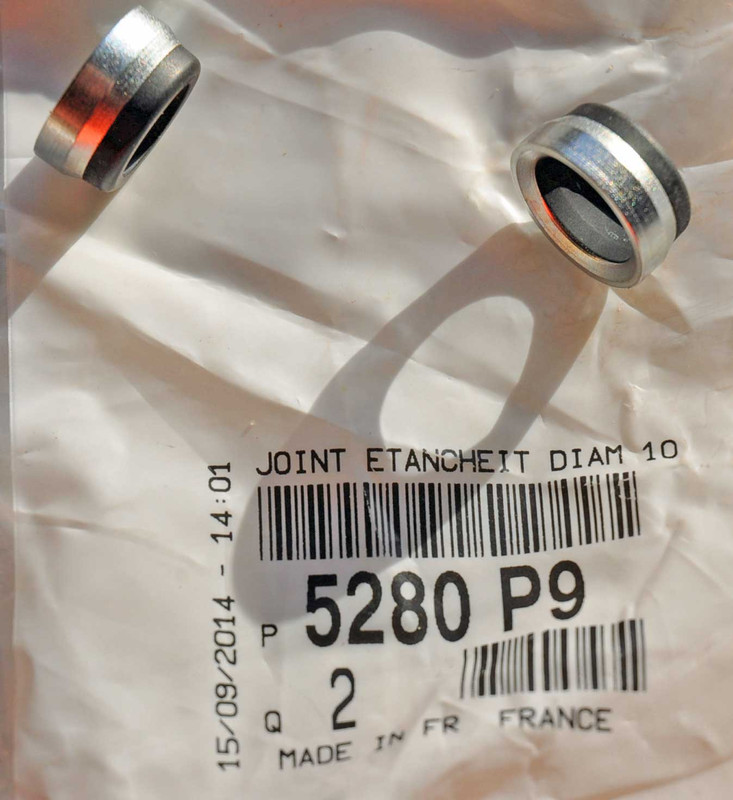

So, war in der Werkstatt und habe jetzt Klarheit, was fehlt. Es sind genau 2 kleine Dichtungen, zugegeben: sehr spezielle. Ich nenn sie mal Kragendichtung, d.h. an einer Seite ist das Gummi nach aussen umgestülpt, wie bei einem Rollkragenpulli. Diese Dichtungen hat es beim Erhitzen zerlegt, Foto ist leider etwas unscharf:
Die Zylinder, in welche die Hydraulikanschlüsse eingesetzt werden, sind rausschraubbar. Hier muss die Werkstatt die vom alten Regler nehmen, da die Hydraulikanschlüsse beim Regler von Bart Ebben anders ausgeführt sind und nicht passen. Die zwei Dichtungen sitzen ganz unten in diesem Zylinder zur Härtereglermitte hin (hier sieht man noch die restlichen Fragmente der Dichtung):
Laut Werkstatt gibt es diese Dichtung nicht einzeln bei Cit, kann das jemand mit Zugang zu den Cit Serviceseiten bestätigen? Und wenn die nicht neu zu kaufen sind, dann vielleicht gebraucht, aber funktionstüchtig, bei einem Forumsmitglied?
Danke vorab!
Wie ich weiss das sind die 5280P9 (Alu+Elastomer).
Hier https://www.der-ersatzteile-profi.de/artikel/abdichtung-a1135066
Ja, sieht nicht gut aus.
Also, ich suche entweder einen gebrauchten Härteregler 5277N7 oder die zwei Hydraulikanschlusszylinder, wie oben in meinem letzten Post abgebildet, und gar nur 2 x die Dichtung, wie sie ebenfalls oben zu sehen sind, aber in besserem Zustand 😉
vor einer Stunde schrieb smps:
Nein, leider nicht, das Teil ist definitiv ohne Alu. Ich versuche nachher mal den Außendurchmesser und die Höhe ungefähr zu bestimmen und poste es hier. Alu würde in die Nut auch nicht passen, da kommt eine flexible Dichtung rein. Leider...
Bearbeitet ( von inetter7)
