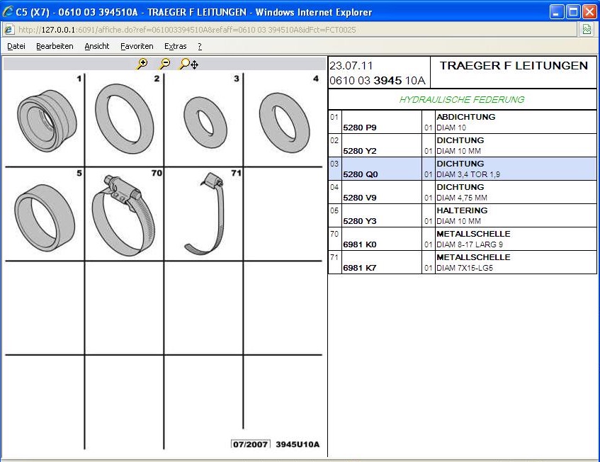

Leider wurde das Bild abgeschnitten, irgendwas mache ich noch falsch beim Enbinden der Galeriebilder... Habe gefiltert nach C5 III FAP 165 Break, zu 5280P09 wird angezeigt: ACHTUNG! Dieses Produkt passt nicht zu Ihrem ausgewählten Fahrzeug!
Habe nochmal die Werkstatt angerufen, die schwören Stein und Bein, dass in dem Zylinder keine Aluring zurückgeblieben ist, also die Reste von 5280P09. In diesem Zylinder ist am unteren Ende (gegenüberliegend zum Sechskant, mit dem der Zylinder rausgeschraubt wird) eine Nut, in der diese ominöse "Kragendichtung" sitzt. Prinzipiell würde die Form der Dichtung schon zu 5280P09 passen, denn die ist ja über das Alu darübergestülpt auf der einen Seite.
Ich schaue mir den Zylinder später nochmal genau an, nicht dass da doch der Alurest der Dichtung noch im Zylinder verblieben ist, und die Werkstatt deswegen eine Nut sieht... Ohne Aluring auch keinen Nut... Ich versuche auch nochmal bessere Fotos zu machen.
Die Maße der Fragmente der Gummidichtung sind ungefäahr 12mm Aussendurchmesser und 4mm hoch.
Manchmal können auch Profis die falsche Datenbank aufbauen.
bei C5 X7 gibt es die Nummer 5280P9, habs grad online geprüft.
Und zwar unter C5X7/Mechanik/Federung/Träger für Leitungen
das Teil hat einen angegebenen Durchmesser von 10mm

Natürlich ist es 5280P09, der Aluteil saß noch im Zylinder, der Werkstattleiter hatte den ersten Aluring in zwei Sekunden raus, und war Baff...
Habe zwei 5280P09 gerade beim Ersatzteilprofi bestellt, somit sollte der C5 bald wieder auf der Gasse sein.
Auf Catcar fehlt genau diese Tabelle mit Traeger für Leitungen. Das hätte ich nicht gedacht... ansonsten ist das ganz gut um schnell mal was nachzuschauen. Sorry, ich hätte grade im Docbackup kucken sollen.
