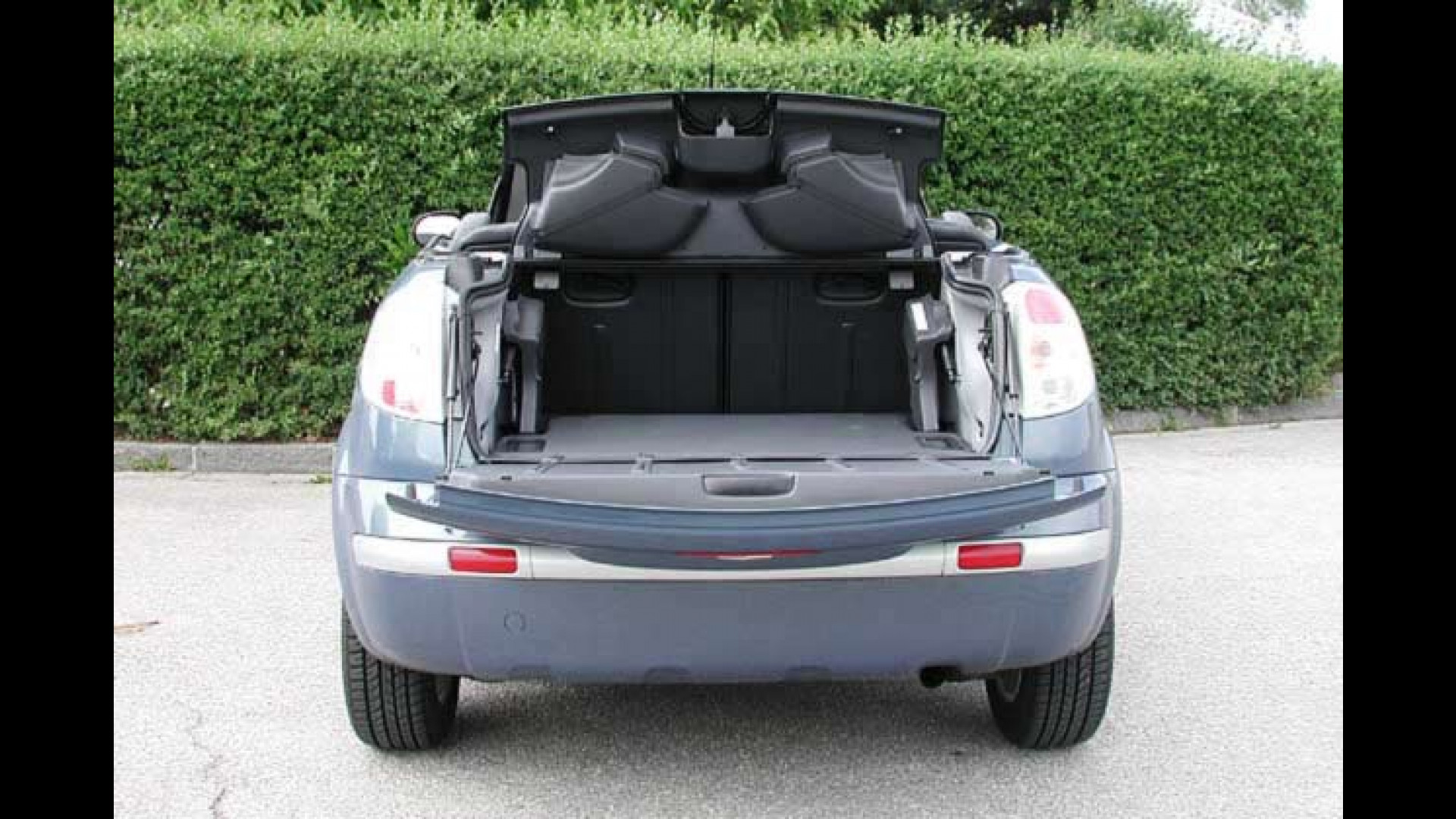

Ich darf daran erinnern, daß man beim Pluriel die Rücksitze nicht so einfach vom Innenraum aus umlegen kann.
Hand hinter den Rücksitz, Hebelchen betätigen. Eine Rücklehne klappt um.
Seite wechseln und das ganze noch einmal, dann sind beide Lehnen umgeklappt.
Beim Jumpy ungleich schwerer.
Bearbeitet ( von ACCM Jumpy)
Da ist die Laderaumabdeckung im Weg. Die Entriegelungen der Rücklehnen sind ja nicht oben auf der Rückenlehne. Es ist beim Cabrio durchaus gewollt, daß man nicht so einfach an den Kofferrauminhalt herankommt.
Du bist aber davon ausgegangen, daß die Dachsteuerung es nicht auf die Reihe bringt, wenn man während der Dach-Bewegung am Schalter dreht und deshalb der Kofferraum nicht ohne Reset zu öffnen ist.
Also eine ganz andere Ausgangsposition als auf dem Foto: Dach drauf, diese Kofferraumabdeckung nicht drauf. Macht nämlich keinen Sinn, wenn das Dach drauf ist....
Und dann kommt man doch locker an die Rückseite der Sitze.

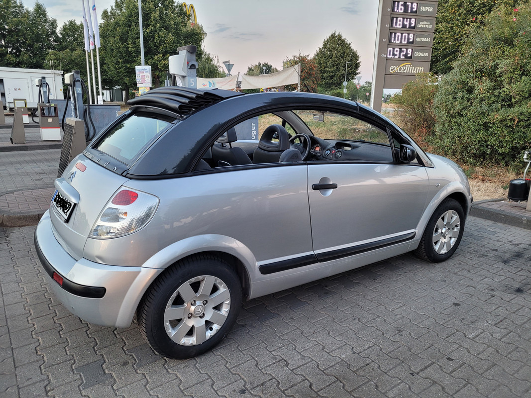

Das Schmuckstück, gestern Abend nach Wäsche im Waschpark und einer freundlichen Hartwachsbehandlung 🙂
