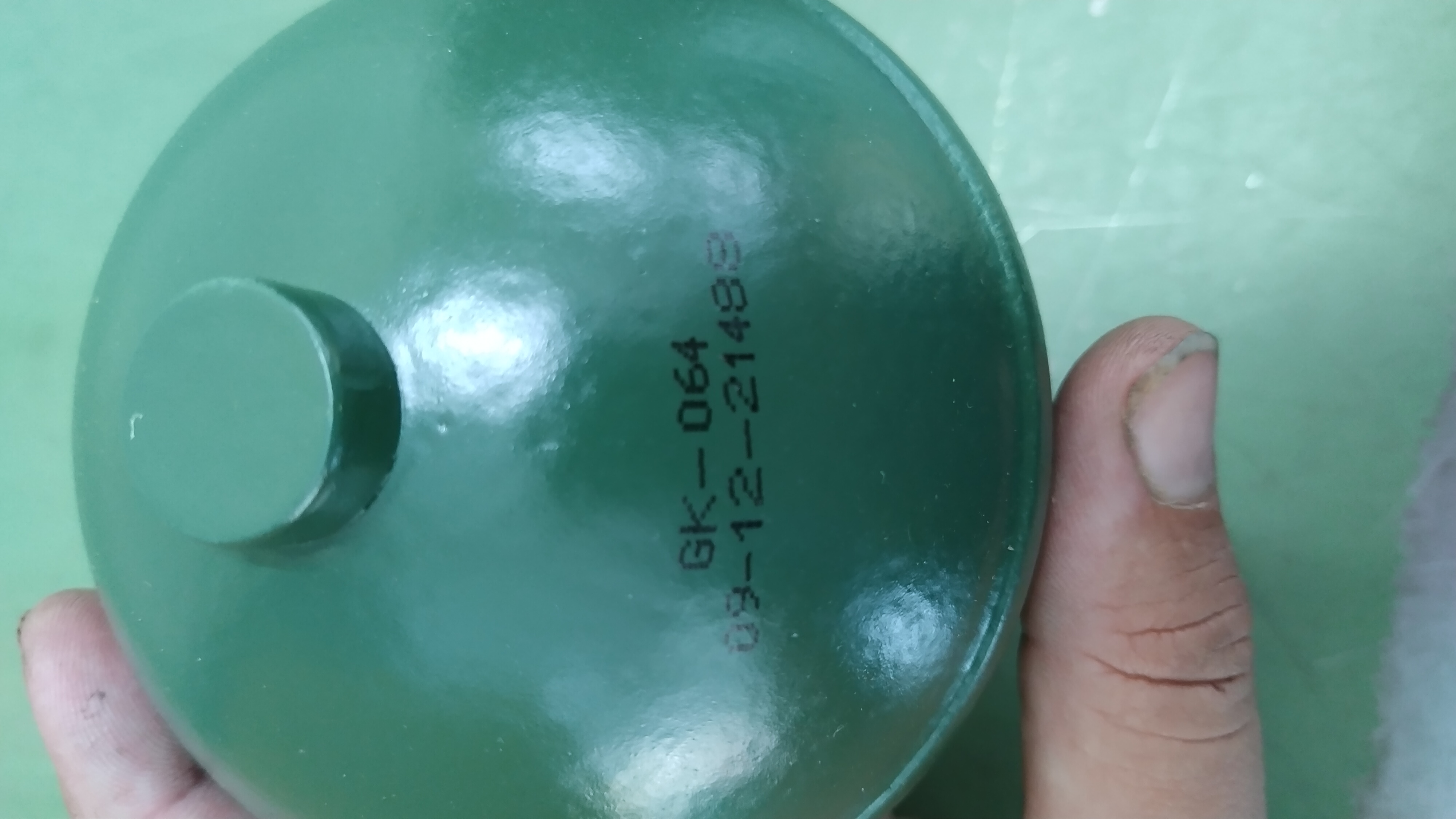

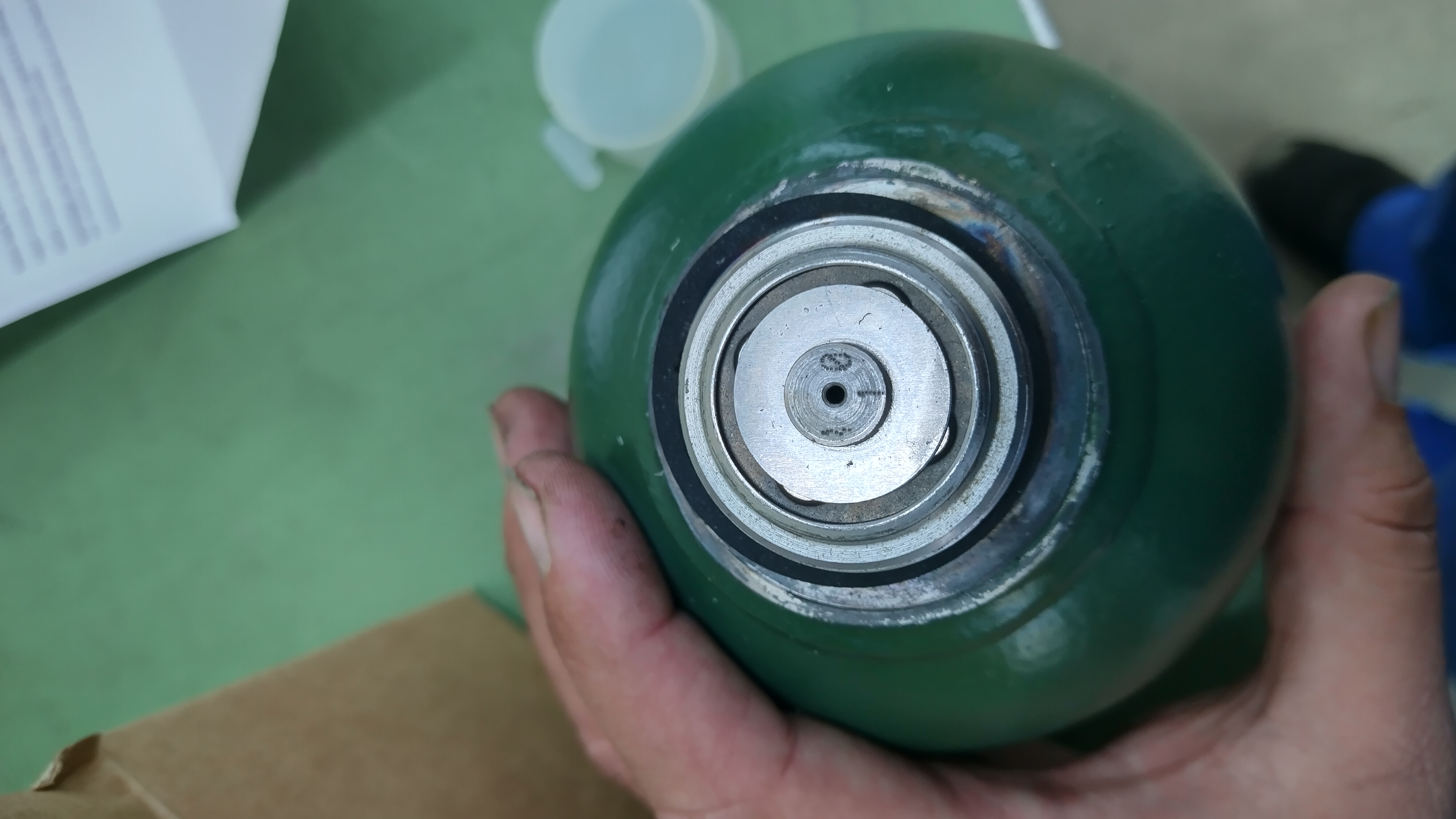

31. August 20224 J. Ok, dann hat sich das wohl erledigt, bleibt die Frage wo welche Kugeln herkommen. Ich hab jetzt noch zwei bei Gebrüder Knechtli geholt, die sehen so aus. Ob die auch von IHFS stammen? Die Eurorepar Kugeln hab ich gestern in meinen X1 eingebaut, federn tun sie jedenfalls tip top, ein wahrer Traum zum fahren. Fragt sich wie lange. Bearbeitet (31. August 20224 J. von BX16V89)
3. September 20224 J. Ersteller Danke für die zahlreichen Antworten! Zusammenfassend kann man wohl festhalten, dass es nur noch einen Hersteller gibt, https://hydraparts.be der die Federkugeln dann unter der Marke IFHS und anderen verkauft. GK wie oben gezeigt steht für Gebrüder Knechtli, ist ein Händler in der Schweiz der die Kugeln bei Hydraparts wohl auf Kundenwunsch herstellen lässt (steht auch auf der Webseite, customization). Ich habe mir sagen lassen, dass die Comfort Kugeln einen guten Kompromiss zwischen weich und guter Strassenlage wären. Mal sehen wie ich mich entscheide, ich schreibe jetzt auch noch Hr. Grünberg (federkugel.de) an. Ich hätte ja noch 4 fast neue original Federkugeln von Citroen aus einem 2.5 TD Break zum prüfen/ auffüllen.
