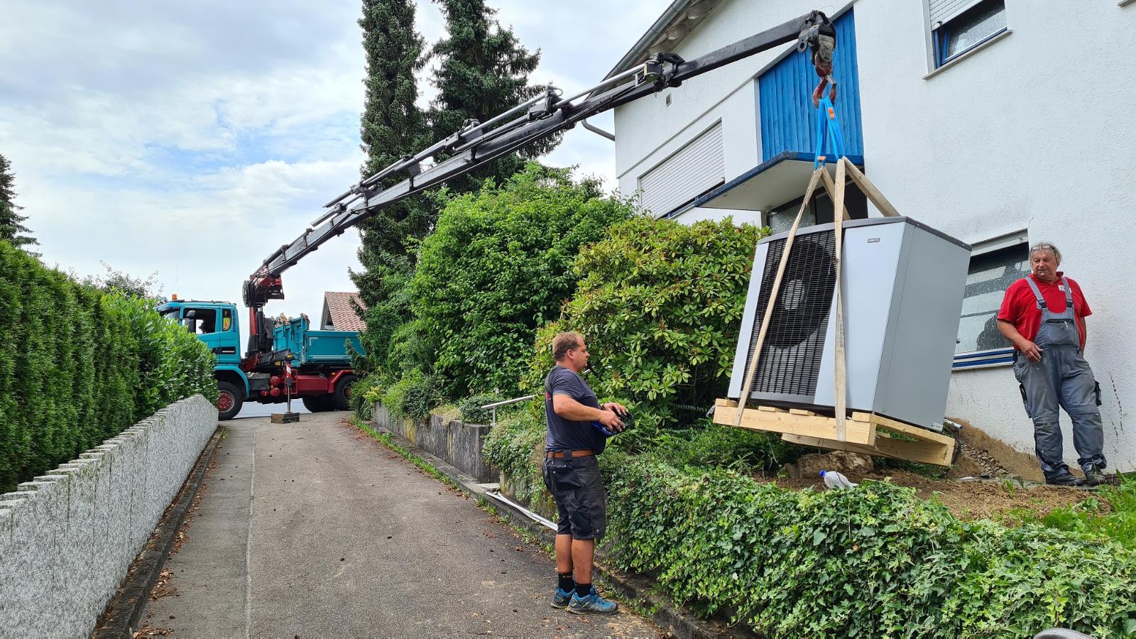

Unsere WP (220kg) wurde letztes Jahr mit einem LKW-Kran mit 22m Ausleger aufgestellt. Lief problemlos.

Über der Montagestelle soll laut TO ein Dach im Weg sein. Kran von oben fällt damit aus, und auch für ein Portal dürften die paar cm Luft zu knapp sein. Auch der übliche Teleskopkran am LKW, den man für sowas gern als elegante Lösung bemüht, hat das Problem, dass ihm ein Dach im Weg wäre:

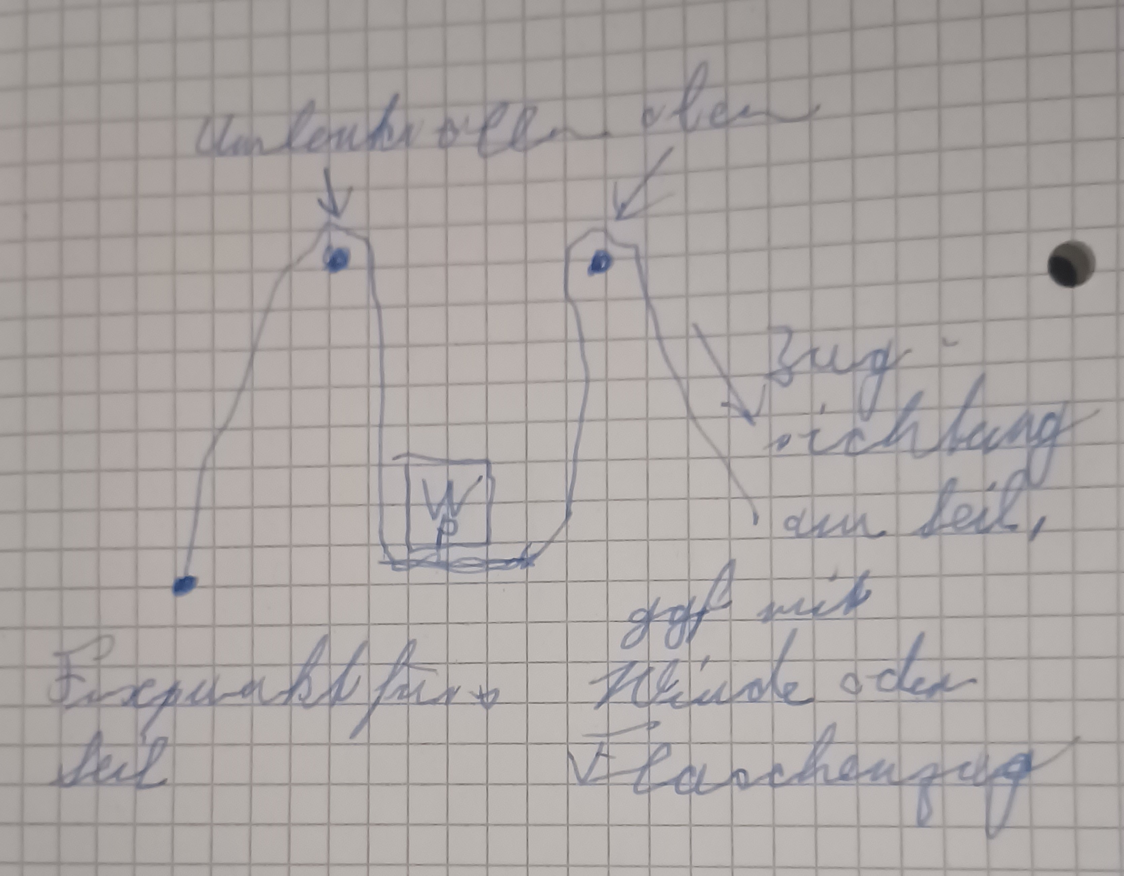

Eine Idee zur Not könnte sein, den Flaschenzug unten oder seitlich anzuschagen, so dass man über dem Montageort nur noch eine Umlenkrolle in die Senkrechte braucht, wofür die 30cm vielleicht eher ausreichen könnten. Damit fiele dann sowohl schweres Gerät als auch die Notwendigkeit von genügend Platz für sowas in kurzer Entfernug weg. Dem TO schwebt ja offenbar die Idee eines oberen Anschlagpunktes vor, was er aber wegen Raumknappheit verwirft.
Alternativ, wenn es oben Anschlagmöglichkeiten gibt, könnte man den Flaschenzug auch auf zwei Anschlagpunkte verteilen. Links und rechts eine Umlenkrolle oben, oder an allen vier Ecken eine, unten das Seil einseitig fixieren, so dass man auf der anderen Seite nur noch an dem über die beiden Umlenkrollen laufenden Seil ziehen muss. Der zweite Teil des Flaschenzugs wäre so unten an der Plattform, die gehoben werden soll, und beansprucht so keinen Platz oben unterm Dach.
Mit noch zwei oberen Umlenkrollen und einer etwas angepassten Seilführung kann man so einen richtigen Aufzug bauen, womit dann auch nicht mehr die Gefahr besteht, dass die chose kippt. Die Grundidee dazu stammt übrigens von den Auftügen im Boden des Kolosseums in Rom, die man rekonstruieren konnte. Mit ihnen gelangten Wilde Tiere aus dem Boden heraus über kurze Rampen in die Arena. Man denke sich Arena und Rampe weg, und bleibe beim blossen Aufzug...
