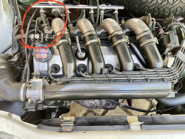

Der letzte Tip war der Wassertemperatursensor, gibt es dazu vielleicht ein Foto, damit ich den richtigen finde?
Hab das Auto grad nicht griffbereit, aber schau einfach mal in dem eingekreisten Bereich. IMG-0437.jpg
Okay, danke Dir und was mache ich damit? Auf Verdacht tauschen? Oder kann ich den ausbauen und zum Beispiel mit heißem und kaltem Wasser Widerstände messen oder so etwas?

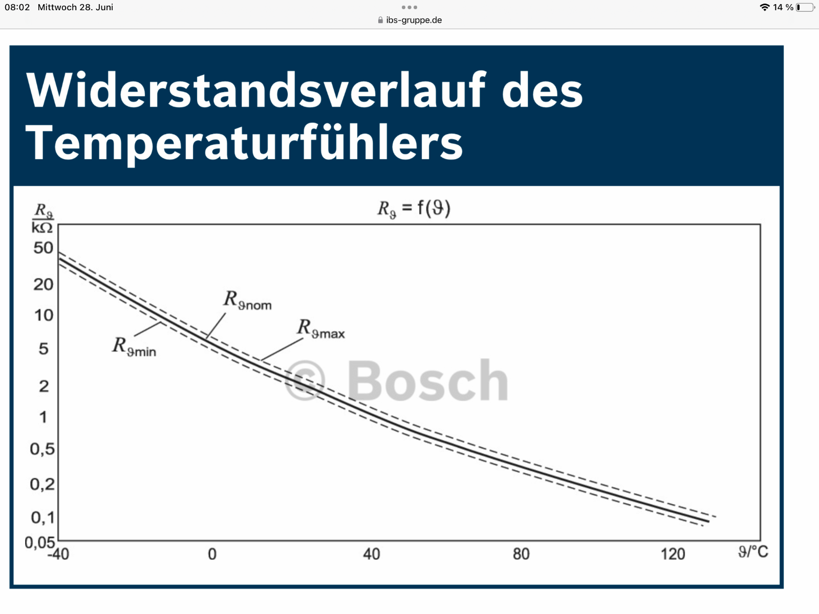

Du kannst natürlich erstmal eine Wiederstandsmessung machen, ob die Werte plausibel sind. Hatte die damals hier irgendwo aus dem Forum gefischt.

Wenn Du den Fühler gefunden hast und ausschließen willst, daß etwas am Kabelbaum defekt ist könntest Du auch einen 2 Kiloohm-Widerstand anstelle des Fühlers anschließen und schauen ob er dann kalt besser läuft. Wenn ja liegts am Fühler. Wenn nein evtl. am Kabel bzw. den Kontakten bis zum Steuergerät.
2 Kiloohm entsprechen etwa 20°C:
