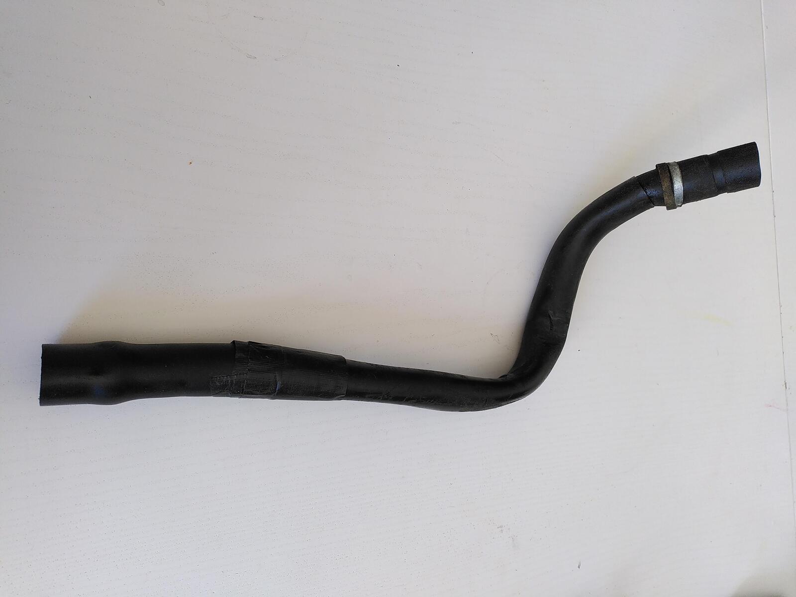

Entdeckt habe ich den dicken Schlauch an der linken Seite des Motors kurz vor der Ansaugbrücke, der nach hinten unten an den Motorblock führt. Der ist geflickt und gehört ausgetauscht, war leider im Set der CX-Basis nicht dabei. Was ist das? Innen leicht verölt, ist das die Kurbelgehäuseentlüftung? Beim Abziehen gibt es jedenfalls kaum Auswirkungen auf den Leerlauf.

Danke euch, das hilft. Hat jemand eine Idee, wo ich den dicken Schlauch, den ich beschrieb (Ansaugbrücke nach hinten unten Motorblock) herbekomme?

Das einzige was ich jetzt ersetzen würde wäre der defekte Schlauch.

Wenn ein Schlauch kaputt ist, den ich nicht einfach ersetzen kann, dann schneide ich den an der gebrochenen Stelle durch und setze ein Stück passendes Rohr dazwischen. Gerade bei Formschläuchen ist eine Beschaffung ja nicht immer einfach.
Aber such doch mal im Microfiche nach der Teilenummer, vielleicht findest Du es dann im Internet irgendwo. Oder Du machst ein Foto mit den wesentlichen Massen und jemand hier im Forum schaut mal in seine Schlauchkiste. Das könnte schneller gehen.

Kurbelgehäuseentlüftung 5470961 gibt es z.B. hier oder hier oder auch bei der CX-Basis
