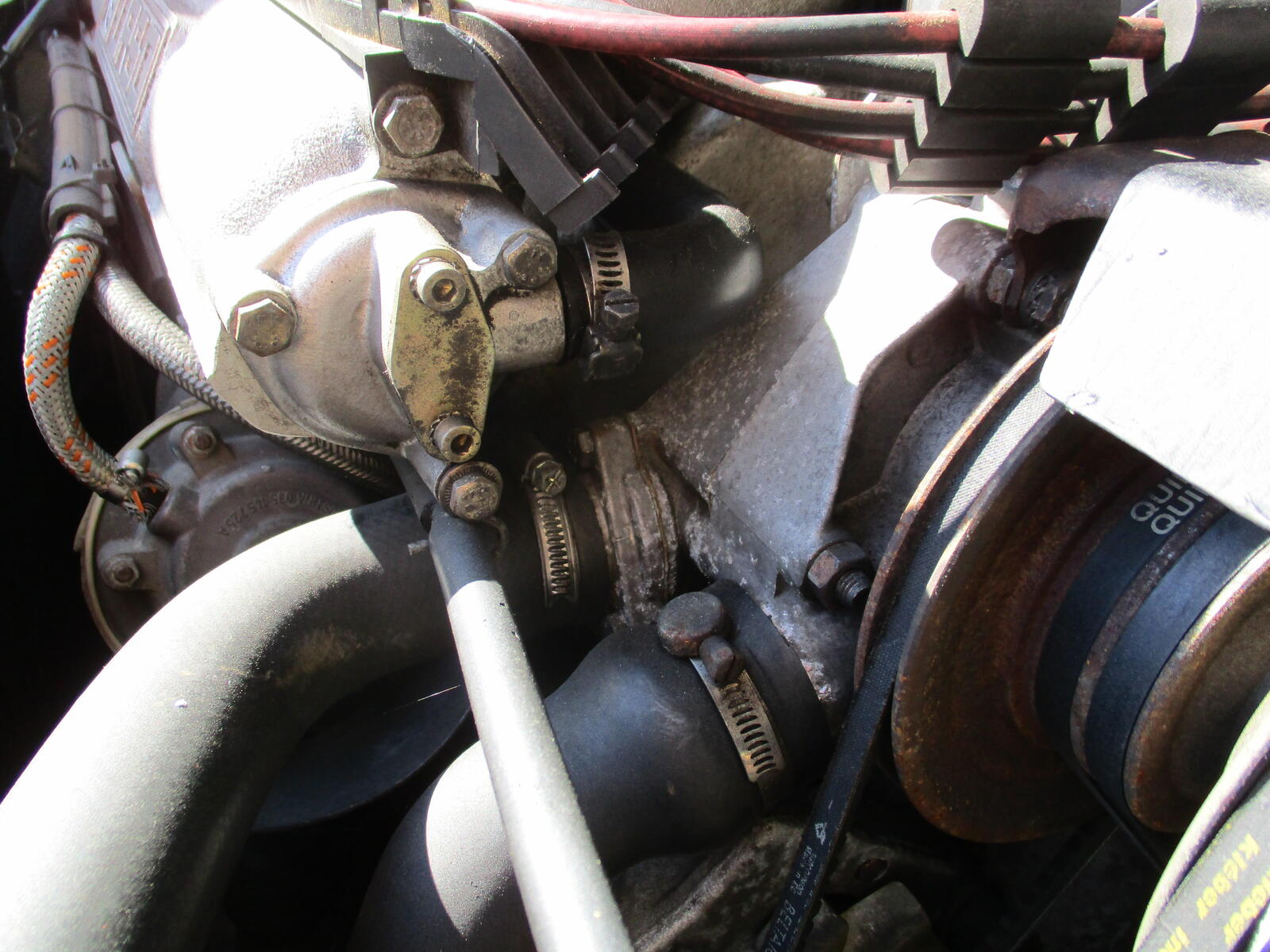

Ich habe jetzt zwei Fragen: soweit ich das richtig sehe, laufen nach dem Luftmengenmesser drei Stränge ab. Einer über den Zusatzluftschieber, einer über die Einstellschraube oben auf dem Motorblock und einer über einen weiteren Strang hinter dem Motor durch einen kleinen Zylinder mit zwei Kabeln daran und einer Einstellschraube im weiteren Verlauf (was ist das?).
Alles trifft sich in einem Metallknochen unter der Ansaugbrücke und läuft dann über einen verschraubten Anschluss in die Ansaugbrücke. Dieser Anschluss ist mit zwei Schrauben befestigt, an der einen ist hinten der Metallhalter für die Zündkabel als Gegenstück zum Einschrauben der Schraube aber was ist normalerweise bei der unteren Schraube als Gegenstück zum Einschrauben vorhanden? Ich war entweder unvorsichtig und mir ist da etwas herausgefallen oder es war nichts drin. Eine Mutter hält leider nicht.

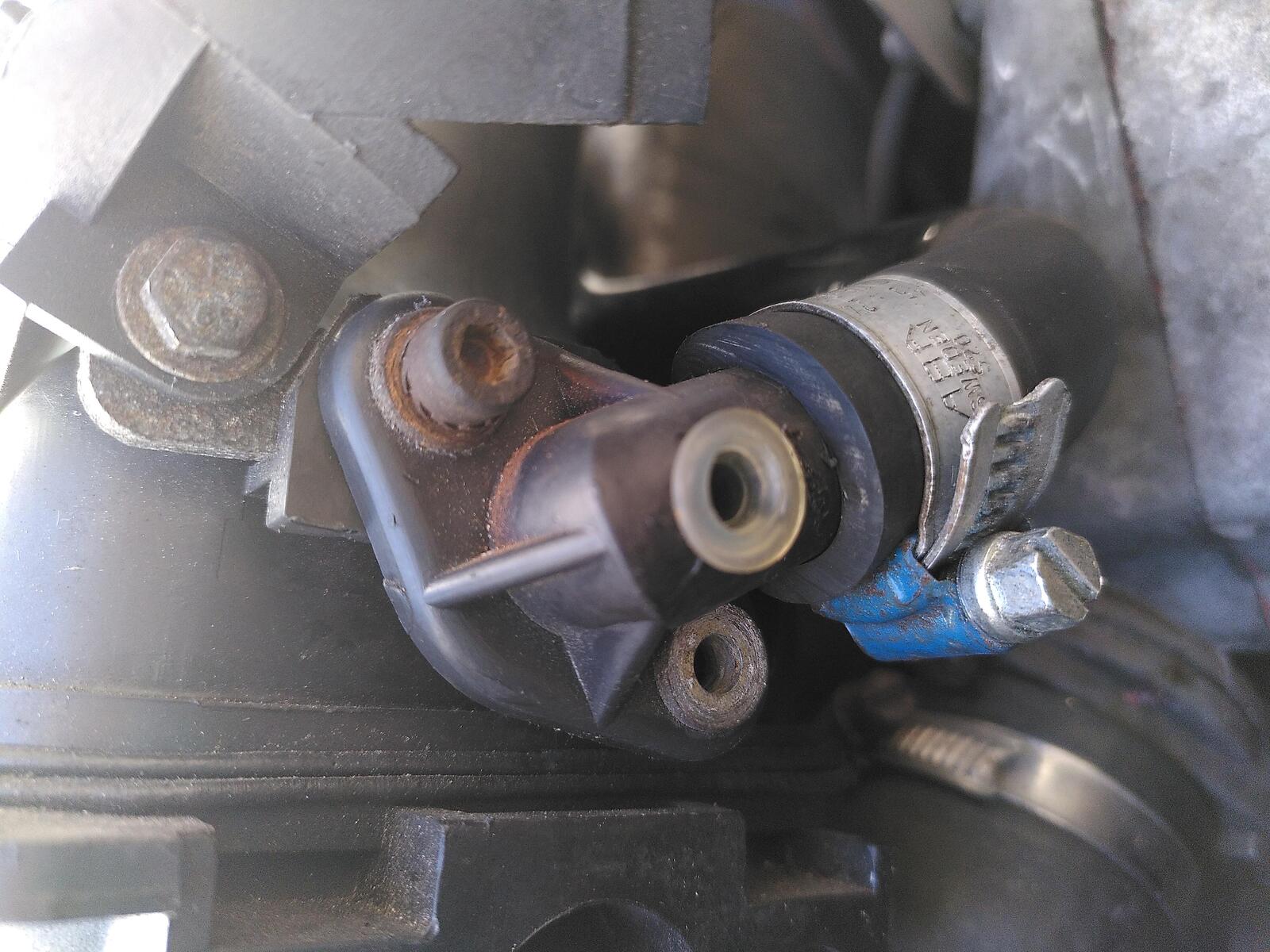

Dieses Teil meine ich. Die Schrauben werden durch das Plastik geschoben und auf der Rückseite in ein Gegenstück eingeschraubt. Was ist das Gegenstück bei der unteren Schraube?
Gute Frage. Vielleicht so eine quadratische Mutter die in einen Schlitz eingeschoben wird. Was auch immer es sei, ich denke Du hast die Falschluftquelle identifiziert. An der Stelle muß es dicht sein.
Was ist das für ein transparentes Teil auf dem schwarzen Plastikbogen? Sieht aus als wäre da mal irgendwas angeschlossen gewesen. Kann mich nicht erinnern das schon mal gesehen zu haben.
Ich will ja keine falsche Fährte legen, aber beim 2.5er Einspritz-Turbo geht dieser Schlach in die Ansaugbrücke und ist da mit zwei Schrauben befestigt (der Stutzen ist aus Metall, nicht aus Kunststoff, sieht aber ähnlich aus). Der Schlauch endet beim Turbo nicht in der Zylinderkopfhaube.
Ich kann es nicht mit Sicherheit sagen. Die untere Schraube hatte ich herausgeschraubt und es ist durchaus möglich, dass die Befestigung unbemerkt herausgefallen ist. Um das sicher auszuschließen, müsste ich es wieder neu befestigen. An diese quadratische Mutter hatte ich auch gedacht.
Der Stopfen ist tatsächlich ein Stopfen, der ein Loch verschließt. Ich weiß nicht, ob das original ist.
Hast Du dazu ein Bild? Wenn das bei mir auch passt, nehme ich es gerne, wenn es jemand hat :-).
Der Stopfen ist nicht original, da hat mal jemand für irgendwas ein Loch gebohrt. Unter dem Stutzen sitzt normalerweise auch eine Dichtung, Falschluft an dieser Stelle mag der CX gar nicht...
@ACCM Rudolf Götz der Schlauch den man hier sieht ist nicht die Kurbelgehäuseentlüftung die hier ebenfalls schon Thema war. Es ist der Schlauch der von den diversen Bypässen zur Leerlaufeinstellung kommt - genau wie beim Turbo. Teile vom Turbo sind hier nicht kompatibel.

Hm, interessant, in dem Auto war mal eine Autogasanlage verbaut, die wieder rückgerüstet wurde, vielleicht war deswegen ja dort etwas angeschlossen? Eine Dichtung befand sich auch nicht darunter, nur Überbleibsel einer Dichtmasse.
Also benötige ich diesen Stutzen mit den Befestigungsschrauben und der Dichtung aber woher bekomme ich das? Wie heißt das?

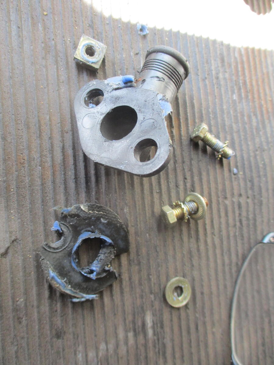

Ich würde gerne die Sache mit dem Stutzen weiterverfolgen und ihn gerne ersetzen. @Kroack hast Du vielleicht noch einen bei Dir in Deinem Schlacht-CX? Oder sonst jemand?
Hab bei der CX-Basis etwas gefunden, dort sieht es nach so einer eckigen Mutter aus, die als Gegenstück drinsteckt: https://www.cx-basis.de/einlassbr-cke-cx-25-ie-instand-gesetzt-verst-rkt-at-els-24046.html
Bearbeitet ( von Kwashiorkor)
Das von Dir gesuchte Teil ist der Stutzen 95591941, dieser wird an der Ansaugbrücke mit zwei kleinen Bolzen plus Dichtung gehalten. Ich vermute das Dein Stutzen schon der richtige ist, aber er aus irgendeinen Grund diese Bohrung mit Stopfen bekommen hat, und der zweite Bolzen fehlt. Ich würde ihn abnehmen, die Bohrung abdichten und mit neuer, selbstgeschittener Dichtung, montieren. Dies Teil einzeln intakt zu bekommen wird wohl eher schwierig sein.
Dat Dingens ? Ist bei mir aber auch verzogen, weil ein Spezialist eine gemurkste Gummidichtung verbaut hat.
Wenn man ihn schön plan schleift und abdichtet geht der schon ,willst Du ihn haben oder soll ihn ich wieder ins Regal legen ?
Was besseres zu bekommen dürfte eh schwer sein. Und hier ist sogar die quadratische Mutter dabei...
Also bevor Du den wegtust, schick ihn mir doch gerne zu, dann schaue ich mal, was ich tun kann. Danke!
Und vielleicht hast Du ja noch ein Stück Dichtung rumliegen, was ich zuschneiden kann :-D.
Ich guck mir das mal an was ich vorbereiten kann
