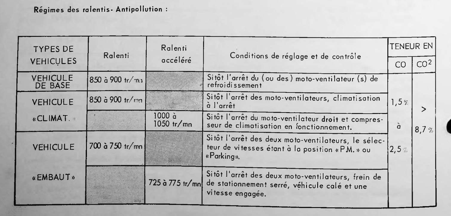

Wenn der CX Klima und/oder Automatik hat gibt es einen weiteren Bypass mit Einstellschraube und einem Elektroventil als Leerlaufanhebung. Wobei ich nicht weiß was ein Automat ohne Klima damit soll, vielleicht ist es auch ein Fehler im Microfiche.
Bei vorhandener Klimaanlage wird das Elektroventil zusammen mit dem Kompressor aktiviert um den Drehzahlabfall durch den Kompressor zu kompensieren.
Anscheinend braucht auch die Automatik (in diesem Fall C-matic) eine Leerlauferhöhung, sobald ein Gang eingelegt ist, zumindest beim 2400 Vergaser:
