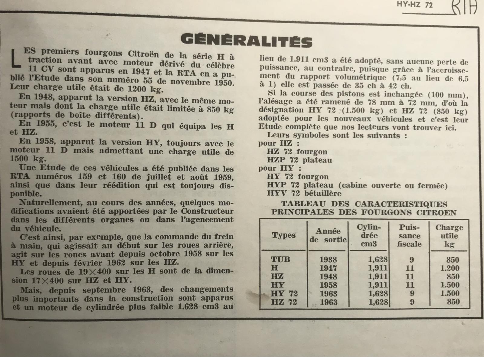

Mein HZ-Motor hat 78mm Kolben und Gusseisen-Zylinderkopf. Das war wohl so üblich von 1947 bis 1963. Erst 1963 kam der Alukopf und die Reduktion auf 1,6 l Hubraum (HY 72). Hier die Info von Roman. Der frühe 1,9 l-Motor hatte demnach nur 35 PS.

Ich sammel ja all diese Dokumente, wobei ich da noch nicht schlau draus werde, da die Franzosen immer nur 9CV, 11CV etc. angeben und keine KW.
Hab hier 2 solche Motoren, einmal den im U23, Baujahr 1966/1967 mit flachen Kolben und angeblich 42KW.
Motornummer: 4MPVUB78 / DS-114-I-D / 78,100 / 1900ccm
und den Ersatz HY Motor mit flachen Kolben und Motornummer: H78 / HY 112 90 / 1900ccm
Was die beiden an KW/PS haben ist mir immer noch unklar....
Der Wert ist (oder war) entscheidend für die Kfz-Steuer und wurde nach einer komplizierten Formel errechnet, in die nicht nur die maximale Leistung einging, sondern u.A. auch die Übersetzung. Das heißt, ein anderes Getriebe konnte die Steuer beeinflussen. Das gab es m.W. bis zum Xantia, die Ausführungen mit längerem Getriebe kosteten weniger Kfz-Steuer.
Kurz gesagt, für uns ist der CV-Wert uninteressant, aus ihm lassen sich keine technischen Daten ableiten.
