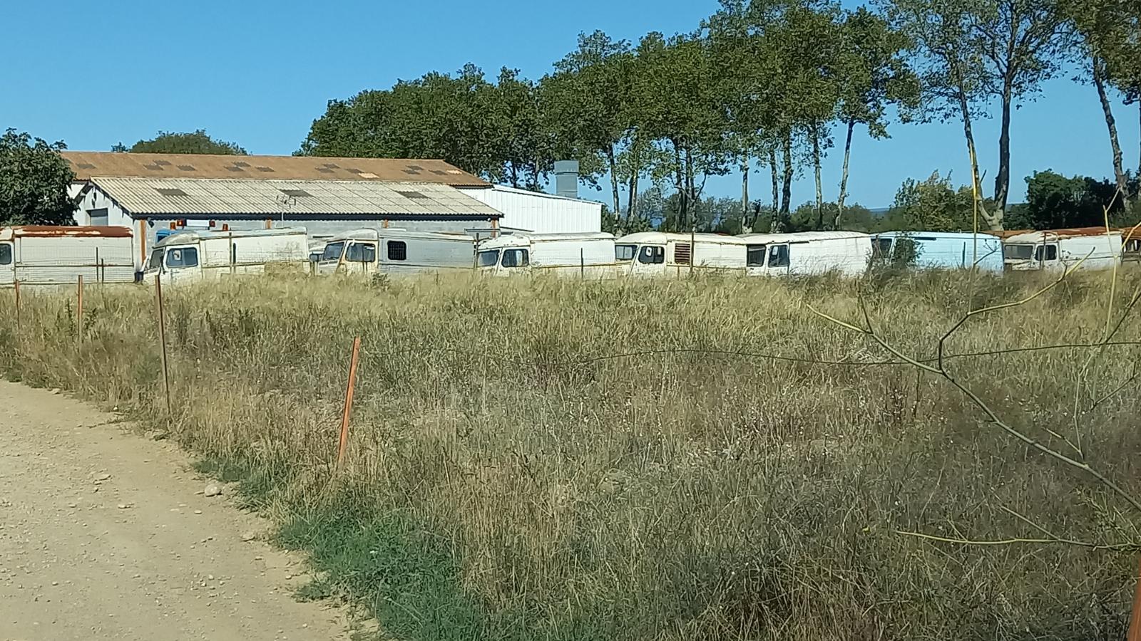

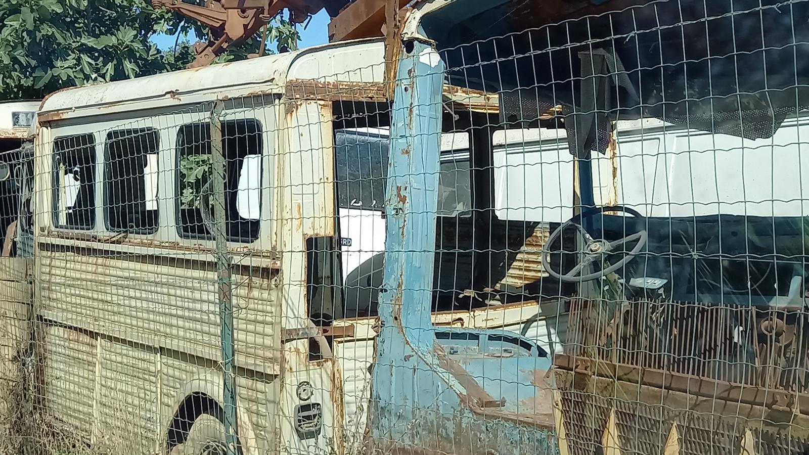

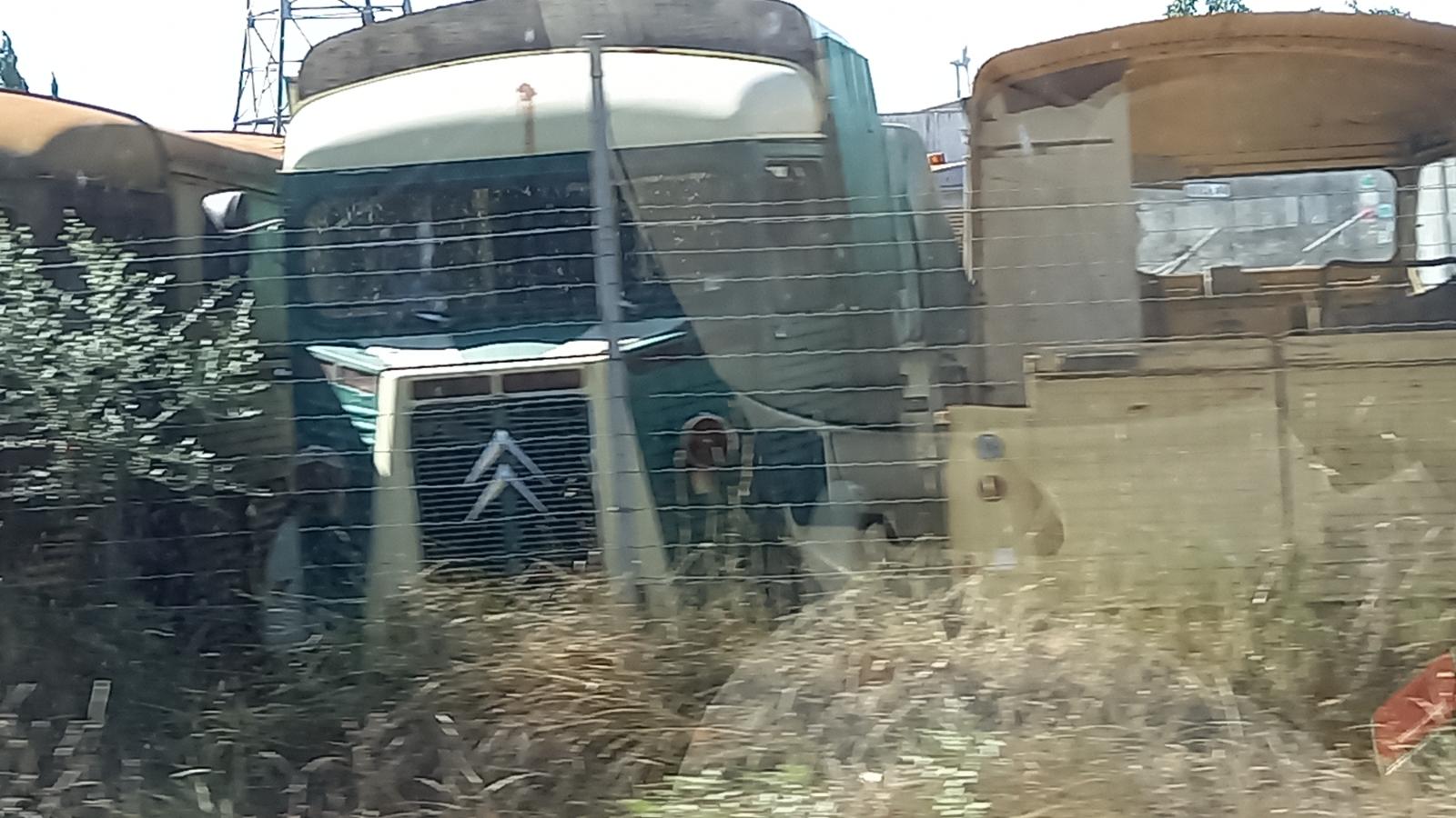

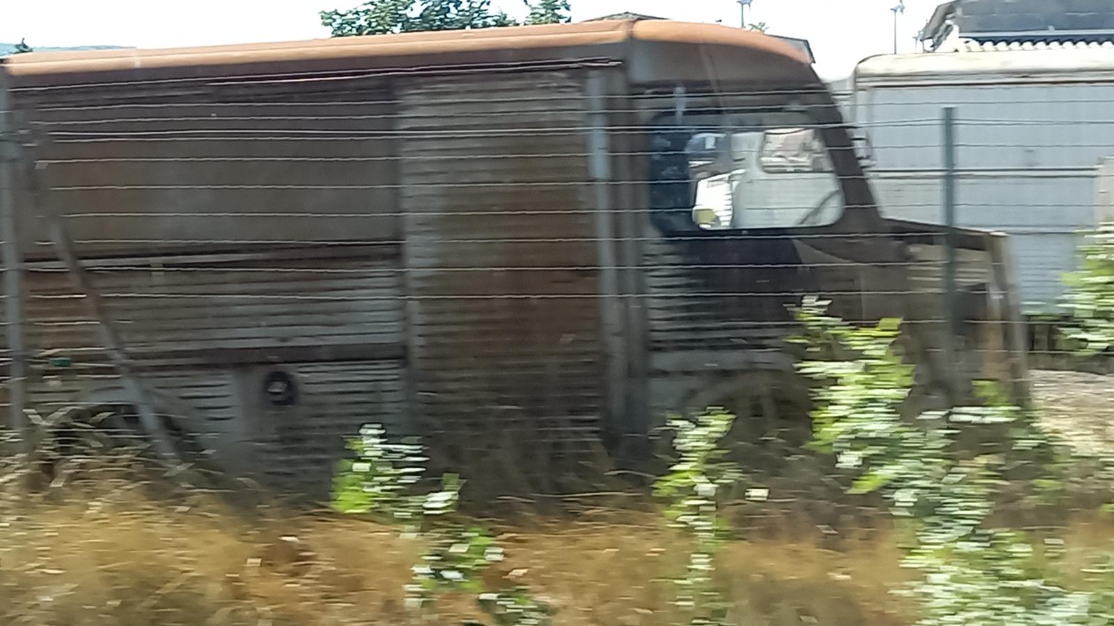

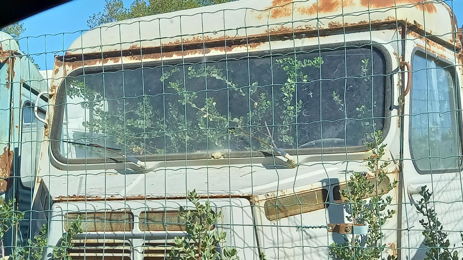

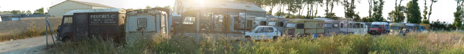

Hallo HY-Schrauber,
wer Monsieur DESCOUS in CANET (noch) nicht kennt, hier ein paar Bilder aus dem Jahr 2015... Zu dieser Zeit waren es noch geschätzte 160 HY's auf dem Gelände. Ich war allerdings schon lange nicht mehr dort.
Gruß, Splendilux

Sehr schöne Bilder🥰
Kannte ich noch nicht. Da gibt es bestimmt Kotflügel...
Betrieb ist da  noch... Habe 2009 mal eine Front und einen Anlasser für einen Freund gekauft,  Bilder davon sind irgendwo verschollen.
