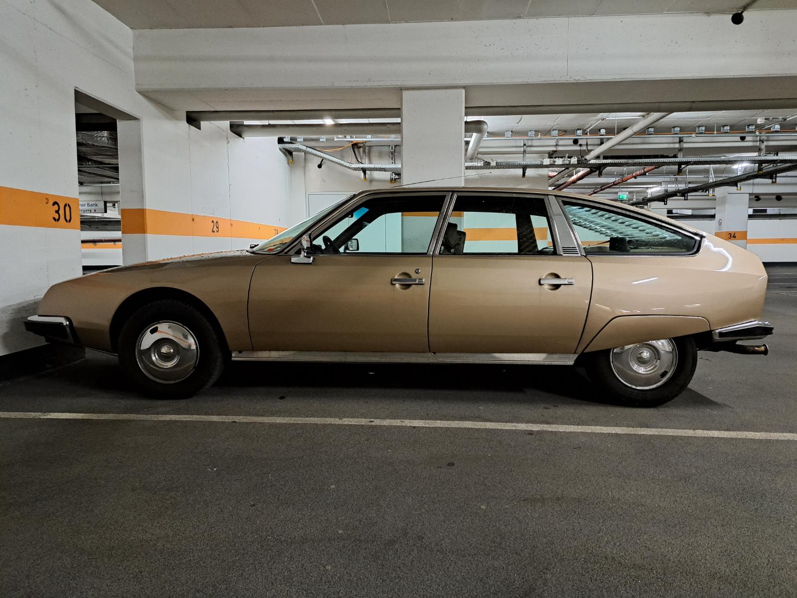

Kann mir jemand sagen wie man die Höhe in Normalstellung beim CX erstmal von aussen kontrollieren kann.
Ich meine er ist vorne zu tief, am Schweller(Edelstahlblende) gemessen vorne etwa 22-23 cm hinten 23-24 cm , sollte doch vorne wie hinten gleich sein, oder?
Kotflügel Radlauf vorne  66 cm- bis 67 cm.
HP Gymnastik schon gemacht, die Werte scheinen auch zu variieren. Bis vor kurzen blieb er nach dem Abstellen sehr lange oben, hinten sackt er schnell ab.
Jetzt sackt er sehr schnell vorne zuerst ab.
Vordere Kugeln gerade neu, hintere neu befüllt.
Höhe wurde gerade eingestellt, spinnt da der (die) Höhenkorrektoren.
Der Komfort auf der Vorderachse scheint mir auch nicht optimal

Stell mal ein Foto ein. Je nach Schwergängigkeit oder Verschleißgrad der oberen Querlenkerlager kann die Höhe bei Einregeln relativ stark variieren.

Hier noch ein Foto, das nicht viel sagt.

Ich habe das ja gemessen und es scheint nicht zu passen , ich meine es ist auf dem Foto zu erahnen.
Mein Gefühl sagt mir auf jeden Fall, er federt vorne nicht so, wie er soll.

Glaub uns - das sind absolut nicht die richtigen Messpunkte. Auf dem Foto sieht das augenscheinlich nicht so verkehrt aus. So sollte er auch ordentlich federn. Falls er das trotz intakter Kugeln nicht tut, würde ich die oberen Querlenkerlager auf Leichgängigkeit und Spiel prüfen. Diese haben maßgeblichen Anteil am Ansprechverhalten der Federung.

Wie schaut denn der Scheinwerferkegel aus? Wenn der bei der Überprüfung immer noch passt dann hat sich auch an der Höhe vorne nichts im Verhältnis zu hinten geändert seit die Scheinwerfer das letzte Mal eingestellt wurden.
Die rechte vordere Kugel wurde vor 4 Wochen getauscht, als wir mit dem CX als Begleitfahrzeug meinen 508 RXH in die Werkstatt bei Traunstein gefahren haben( Membran geplatzt).
Danach war er vorne definitiv zu hoch, blieb auch immer lange nach abstellen vorne oben.
Als ich den RXH wieder abgeholt habe, ist der CX dort geblieben, linke Kugel getauscht (beide vorderen Kugeln haben jetzt Befüllventiele.
Die hinteren sind nur neu befüllt, nicht getauscht worden (ohne Befüllventiele).
Höhe wurde eingestellt , da vorne zu hoch, Scheinwerfer blendeten den Gegenverkehr.
Jetzt vorne eher zu niedrig, noch nicht korrekt gemessen, Scheinwerferkegel ,bin ich mir ziemlich sicher, niedriger, noch nicht überprüft.
Bei TÜV vor 3 Monaten waren die Scheinwerfer korrekt eingestellt.
Die Werkstatt meinte heute am Telefon, Höhenkorrektor ausbauen und reinigen.
LHM ist übrigens auch schon ewig drin, war auch mein Gedanke , die mal zu erneuern und System zu spülen.
Momentan fahre ich eigentlich immer meine beiden Franzosen im Tausch in die Werkstatt.🙄
So, Prima, da wurden eklatante Fehler gemacht denn da war nach Kugeltausch ganz simpel Luft in der Federung, die sich komprimiert wie jedes Gas und somit auch den Druckrückgang nach abstellen des Motors kompensierte. Das dauert manchmal einige Kniebeugen bis das letzte Quentchen Luft draußen ist, verallgemeinern oder eine Regel aufstellen kann man da nicht. In dem Zustand wurde die Höhe verstellt und jetzt ist die Luft raus aus dem Sydtem, d.h. er kommt tiefer.
....aber gut, da ja offenbar wenigstens an den Scheinwerfern nicht rumgedreht wurde und auch hinten nicht mit der Höhe experimentiert wurde, rauf mit dem CX auf die Grube, Scheinwerfereinstellung checken und dann gegebenenfalls die Höhe vom Auto nachjustieren - so würde ich es machen auch wenn es so in keinem Lehrbuch steht ;)
