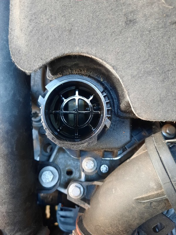

25. September 20224 J. Wenn Du den Öleinfülldeckel öffnest kannst Du direkt auf den Zahnriemen schauen. Wenn der Fransen zeigt, kannst Du den Wagen direkt abschleppen lassen.

25. September 20224 J. Ersteller Der Zahnriemen sieht in meinen Augen fabelhaft aus. Ich muss mal sehen, ob ich das Photo vom Handy hier einstellen kann.

25. September 20224 J. Täuscht das oder sind da auch schon kleine Risse auf dem Zahnriemen zu sehen? Jens

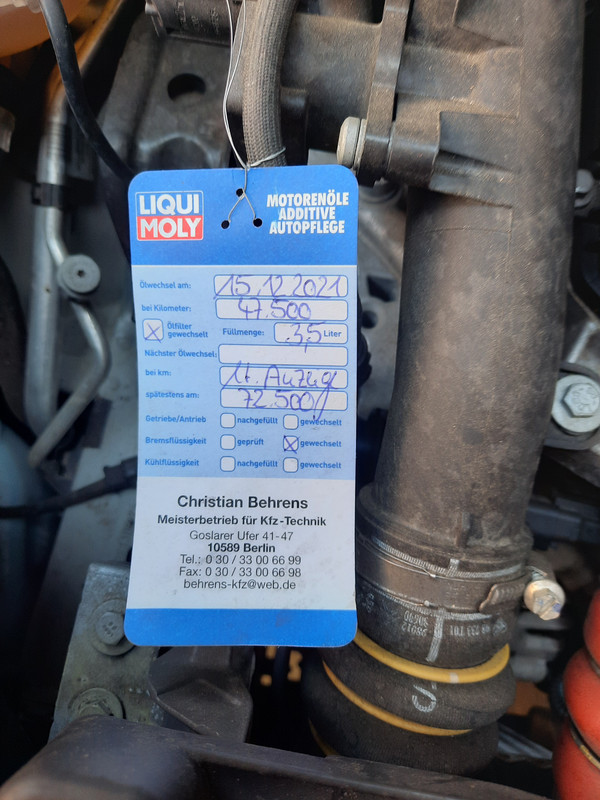

25. September 20224 J. Ersteller Das hätte ich geschafft. Ölwechsel wurde pünktlich bei der Inspektion von der Fachwerkstatt gemacht. Bearbeitet (25. September 20224 J. von Dorothea)
25. September 20224 J. Im Bild vom Öleinfüllstutzen ist leider das Gitter scharf und nicht der Riemen darunter. Mit Phantasie kann man einen glatten Riemenrücken mit leichten Rissen erkennen. Mit einem Service bei der Autofit Werkstatt ist eine Teilkostenübernahme durch Citroen vermutlich hinfällig. Vielleicht wurde da auch nicht das optimale Öl eingefüllt. Gernot
25. September 20224 J. vor 2 Stunden schrieb Dorothea: Aber 1 l Öl für den Fall aller Fälle habe ich gekauft. Hat 20 € gekostet. Welches Öl hast du gekauft? Es wird gemutmaßt, dass alles was nicht Total Ineo First 0w-30 heißt, schon Probleme machen kann. Egal welche "Freigaben" oder "Empfehlungen" auf dem Kanister stehen. Im 5 Liter Kanister kostet das Total übrigens ca. 8 Euro pro Liter. Bearbeitet (25. September 20224 J. von Higgins*)
