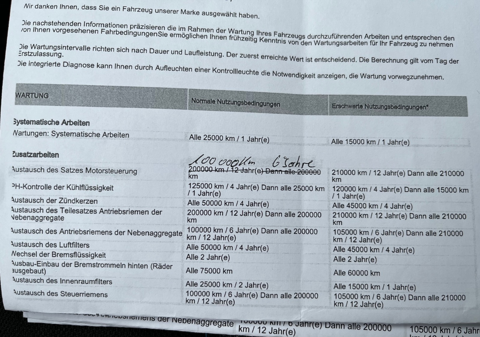

Heute war mein Cactus (PT110 - 05/2018 - KM-Stand 31.000, alle Inspektionen wurden bei Citroën planmäßig durchgeführt) zur Überprüfung des Zahnriemens in der Werkstatt. Der Zahnriemen ist in Ordnung. Zur Überprüfung wurde der Motor von Hand durchgedreht, um den Zahnriemen an mehreren verschiedenen Stellen mittels Spezialwerkzeug auf Breite und mittels optischer Prüfung auf Risse, etc. zu checken. Außerdem wurde eine neue Motorsoftware aufgespielt, die den Motor schneller warm werden lassen soll und damit weniger Kraftstoffeintrag ins Motoröl bewirken soll. Der Wartungsplan wurde angepasst, der Zahnriemen muss jetzt nach 6 Jahren, bzw. nach 100.000 Kilometern getauscht werden.
Gruß, Karl-Heinz
vor 15 Stunden schrieb khs2212:

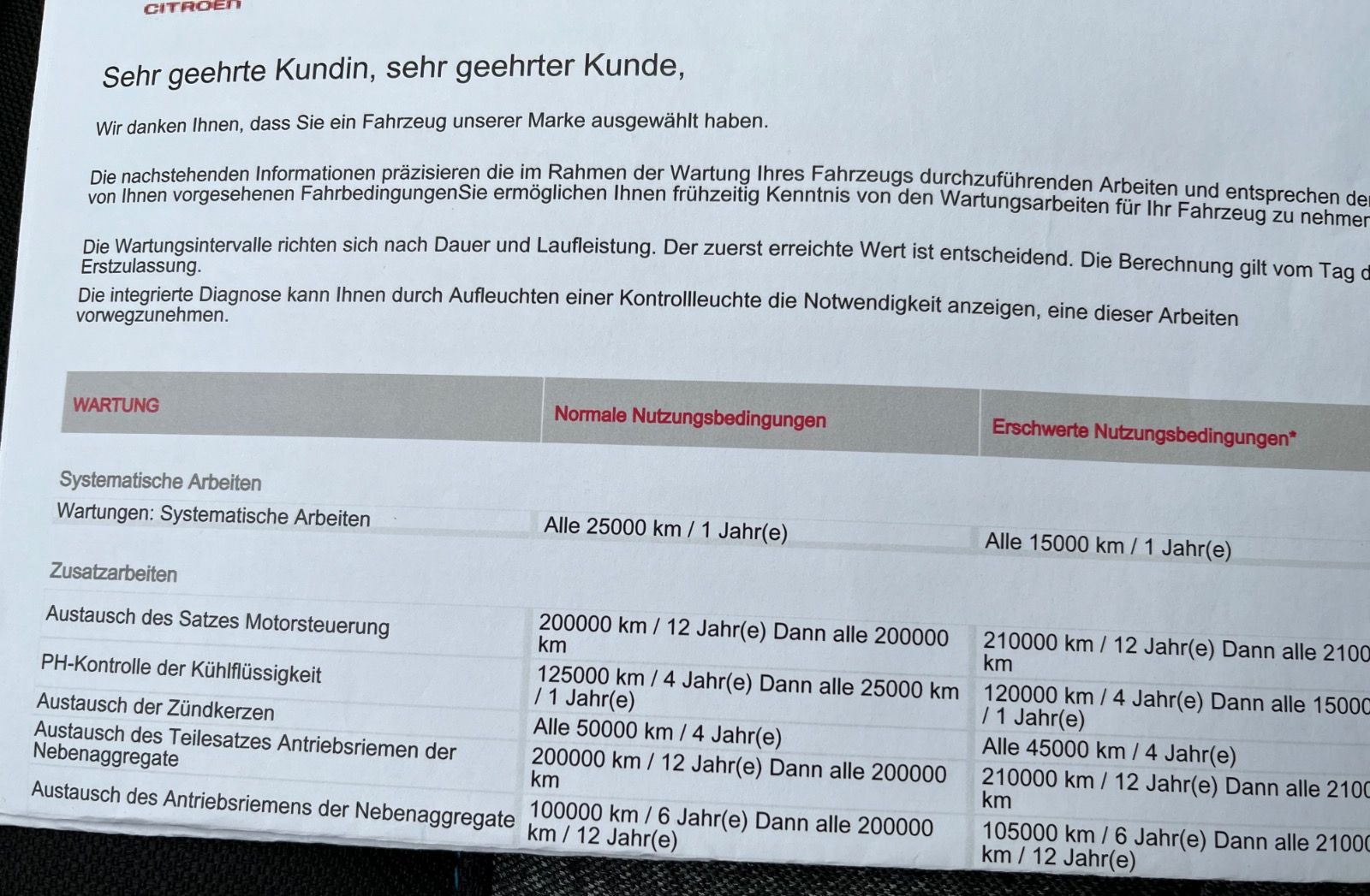

interessant, woher stammt diese Aussage ?Im Oktober 22 habe ich von meiner Werkstatt die Aussage zu unserem 2016er C3 PT110 bekommen: 10 Jahre, 175.000km, diese Aussage wurde durch einen Freund mit Zugriff aufs ServicePortal bestätigt. Der Wechselintervall 6 Jahre galt meiner Kenntnis nach nur für den PT130. Unabhängig davon habe ich nach 6 Jahren wechseln lassen.
Ist wohl ziemlich neu, da es offensichtlich noch keine angepassten Wartungspläne gibt, die Änderungen wurden per Hand eingetragen, die ich unterschreiben musste. 1. Foto war das Original 2.Foto ist der angepasste Plan:
Warum ist das Wechselintervall bei erschwerten Nutzungsbedingungen länger?
vor 1 Minute schrieb Auto nom:
weil 200.000 nicht durch 15.000 teilbar sind.
Was ist das denn für eine krude Begründung ?
Logisch wäre der Wechsel dann nach 150.000 km (o.ä.), bei erschwerten Bedingungen.
Und wer übernimmt eigentlich die Mehrkosten ? Wenn ich vor dem Kauf mit einem wartungsarmen Fahrzeug geködert werde und mich freue außer Verschleiß bis 200.000 km keine größeren Kosten zu haben ? Ist ja eine glatte Verdopplung der Kosten bis zu der Laufleistung. Bzw. wenn man vorhatte den nach 5 Jahren und 100.000 km abzugeben, hat man genau zu diesem Zeitpunkt eine erhebliche Investition vor der Brust. Stellantis macht es sich m.M.n. etwas sehr zu einfach. Die Bedingungen hinterher anzupassen, damit technisch nichts passiert ist gut, den Kunden für Konstruktionsmängel zahlen zu lassen, halte ich für Betrug.
Was ist das denn für eine krude Begründung ?.
Vermutlich die einzig richtige. Irgendjemand hat vermutlich ein Intervall von maximal 218.354km ausgerechnet, im Wartungsplan wird folglich das letzte Intervall vor Erreichen dieser Grenze angegeben.
Erschwerte Bedingungen haben ein zeitlich, wie laufleistungsabhängige Verlängerung zur Folge ?
Never ever.
Man hat die handschriftliche Änderung nur für die von mir gewählte, normale Nutzungsbedingung umgesetzt.
Gruß, Karl-Heinz
Bearbeitet ( von khs2212)
Bezüglich des Zahnriemens hat sich bei Dir eigentlich garnichts geändert.
Schau mal auf Deinem 2.Bild unten; da steht "Austausch des Steuerriemens 100.000km/6 Jahre"
So, wie ich es verstanden habe, wird der „Satz Motorsteuerung“ statt bei 200.000 km jetzt nach 6Jahren/100.000km gewechselt. Der „Satz Motorsteuerung“ besteht nicht nur aus dem Zahnriemen, sondern auch aus Spannrollen und diversen anderen Teilen.

vor 5 Stunden schrieb EntenDaniel:
