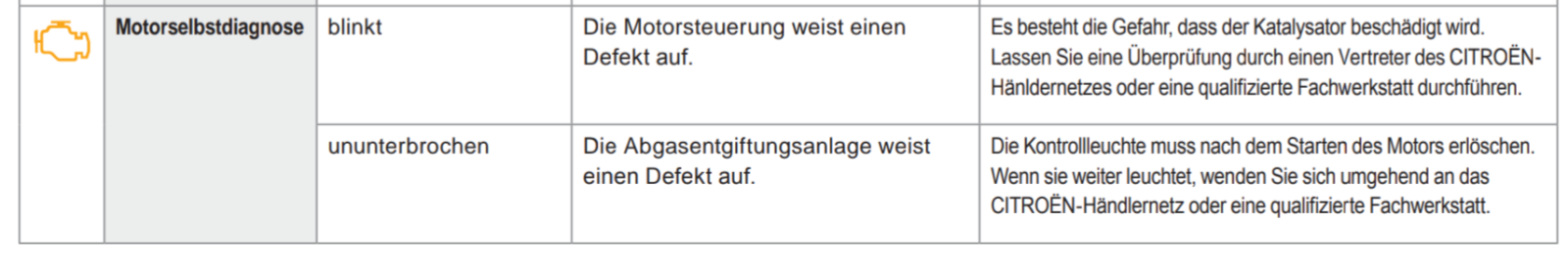

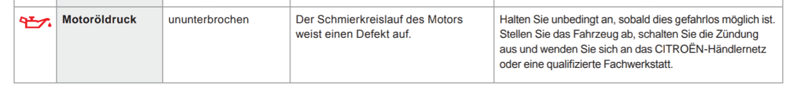

Was hat die "gelbe" Motorleuchte mit der "roten" Anzeige des geringen Öldrucks aufgrund Verstopfung bei Riemenauflösung zu tun?
large.IMG_20230215_204351.png.8db0f1aa08bde3dd408d33feaef1f8e1.pnglarge.IMG_20230215_204423.png.48b658ddb42d5433984b6271d36c5ad8.png
vor 26 Minuten schrieb Ronald:
Riemen --> Motorsteuerung
Riemendefekt --> Motorsteuerung Defekt --> gelbe Lampe an
Hier werden mehrere Dinge vermischt. Das Motorsoftwareupdate hat mit möglichen Fehlzündungen durch Ablagerungen zu tun. Hier wurde die Software verbessert, was Fehlzündungen vermeidet, was dazu führt, daß die Motorkontrolle nicht so leicht angeht.
Mit dem Zahnriemen hat das gar nichts zu tun.
