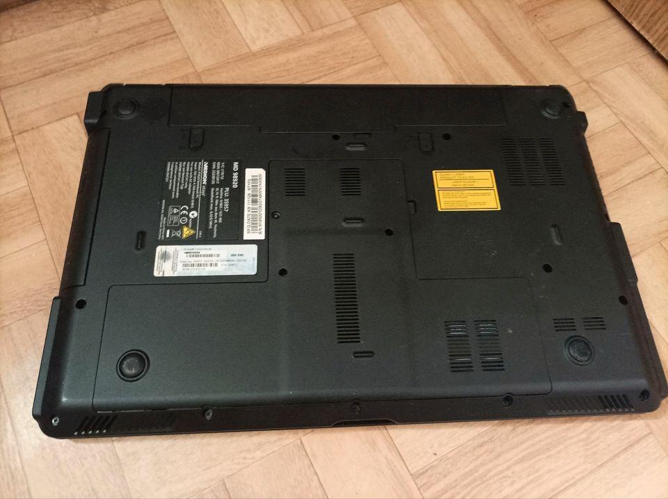

13. Oktober 20224 J. Ersteller Ich werde bei Gelegenheit den Laptop an den zugänglichen Stellen öffnen und nachschauen, ob man an das Teil ran kommt. Wenn ja, werde ich mir von meiner Frau Nagellack ausleihen...
13. Oktober 20224 J. Also die Wlan Module waren eine recht lange Zeit bei den meisten Notebooks gut erreichbar unter der kleinsten Klappe am Boden versteckt und leicht entfernbar, da braucht man keinen Nagellack. Wenn es physikalisch entfernbar ist dann kann man sich den Blick ins Bios schenken. In der Regel kann man das aber auch dort in den Gerätegrundeinstellungen einfach deaktivieren, genauso wie Festplattenkontroller, USB-Anschlüsse, etc. - je nach Hersteller und Baujahr.
13. Oktober 20224 J. vor einer Stunde schrieb hercule: Wenn ja, werde ich mir von meiner Frau Nagellack ausleihen.. Was hast Du damit vor? Pin 20 ist der EIN/AUS "Schalter" des WLAN. Wenn der Pin abgeklebt ist, sollte WLAN immer aktiv sein.
13. Oktober 20224 J. 16 minutes ago, Ronald said: So viele Deckel gibt es da nicht Woher weißt du um welches Notebook es sich handelt? Ich hab nirgends eine Modellnummer gelesen.
