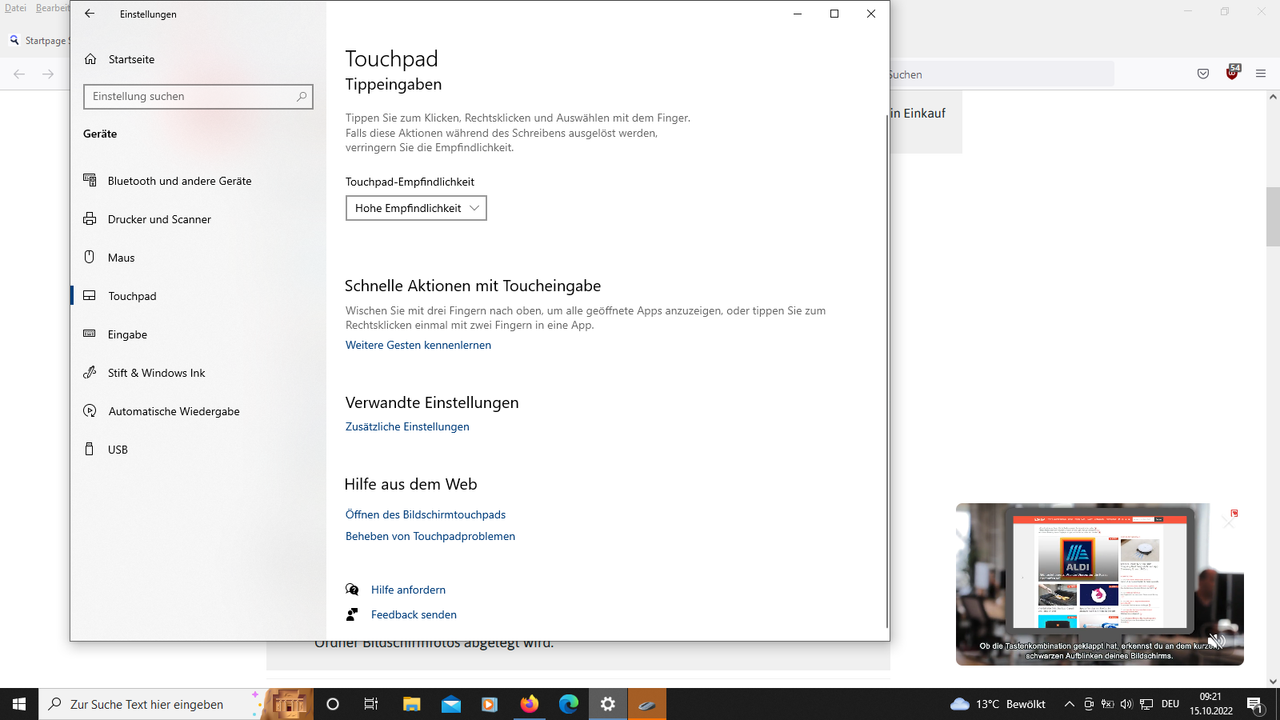

14. Oktober 20224 J. Ersteller vor 12 Stunden schrieb Ronald: Nun gibt es auch Erfahrungen, dass dazu auch noch der ursprüngliche Touchpad Treiber nötig wäre Touchpad Treiber MEDION AKOYA E622x/E721x Notebook Version: 15.1.12.0 OS: Win 7 32bit/Win 7 64bit Da ist interessant, da ich auf Windows 10 (im Gegensatz zu Ubuntu) auch das Touchpad nur für den Cursor benutzen kann, scrollen u.ä. ist nicht möglich. Leider gibt es die Treiber nur bis Win 7. Ich muß jetzt erst mal meinen Xantia für die Nachuntersuchung fertig machen, dann gehe ich vielleicht noch mal an den Laptop meiner Frau ran. Jedenfalls funktioniert dieser wlanmäßig dank Stick problemlos, was ja mein eigentliches Anliegen war. Danke euch allen für die rege Beteiligung!
14. Oktober 20224 J. vor einer Stunde schrieb hercule: Da ist interessant, da ich auf Windows 10 (im Gegensatz zu Ubuntu) auch das Touchpad nur für den Cursor benutzen kann, scrollen u.ä. ist nicht möglich. Leider gibt es die Treiber nur bis Win 7. Oft funktionieren die Win-10-treiber bei Win 10 auch. Eventuell ist aber "2-Finger-Scrollen" deaktiviert? Bearbeitet (14. Oktober 20224 J. von Ronald)
14. Oktober 20224 J. Ersteller Scrollen und zoomen taucht in dem Menu leider nicht auf, geht nur bis 'mittlere Empfindlichkeit'.
14. Oktober 20224 J. Ganz rechts erscheint ein Scroll-Balken, wenn der Maus-Zeiger dort hin geführt wird. Nachtrag: Der Auschnitt ist auch arg klein. Ist die empfohlene Auflösung 1600 x 900 eingestellt und hat Windows die Grafik als Nvidia GT630M erkannt? Link zum Nvidia-Treiber Driver Version: 391.35 - WHQL Release Date: Tue Mar 27, 2018 Operating System: Windows 10 64-bit Language: Deutsch File Size: 445.39 MB https://www.nvidia.com/en-gb/drivers/results/132994/ Bearbeitet (14. Oktober 20224 J. von Ronald)
14. Oktober 20224 J. Ersteller Bei mir ist der Scroll-Balken zwar vorhanden, aber der Spielraum ist minimal. Im Gerätemanager wird der Treiber für den Touchpad als der bestmöglichste angezeigt, es gibt also keinen neuen. Es ist wahrscheinlich wieder ein Kompatibilitätsproblem mit Medion, genau wie beim Wlan. Die Funktionstasten (Fn+) scheinen alle nicht anzusprechen, außer FN+F7, da tut sich was, aber nur kurzfristig, die Verbindung bricht sofort wieder weg.
14. Oktober 20224 J. vor einer Stunde schrieb hercule: Bei mir ist der Scroll-Balken zwar vorhanden, aber der Spielraum ist minimal. Im Gerätemanager wird der Treiber für den Touchpad als der bestmöglichste angezeigt, es gibt also keinen neuen. Ok, habe gerade mein Medion (anderer Typ) an. Anbieter Synaptics Datum 29.05.15 Version 19.0.9.15 Rechts bei "Touchpad" gibt es noch "Zusätzliche Einstellungen".
15. Oktober 20224 J. Ersteller Bei 'zusätzliche Einstellungen' passiert überhaupt nichts. Ich versuche mal einen screenshot.
