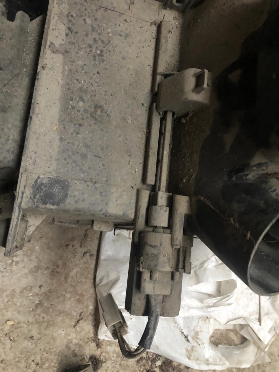

Das ist kein Ritzel wie bei der Belüftungsumstellung am s2 sondern ein Stellmotor mit einer Plastikkupplung. Die zerlegt es in seltenen Fällen. F33226FA-0040-4EA3-A8CF-0DC3FE897D74.jpeg.9fbc81b961eeea1c0d6de254b73bbf97.jpeg
Aha, ist ja interessant . Ist die Plastikkupplung am Motor , oder greift der Motor in die Plastikkupplung ? Ich frage deshalb  , der Motor könnte ja gewechselt werden . Sollte es die Plastikkupplung sein wird es wohl schwierig werden, vor allem woher nehmen ? Befestigt wie ?

Ein Bild dieser Kupplung würde mich interessieren, vielleicht kann man reparieren?
vor 2 Stunden schrieb CX Fahrer:
Stimmt, die Erinnerung war leicht getrübt. Lange her daß ich da ran mußte...
