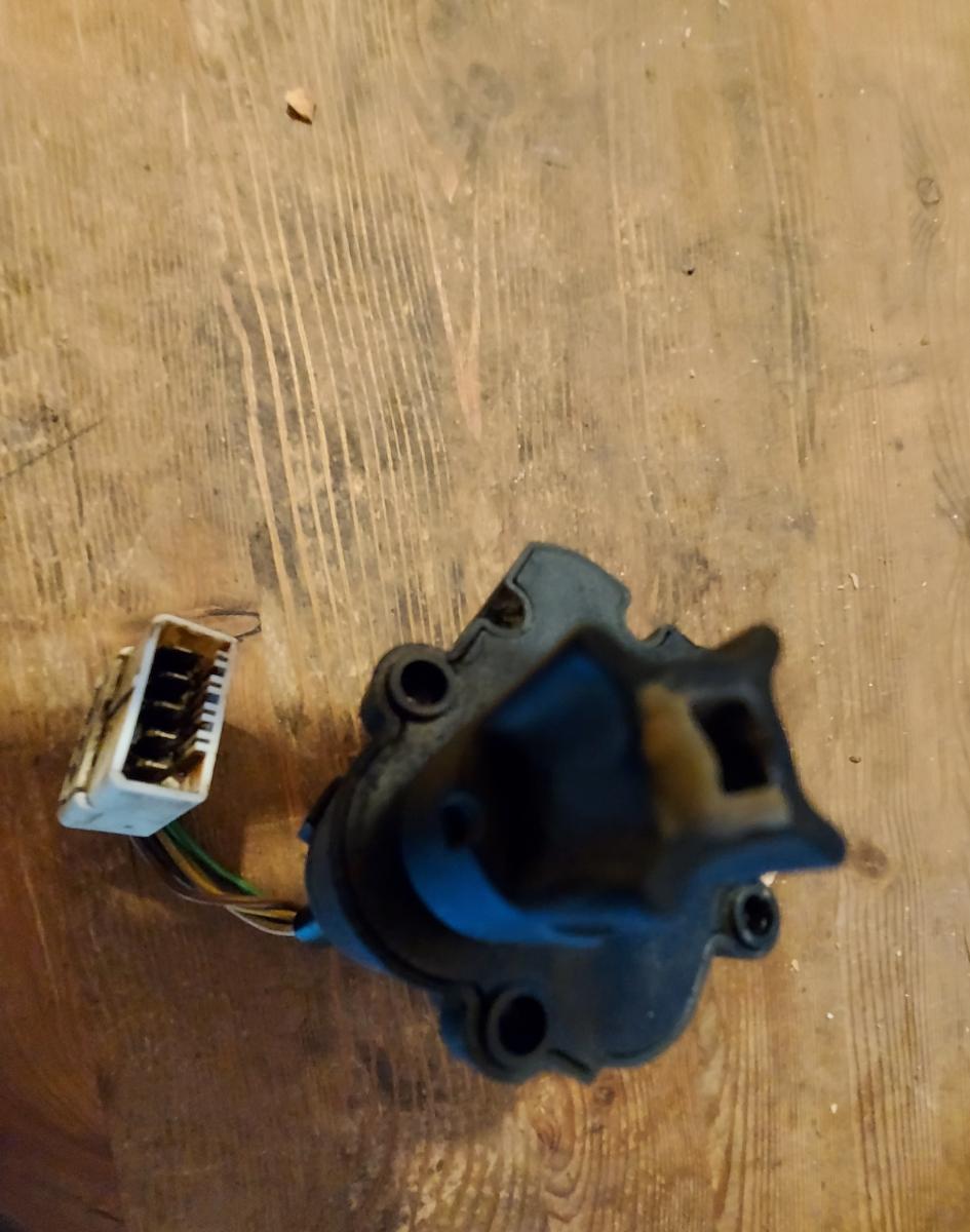

21. Oktober 20224 J. Ersteller Aktuell bei der CX Basis für 204,28 € wieder zu bekommen . Habe erstmal einen aus meinem Fundus von alten Heizungskasten ausgebaut . Mal sehen , ob der bzw. Die Kupplung vorne in Ordnung ist. Man kann keine Abnutzung erkennen.
21. Oktober 20224 J. Ersteller Nun frage ich mich , wie der verbaute aussehen muß , da es ja dieses klackern/ klacken gibt . Verursacht eine defekte Kupplung dieses ? Kann ich mir bildlich nicht vorstellen . Na klar, beim Ausbau werde ich es sehen - bevor du es schreibst 😄

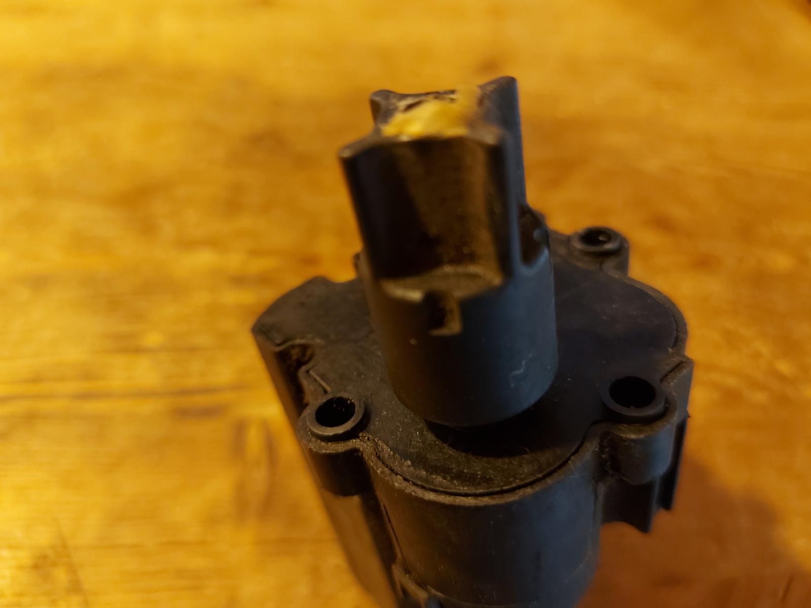

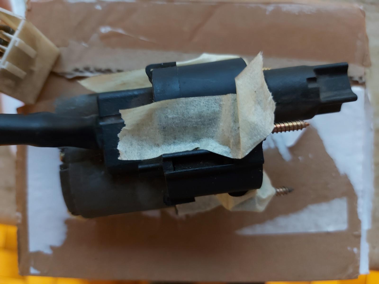

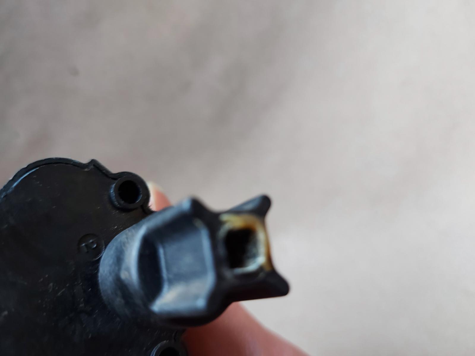

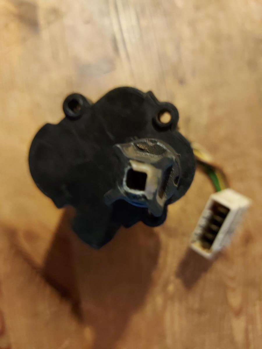

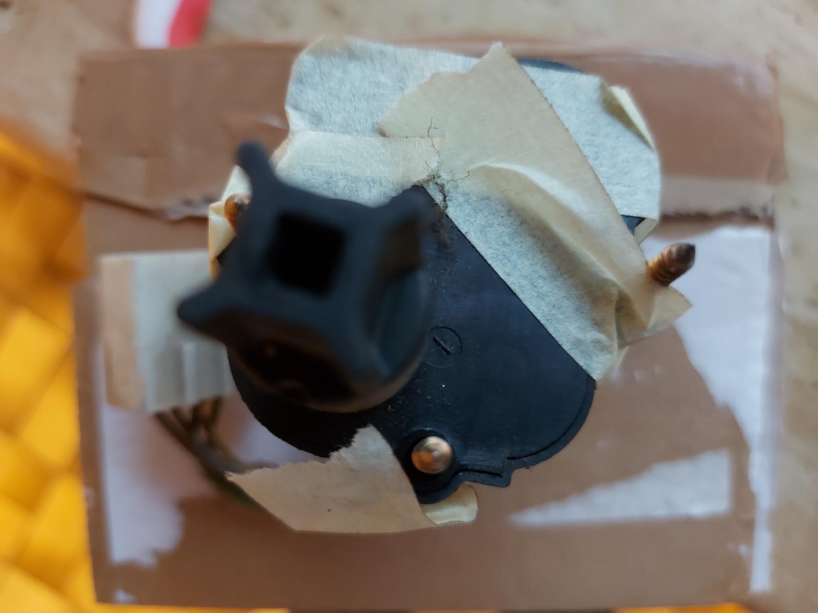

29. Oktober 20224 J. Ersteller So , ich habe heute den Stellmotor ausgebaut und getauscht . Da das Wetter es begünstigt hat und es demnächst eh schlechter wird . Einen Herbst und Winter mit Frontscheibe von innen wischen ist mir genug . Ich hatte hier in meiner Sammlung noch einen Stellmotor , der beim Ausbau funktioniert hatte. Dieser ist jetzt verbaut und was soll ich sagen , es klackert nicht mehr und man hört das vertraute Summen und die Klappe sich verstellen. Zum ausgebauten Stellmotor , auf der Kupplung ist Klebstoff, sieht nach Pattex aus . Von daher ist dieser wohl schon mal Frischluft gesehen . Die Aufnahme für die der "Vierkantstange " sag ich jetzt mal - keine Ahnung wie das heißt sieht innen leicht abgenutzt aus . Keine Ahnung , ob es daran lag . Vielleicht ist das Fett innen bei der Verzahnung auch verharzt. Habe diesen noch nicht geöffnet. Anbei die Bilder des ausgebauten Stellmotor mit der Kupplung. Gruß

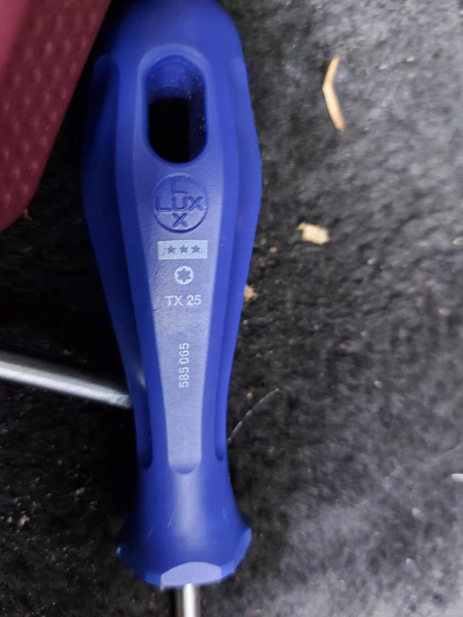

14. November 20224 J. Ersteller Da dieses Thema ja immer wieder mal aufkommt, kann ich hier Hilfestellung geben. Bei mir handelt es sich um Serie 1 - sprich CX Gti Turbo mit Stahlstoßstangen. Die Arbeitsschritte von mir sahen so aus : Vorab , ich benötigte bei mir zum entfernen der Verkleidung einen Torx TX 25 , siehe Foto. Ebenso wird ein kurzer Kreuzschlitzschraubendreher benötigt um die " Schräubchen " vom Stellmotor zu lösen. Dieses ist wichtig , sonst haben wir keinen Platz zum heraus drehen der Schrauben. Die Größe der Schrauben (die sind eher klein ) habe ich jetzt nicht mehr im Kopf , na ja das Gedächtnis. Wer einen gut sortierten Werkzeugkasten hat besitzt , der wird wohl den richtigen dabei haben. Im Vorfeld sollte sich man mit dem Stellmotor und dessen Verschluss vertraut machen Lenkrad entfernen und Stellung vorher markieren . Lenkradverkleidung entfernen rechte Verkleidung entfernen - keine Ahnung im Moment, wie diese heißt- siehe Foto . Ich habe diese kurzerhand etwas nach unten gebogen, da diese bei mir vom Vorbesitzer schon einmal gemartert worden ist. Im Sommer baue ich dann eine neue ein die bei mir im Lager liegt. Jetzt müßte das Objekt der Begierde zu sehen sein, sprich der Stellmotor. Wer diesen nicht sofort erblickt , eine Lampe hilft - benötigt wird diese eh, da so weit hinten bzw . vorne unsere eigene Birne die Lichtverhältnisse schluckt. Stecker vom Stellmotor entfernen. Stellmotor ist mit drei Schrauben gesichert. Ich habe die Schraube ganz hinten zuerst gelöst , die sitzt am blödesten . Danach die anderen 2 . Nach dem lösen ist der Stellmotor schon locker, -wird von der Plastikkupplung noch auf dem Vierkantgestänge gehalten. Nun , der wesentliche Teil, den Stellmotor mit der Plastikkupplung mit Gefühl vom Gestänge abziehen. Ich hatte es irgendwie geschafft das Gestänge mit fest zu halten. Sehr große Hände sind sich hier im Weg. Beim heraus ziehen aufpassen, daß der Deckel nicht vom Stellmotor herausbricht, dieser ist innen mit Nasen versehen. Alternativ könnte auch ein heraus lösen des Deckels im Vorfeld eine Lösung sein. Somit würde nur noch die Kupplung mit Zahnstange und Zahnrad für eine Verbindung bestehen und mehr Platz zum lösen sein. Ob hier dann etwas beschädigt wird , oder eine Verstellung vom eigentlichen Antrieb erfolgt weiß ich nicht. Dazu habe ich leider keine Erfahrung. Im Vorfeld sollte sich man mit dem Stellmotor und dessen Verschluss vertraut machen Der Einbau erfolgt in umgekehrter Reihe. Hier dazu die Fotos Hier auf dem letzten Foto der Kreuzschlitzschraubendreher , welcher gerade noch kurz genug war . Gruß

25. November 20224 J. Gut bebildert und beschrieben! 👍👍👍 Also auch von mir ein DICKES DANKE!!! Leider komme ich bei meinem Renner aus Zeitgründen wohl erst im Frühjahr zur Problemlösung. Aber der steht ja eh im Winter ... . Frage zur "Kupplung": Wenn der Innenvierkant nicht mehr "vierkanntig" ist, sondern rund, ist das Teil wohl nicht mehr zu retten. 🤢😔 Wenn Sie jedoch "NUR" geplatzt ist und einen Riss der Länge nach hat - jetzt nicht lachen 😂 - könnte man das Ding nicht mit einer Art "Bandage" versehen? Also so, das sie sich beim Drehen gegen Widerstand nicht mehr streiten kann. 🤔😶🌫️ Ob das dann dauerhaft hält, da zweifle ich selbst etwas. Aber ein Ansatz für ein Provisorium wäre es doch? 🙄 Ist diese Kupplung auf die Motorwelle nur gesteckt - und lässt sich leicht entfernen? Was für einen Querschnitt hat die Motorwelle? ------ Rund? - Halbrund abgefräßt? - Vierkant?
25. November 20224 J. vor 3 Minuten schrieb BX-CX-Driver: nicht mehr streiten kann. 🤔😶🌫️ --- nicht mehr SPREIZEN kann --- Sch...ß Wörterbuch! 😡 Bearbeitet (25. November 20224 J. von BX-CX-Driver) Schreibfehler
25. November 20224 J. vor 10 Minuten schrieb BX-CX-Driver: --- nicht mehr SPREIZEN kann --- Ja das geht ABER zumindest beim s1 aufgrund der Zugänglichkeit wohl kaum sinnvoll. Beim s2 kommt man gut genug dran um es als Provisorium machen zu können.
25. November 20224 J. vor 15 Minuten schrieb BX-CX-Driver: Ist diese Kupplung auf die Motorwelle nur gesteckt - und lässt sich leicht entfernen? Was für einen Querschnitt hat die Motorwelle? ------ Rund? - Halbrund abgefräßt? - Vierkant? Leider nicht, das geht leider nicht Zerstörungsfrei zu zerlegen. Da muss Sylvester zerlegen um die Form festzustellen ich habe keinen defekten mehr rumliegen.

29. November 20223 J. Ersteller Am 25.11.2022 um 21:45 schrieb CX Fahrer: Leider nicht, das geht leider nicht Zerstörungsfrei zu zerlegen. Da muss Sylvester zerlegen um die Form festzustellen ich habe keinen defekten mehr rumliegen. Wird über die Feiertage mal geforscht. Info geht dann hier raus.
