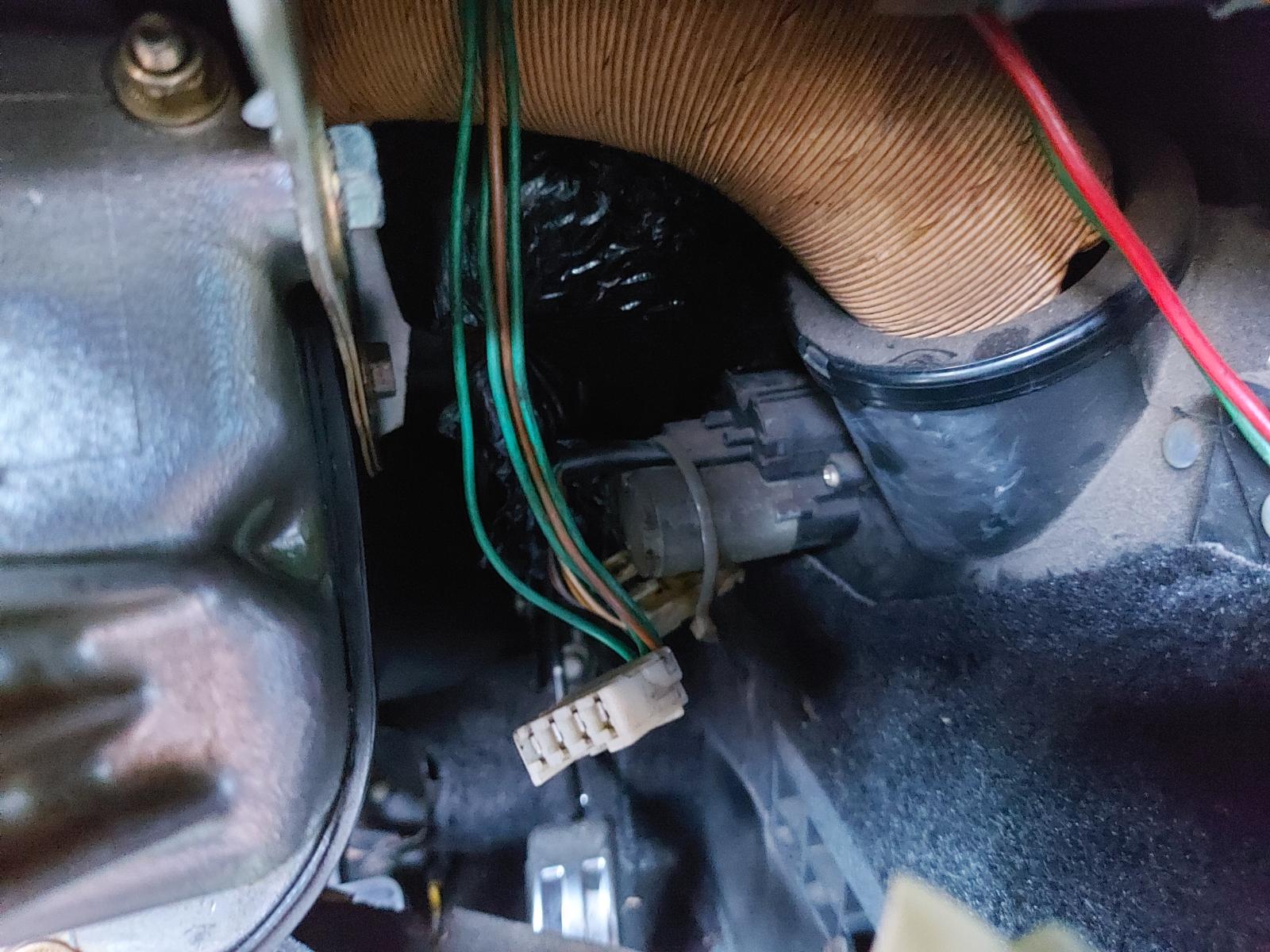

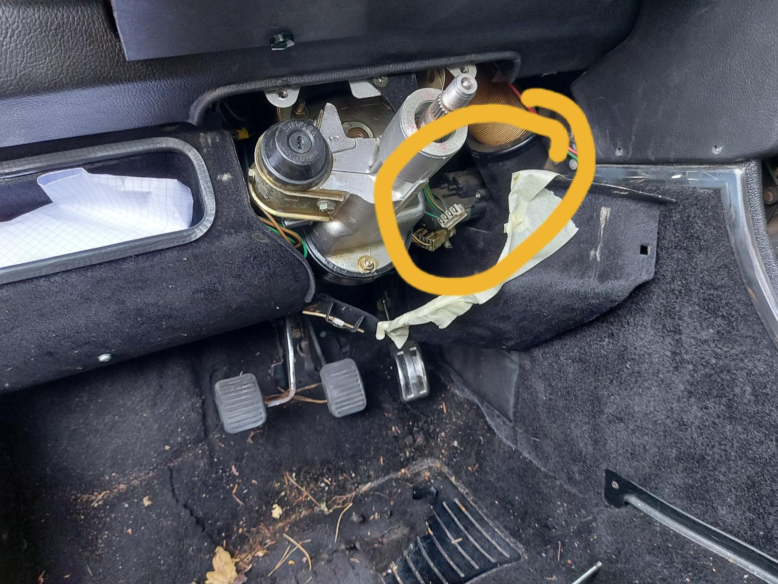

Da dieses Thema ja immer wieder mal aufkommt, kann ich hier Hilfestellung geben. Bei mir handelt es sich um Serie 1 - sprich CX  Gti Turbo mit Stahlstoßstangen. Die Arbeitsschritte von mir sahen so aus : Vorab , ich benötigte bei mir zum entfernen der Verkleidung einen Torx  TX 25  , siehe Foto.

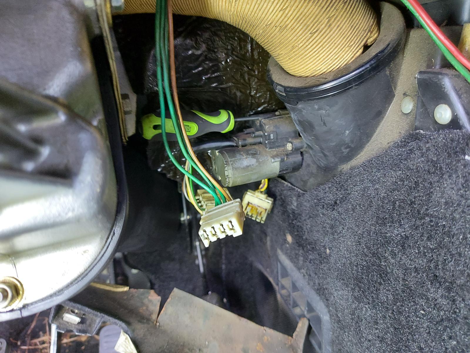

Ebenso wird ein kurzer Kreuzschlitzschraubendreher benötigt um die " Schräubchen " vom Stellmotor zu lösen. Dieses ist wichtig , sonst haben wir keinen Platz zum heraus drehen der Schrauben. Die Größe der Schrauben (die sind eher klein ) habe ich jetzt nicht mehr im Kopf , na ja das Gedächtnis. Wer einen gut sortierten Werkzeugkasten hat besitzt , der wird wohl den richtigen dabei haben.
Im Vorfeld sollte sich man mit dem Stellmotor und dessen Verschluss vertraut machen
Lenkrad entfernen und Stellung vorher markieren .
Lenkradverkleidung entfernen
rechte Verkleidung entfernen - keine Ahnung im Moment, wie diese heißt- siehe Foto .
Ich habe diese kurzerhand etwas nach unten gebogen, da diese bei mir vom Vorbesitzer schon einmal gemartert worden ist. Im Sommer baue ich dann eine neue ein die bei mir im Lager liegt.
Jetzt müßte das Objekt der Begierde zu sehen sein, sprich der Stellmotor.
Wer diesen nicht sofort erblickt , eine Lampe hilft - benötigt  wird diese eh, da so weit hinten bzw . vorne unsere eigene Birne die Lichtverhältnisse schluckt.
Stecker vom Stellmotor entfernen.
Stellmotor ist mit drei Schrauben gesichert.
Ich habe die Schraube ganz hinten zuerst gelöst , die sitzt am blödesten . Danach die anderen 2 .
Nach dem lösen ist der Stellmotor schon locker, -wird von der Plastikkupplung noch auf dem Vierkantgestänge gehalten.
Nun , der wesentliche Teil,  den Stellmotor mit der Plastikkupplung mit Gefühl vom Gestänge abziehen. Ich hatte es irgendwie  geschafft das Gestänge mit fest zu halten. Sehr große Hände sind sich hier im Weg. Beim heraus ziehen aufpassen, daß der Deckel nicht vom Stellmotor herausbricht, dieser ist innen mit Nasen versehen.   Alternativ könnte auch ein heraus lösen des Deckels im Vorfeld eine Lösung sein. Somit würde nur noch die Kupplung mit Zahnstange und Zahnrad für eine Verbindung bestehen und mehr Platz zum lösen sein. Ob hier dann etwas beschädigt wird , oder eine Verstellung vom eigentlichen Antrieb erfolgt weiß ich nicht. Dazu habe ich leider keine Erfahrung.
Der Einbau erfolgt in umgekehrter Reihe.
Hier dazu die Fotos
Hier auf dem letzten Foto der Kreuzschlitzschraubendreher , welcher gerade noch kurz genug war .
