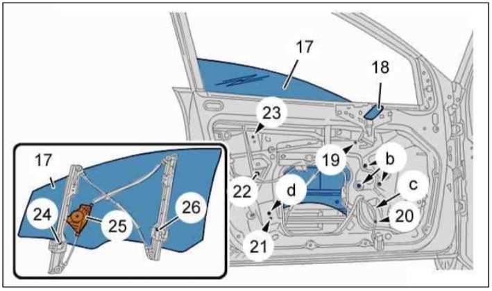

Das Fenster öffnen, damit die Stifte ( 24) und (26) des Fensterhebers mit den Löchern "c" und "d" des Türinnenblechs übereinstimmen.
Die Scheibe ( 17) ausrasten und von außen aus der Tür herausnehmen.
Mit einem Bohrer mit 6 mm die Köpfe der Nieten (19), (20), (21) und (23) ausbohren.
In "b" lösen, Halter des Türmoduls (25).
Den Fensterheber der Tür ausbauen.

Das Bild hieroben ist offensichtlich von einen Vorderür.
Dein Link zeigt nicht auf die Mechanik vom C5 II, sondern auf die vom C5 III (vermute ich).
