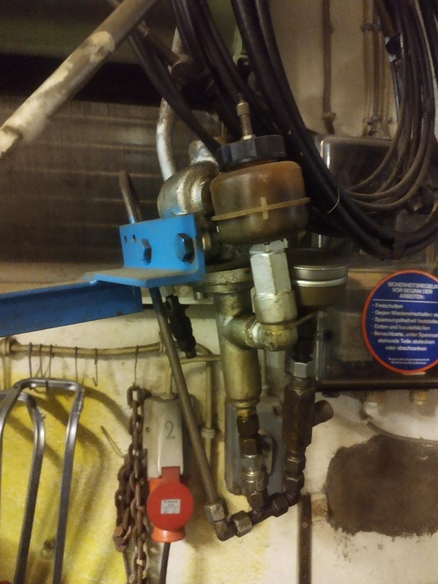

Die alten Vorkammerdiesel sind deutlich weniger fehleranfällig. Auch bedingt dadurch, dass die Injektoren nicht direkt in den Brennraum spritzen. So resultiert ein schlechteres Spritzbild nicht gleich in einem Loch im Kolben oder in ausgewaschenen Zylinderwänden. Prüfen schadet aber nie. Mache ich bei jedem Motor, wenn ich da mal in der Nähe schraube. Diese ollen Injektoren kann man auch selbst noch mit einfachen Mitteln hinreichend prüfen. Die einzige Ausgabe sind da idR neue Flammringe.
Bearbeitet ( von schwinge)
Alte Injektoren konnte man damit abdrücken
