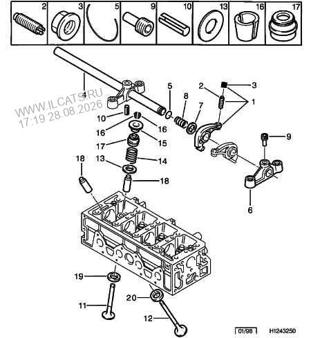

18. Oktober 20224 J. Heute habe ich den ZX abgeholt. Die 270 Kilometer haben mir wirklich Spaß gemacht, er fährt sehr agil für seine 75 PS! Wenn man im Bereich zwischen 90-120 km/h unterwegs ist, fährt er gut und ist auch nicht laut. Der Verbrauch scheint gering zu sein. Instrumentenbeleuchtung tauschen; einen besseren, nicht gerissenen Schaltknauf montieren und mal gründlich reinigen, viel mehr ist mir erst mal nicht aufgefallen. Hat der Motor eigentlich Hydros? Mir kommt es so vor, als könnte das Ventilspiel mal eingestellt werden. ps: bessere Bilder folgen morgen.
18. Oktober 20224 J. Für ohne alles, hat der ZX 2 Türen zu viel Keine Hydrostößel, Valves guide rocker gear Bearbeitet (19. Oktober 20224 J. von Ronald) XU/XUD entfernt
18. Oktober 20224 J. vor 16 Minuten schrieb Ronald: Für ohne alles, hat der ZX 2 Türen zu viel Keine Hydrostößel, sondern VALVE ADJUSTING PIECES Das ist ein Zylinderkopf vom 1.6/1.8er! beim 1.4 wird mittels Einstellschraube das Ventilspiel eingestellt. Bearbeitet (18. Oktober 20224 J. von p1000)
18. Oktober 20224 J. 20 Einlass 40 Auslass im kalten Zustand, neue Ventildeckeldichtung besorgen. 13 Schlüssel und Schraubenzieher- mehr brauchste nicht. Die Rollenstößel kamen doch erst mit den MPI- Motoren
18. Oktober 20224 J. Ersteller So kommt es mir vor, als müsste das mal eingestellt werden. Kann aber auch täuschen, kleine Motoren tickern ja öfters…

18. Oktober 20224 J. vor 12 Stunden schrieb p1000: Das ist ein Zylinderkopf vom 1.6/1.8er! beim 1.4 wird mittels Einstellschraube das Ventilspiel eingestellt. Hab es mit Hilfe von ilcats.ru korrigiert Bearbeitet (19. Oktober 20224 J. von Ronald)
