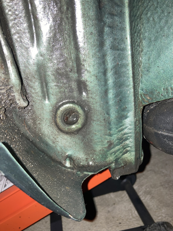

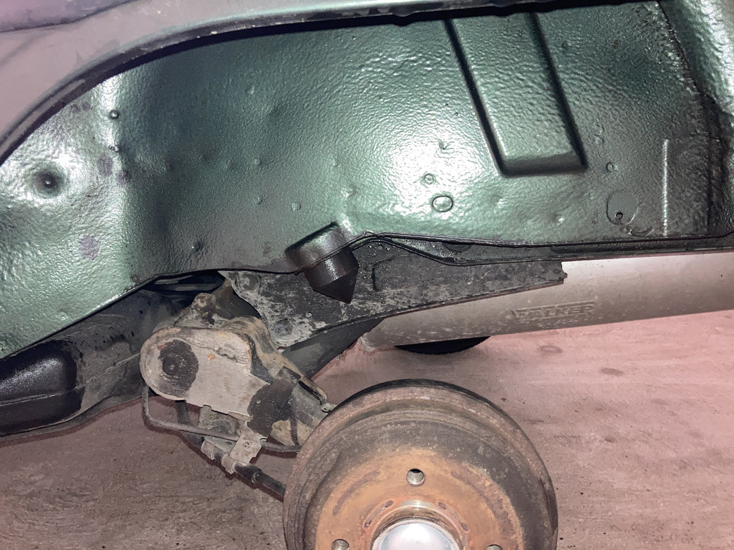

Mal ein paar Bilder zur Substanz:

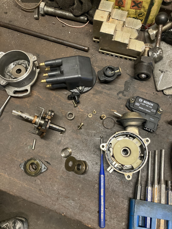

EEE1-AF30-38-D1-406-E-9327-122-E5-C73683Hier mal die Überholung des Zündverteilers.
Für Bosch gabs mal noch Dichtungen und für den Duc  gibts da nochwas ?
Da ist zum Glück ein Standard O Ring verbaut und zur inneren Abdichtung ein Simmering 10x16x4mm. Der Rest wird gereinigt. Das Zündmodul ist erneuert, der ZX sollte dann wieder schön laufen.
Leider ist die Unterdruckdose defekt, hat jemand eine Ahnung ob es die noch zu kaufen gibt?
Ich hatte keine gefunden , ich hab immer dann Boschverteiler eingebaut- da gabs die noch. Stell doch einfach im Leerlauf den Zündzeitpunkt 5 oder 8 Grad früher als Soll und dann passt das beim fahren auch halbwegs. Zur Sicherheit kannst dann noch Superplus tanken und dann rennt er auch.
Meiner fährt seit 200.000 km mit defekter Dose und hat jetzt 486.000 km . Verschließ aber den Schlauch , damit der keine Falschluft mehr zieht.
