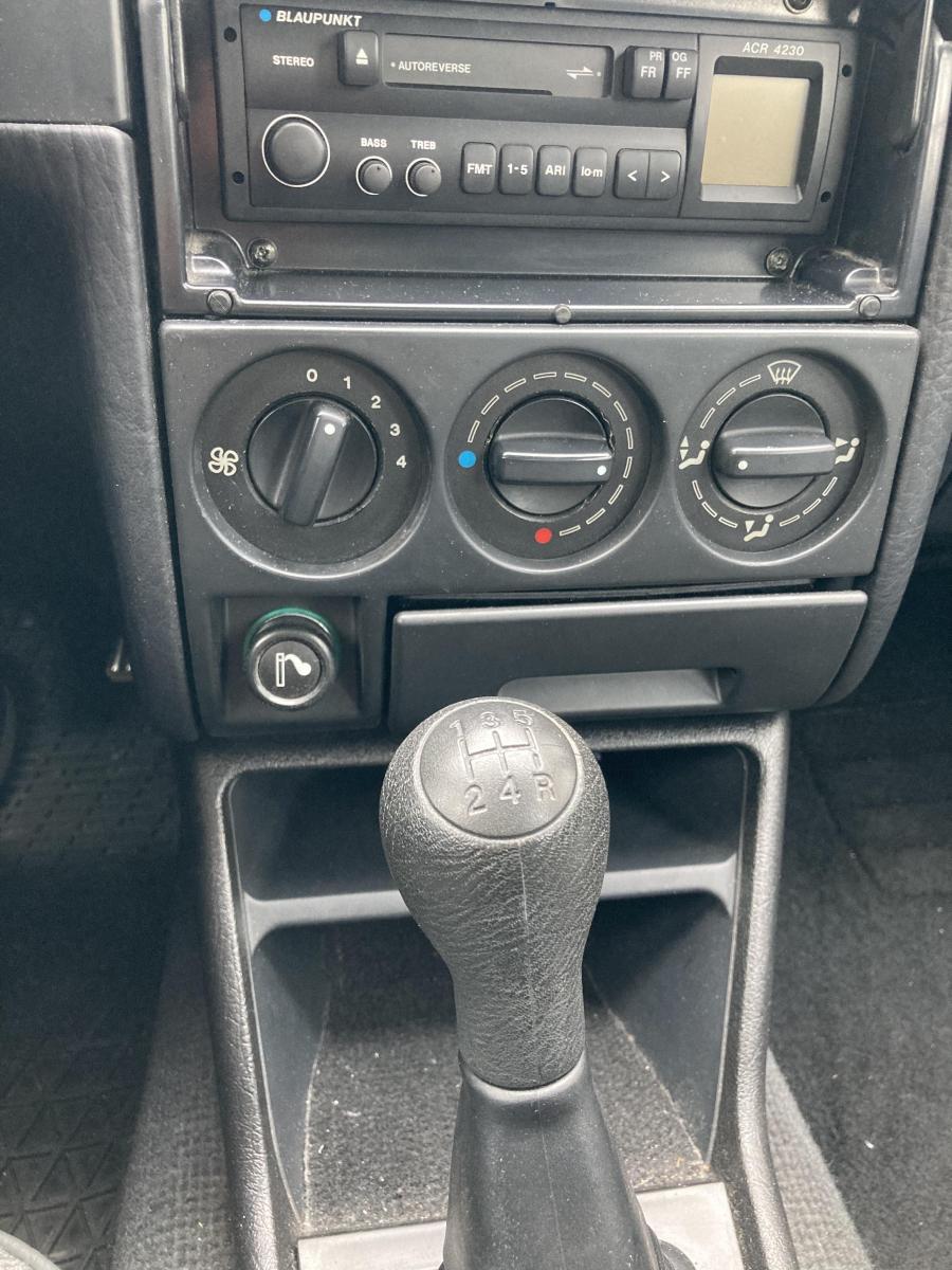

24. Februar 20233 J. Ersteller Ich habe heute einen Zwilling des grünen ZX gekauft. Genau gleiche Ausstattung, gleiches Baujahr. Ich bin am überlegen ob er geschlachtet wird oder ob er wiederaufgebaut wird. Ich tendiere zum Aufbauen, da erst 73.000 Kilometer.
