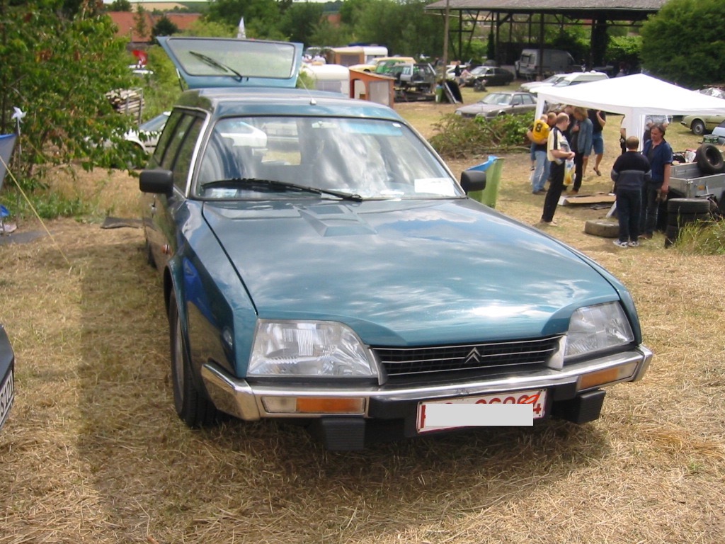

vor 3 Stunden schrieb kroack:
Mein Familiale steht irgendwann zum Verkauf...... so ich es schaffe das Ding nach 18 Jahren aus der Scheune zu zerren
Lass mal ein paar Eckdaten raus. Farbe innen und außen, Baujahr, Motor, verrostet ja oder nein…
vor 14 Stunden schrieb kroack:
der grüne?
Ja das weißt Du noch ?
