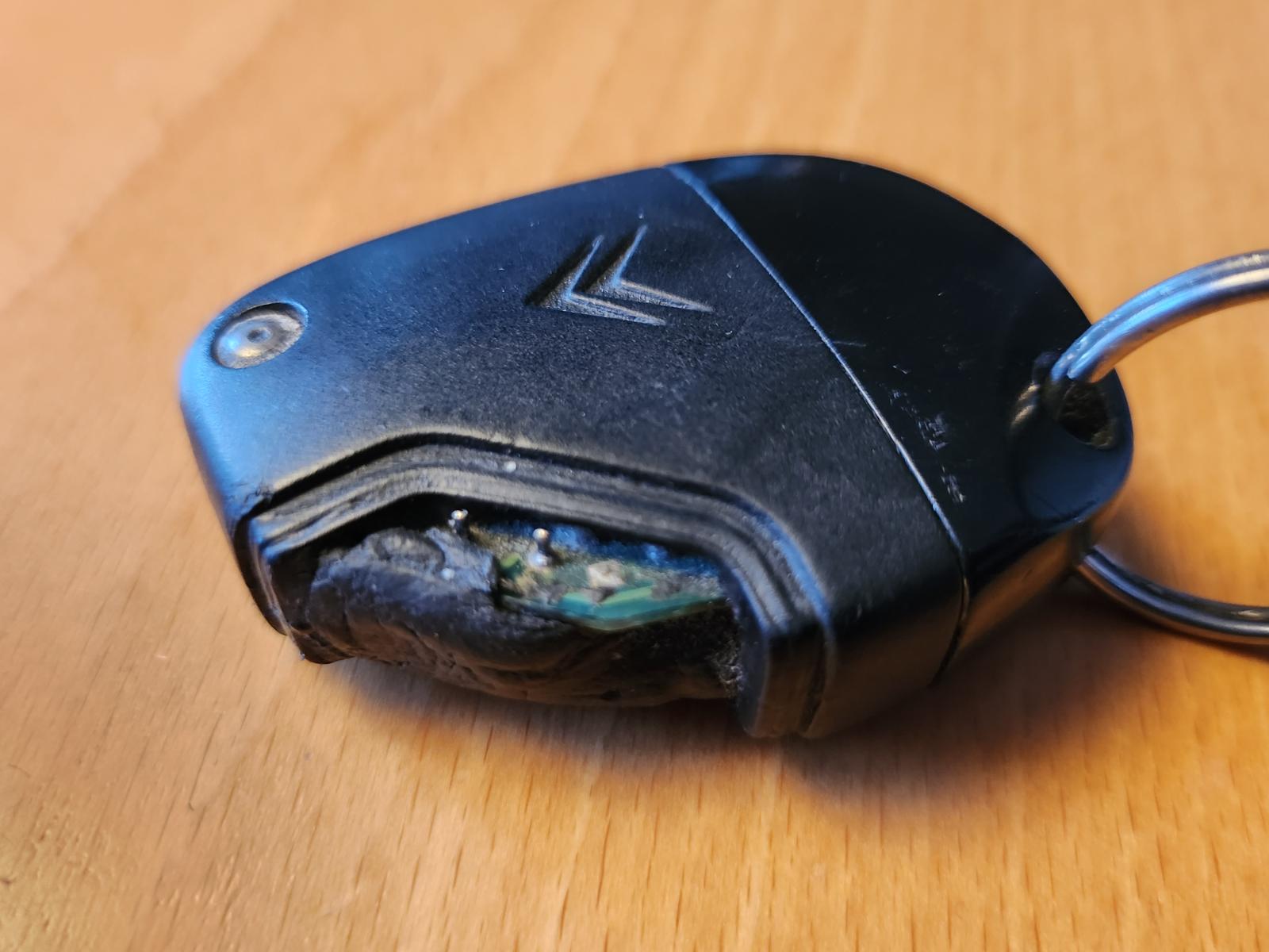

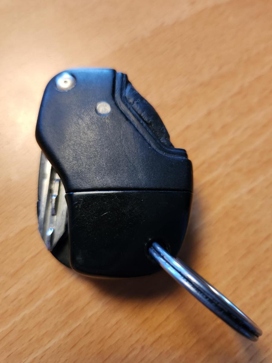

Zu meinem 96er XM Y4 wurde mir ein desolater Klappschlüssel mitgegeben. Anscheinend hat der XM auch eine ZV mit Funk.
Leider fehlt das komplette Innenleben (siehe Fotos).
Gibt es für so etwas preiswerten Ersatz? large.IMG_20221103_072108.jpg.454827b97c35a8d4d5a3f347a142dfad.jpglarge.IMG_20221103_072119.jpg.b081bee3b6f7384ef05ef35c697df0aa.jpg

Infrarot, nix Funk. Von Kiekert. Du brauchst den Sender und den dazu passenden Empfänger. Und natürlich ein etwas schöneres Schlüsselgehäuse...
Wenn es preiswert sein soll, ist wohl eher eine Nachrüstfunke der Weg...
Das Gehäuse ist vielleicht von einer IR-Fernbedienung. Das Fahrzeug hat aber Funk-ZV. IR gibts nicht beim Y4.
In meinen ersten XM hatte ich auch einfach so eine 20-Euro-China-ZV drangeknüttelt.
Bearbeitet ( von schwinge)
vor 11 Minuten schrieb schwinge:
Ja, das Gehäuse ist zweifelsfrei von einer Kiekert IR. Dann stellt sich die (sinnfreie) Frage, warum macht jemand sowas. Vielleicht wurde das originale Gehäuse woanders benötigt...
