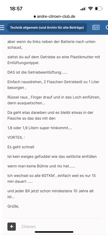

 ich habe gerade das Getriebeöl gewechselt also Schraube unten auf, es lief aber nur wenig raus ca 0,5 l. Oben bei der Entlüftungsschraube unter der Batterie hab ich dann ca 2 l nachgefüllt. Jetzt kann ich nicht mehr schalten😱

Stell lieber ein Foto ein wo du das Öl eingefüllt hast. Das war wohl nicht die einfüllschraube sondern die die man keinesfalls rausdrehen darf.
