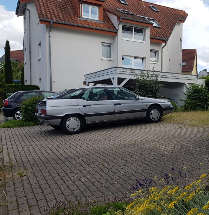

31. Juli 20242 J. Ersteller 2 Jahren sind es mit meinem Hai....ich kann einfach nur sagen: ich bin dem Leben dankbar.
31. Juli 20242 J. Schöner XM, nur das klobige Ding mit den 4-Ringen auf der Motorhaube im Hintergrund hätte ich zumidest mit Photoshop wegretuschiert;-) Bearbeitet (31. Juli 20242 J. von Xantia-Harald)
1. August 20242 J. Ersteller Am 1.8.2024 um 00:28 schrieb Xantia-Harald: Schöner XM, nur das klobige Ding mit den 4-Ringen auf der Motorhaube im Hintergrund hätte ich zumidest mit Photoshop wegretuschiert;-) Das (wohl sehr) klobige Ding dahinten hilft für einen dezenten, aber deutlichen Kontrast! Ich habe dieses Bild gewählt weil es so ein "alltags" Bild ist, spontan. Und solche klobige Dinge sind halt Teil davon! Bearbeitet (2. August 20242 J. von Sebastian Fernandez)
