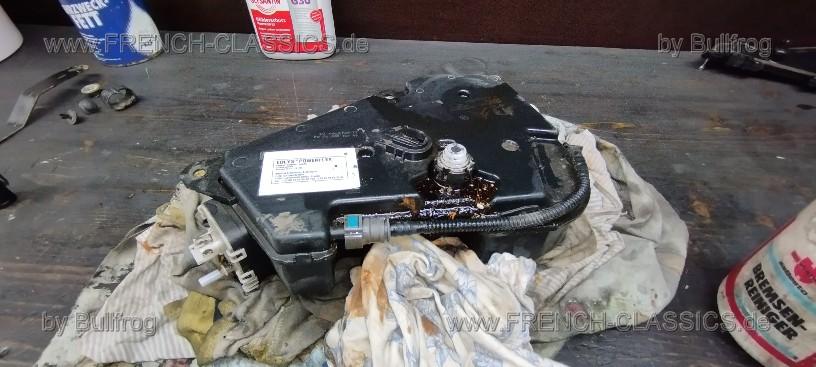

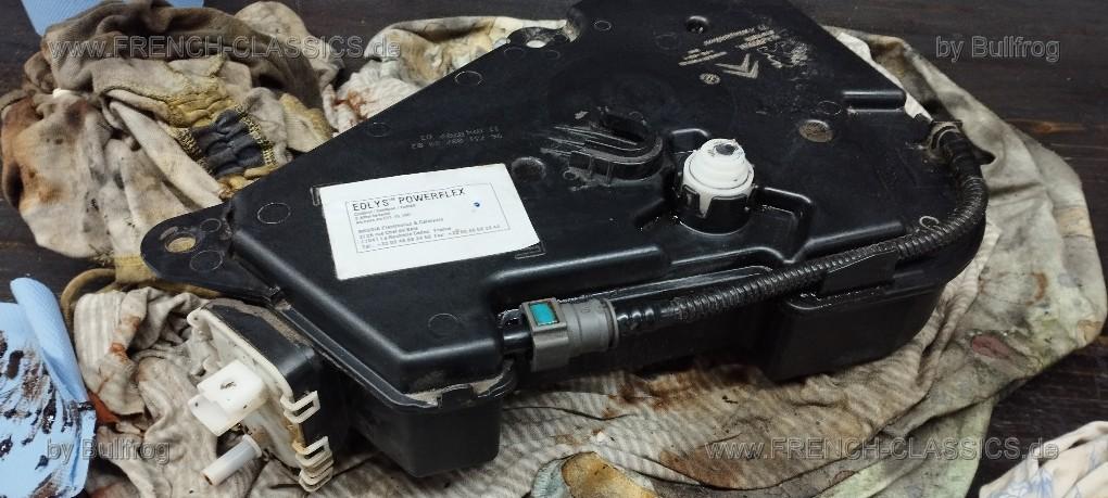

Interessantes Thema, denn ich hatte erst letzte Woche den Additivtank vom 206+ 1.4 HDI in der Hand.
Der weiße Stutzen an der Oberseite des Tanks dient zur Be- und Entlüftung. Auch bei mir war genau an dieser Stelle das Eolys ausgetreten. Meine Rekonstruktion ergab, dass die zugesetzte Be- und Entlüftung nicht funktionierte und somit zu einem Überdruck (wieso auch immer) im Behälter führte, sodass das Additiv an dem nicht abgedichtetem Stutzen herausgedrückt wurde. So zumindest meine Theorie. Deshalb hatte ich alles sauber und die Be- und Entlüftung wieder gangbar gemacht. Die Lüftung funktioniert im Übrigen über eine Nadel.
nun auch bebildert:
So sah das Unheil bei mir aus. Ausgetretendes Eolys wird nach der Zeit übelst klebrig und lässt sich eigentlich nur abschaben. Dieser schwarze Punkt auf dem weißen Stutzen ist quasi nur ein Staubschutz - ein aufgeklebtes Textilgewebe, welche luftdurchlässig ist. Baut man diesen weißen Stutzen ab, so befindet sich darin die erwähnte Nadel.
Eindeutig zu erkennen: der Austritt geschah am Fuß des weißen Stutzens. Daher auch meine naheligende Vermutung, dass die Be- und Entlüftung nicht funktionierte und deshalb der Austritt am nichtabgedichteten Fuß des Stutzens erfolgte.
