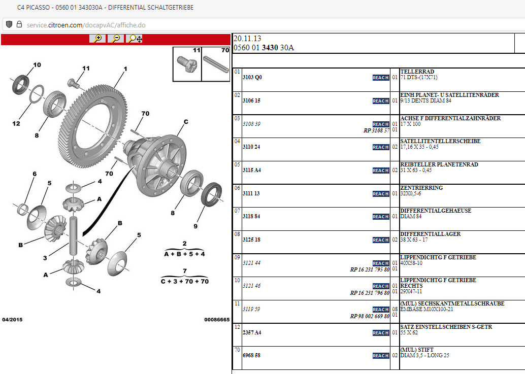

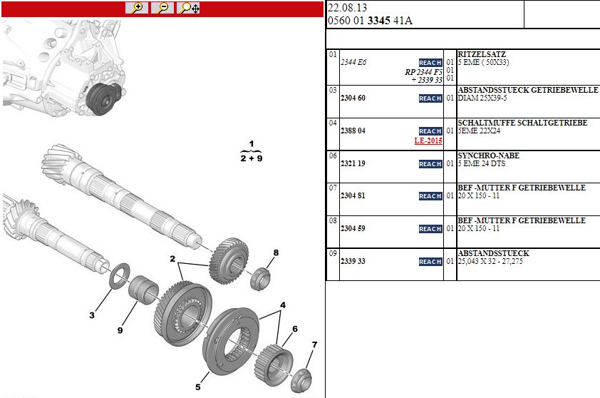

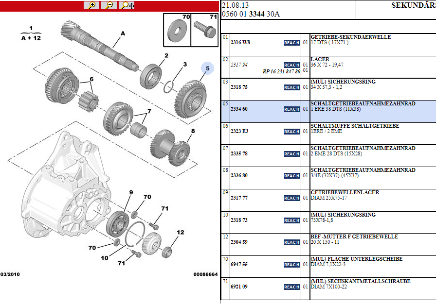

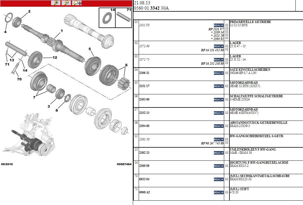

Danke! Wenn service.citroen.com Recht hat, dann hat das Getriebe des Thread-Erstellers die folgenden Eckdaten:
- 1. Gang 11 x 38
- 2. Gang 15 x 28
- 3. Gang 32 x 37
- 4. Gang 45 x 37
- 5. Gang 50 x 33
- Differential: 17 x 71

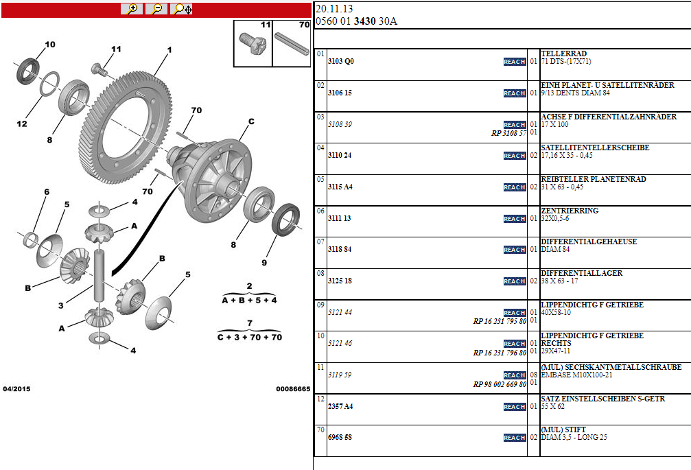

Hier noch das Bild zur Sekundärwelle:
