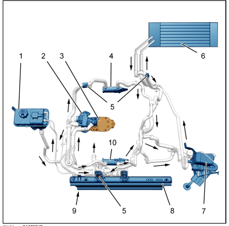

Funktion Kühlsystem:
Kühlsystem besteht aus kleinen Wasserkreislauf der folgende Teile beinhaltet: Motor+ Wärmetauscher Heizung (das AGR System und Wärmetauscher Motoröl lass ich jetzt mal außen vor)
großer Wasserkreislauf: Motor+ Wärmetauscher+Kühler .
der große und kleine Wasserkreislauf wird mittels Thermostat getrennt, bzw verbunden.
Ausgangssituation: Motor kalt, Thermostat geschlossen, großer Wasserkreislauf ist vom kleinen getrennt. Motor läuft warm... der kleine Wasserkreislauf erwärmt sich der Wärmetauscher Heizung wird ebenfalls warm. Kühlmitteltemperatur steigt... das Thermostat öffnet sich... der große Wasserkreislauf kommt zum kleinen dazu. Einfache seit Jahrzehnten bewährte Konstruktion.
Regelung der Motortemperatur: immer das Thermostat zuständig.
Ganz schön viele "Pfeile"...😅
