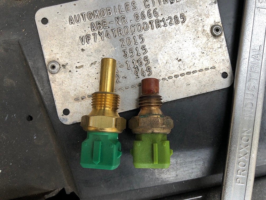

Links der neue nicht passende Sensor, rechts der originale.

Welche Teilenummer hat der von Dir bestellte Sensor? Den 1920C4 gibt es zum Beispiel hier als NOS-Teil von Citroën (Sensor günstig, aber Versand teuer und Bewertungen solala).
Edit nach Deiner Editierung des Beitrags mit dem Bild: Der von mir verlinkte Sensor müsste passen. wenn ich das anhand der Gewindegänge richtig abschätze.  Das Gewinde von Deinem neuen hat meiner Meinung nach keine falsche Steigung, sonder ist einfach zu groß, oder? Das ist M14 oder M16? Außerdem passt der Stecker nicht.
Und nochmal Edit: Dein neuer Sensor müsste der 133878 für den XM Y4 2,1 TD, Xantia, Berlingo, ZX etc. sein.

Oh – danke fürs finden. Ja, das ist genau der passende. Ich hab den direkt mal gekauft, falls autoteile 24 den eben zusätzlich bestellten Sensor doch nicht morgen früh auf dem Tresen hat. DPD ist zwar unzuverlässig, aber ich lasse mir den an einen Paketshop liefern – da sollte wenig schiefgehen können.
Ob Steigung und / oder Durchmesser (ja, scheint auch so zu sein) bei dem vorliegenden Sensor nicht passen, hab ich im Moment der Verärgerung / des Wunderns nicht so genau betrachtet. Passte jedenfalls nicht.

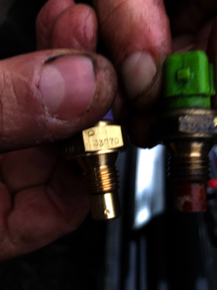

Welche Teilenummer der hatt(e), kann ich jetzt nicht mehr nachvollziehen; die Bestellung ist schon ein paar Monate her und in der Bestellung sind nicht die Citroën-Nummern. Ich hab jedenfalls die Nummer aus dem Service-Portal genommen und der »Ersatzteilprofi« hat falsch geliefert. Bleibt jetzt abzuwarten, ob die Sensoren für Anzeige (blau – ist übrigens der selbe wie der im V6 standard-mäßig verbaute, wenn auch nicht angeschlossene Öltemperatursensor) und für die Ventilatorsteuerung (braun) passen.

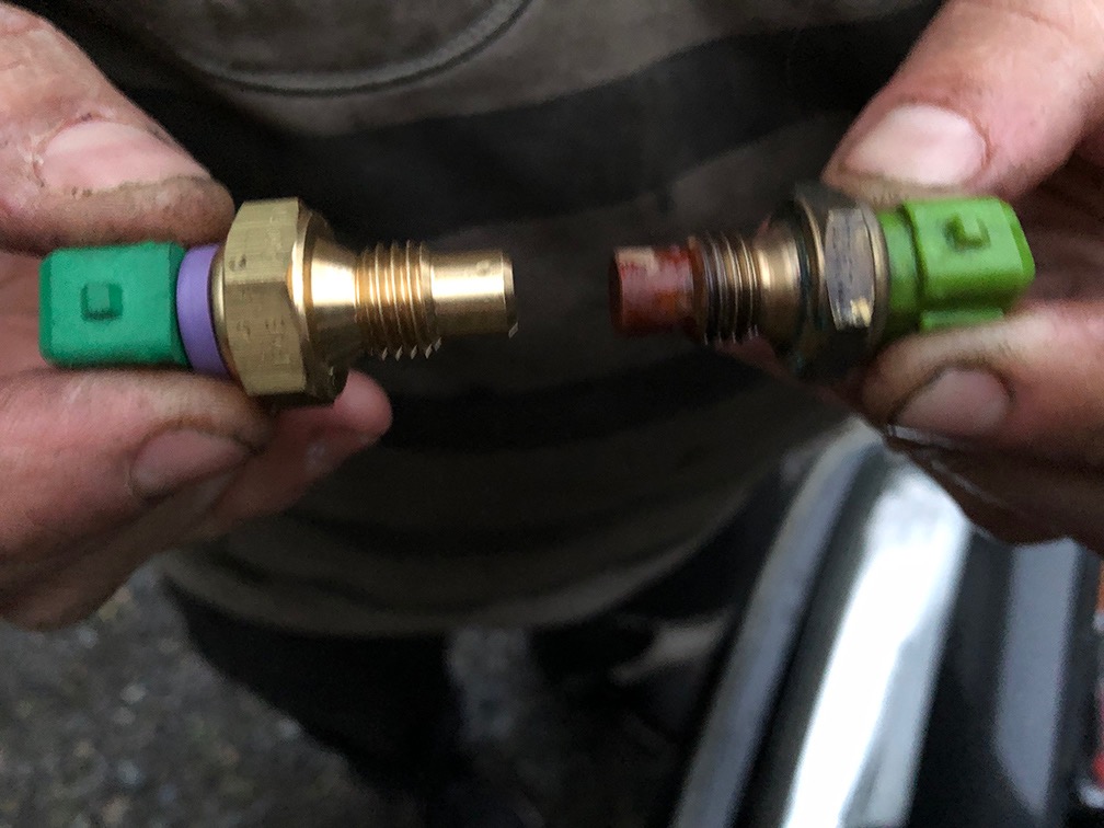

Links der passende neue, rechts der defekte alte.
Was auch immer die Nummern sagen …

Kaltstartversuch 2 am Morgen nach Frostnacht (-1°): Wie gestern morgen, ein paar Sekunden brabbelnder Lauf (nicht mehr ganz so unruhig wie gestern), dann stabiler Leerlauf. Ich hatte den Wagen nur probeweise gestartet, damit er kalt bleibt, um eine Testreihe zu machen.
Kaltstartversuch 3 heute Nachmittag (0°): Motor startet, wie es sein soll: spontanes sauberes Anspringen, Leerlaufdrehzahl sofort bei 1150 U/min, nach der üblichen Warmlaufphase geht die Leerlaufdrehzahl auf 900 U/min runter.
Das ist jetzt kein Beweis, aber ein ziemlich deutlicher Hinweis, dass die These stimmt, dass sich das Steuergerät was merkt und es erst nach und nach nach einer Parameter-Änderung (neuer Sensor) zu Normalwerten zurückkehrt.
Wir haben jetzt nur nicht die Frage gelöst, warum der Ersatzteilprofi einen falschen Sensor geliefert hat.

Nach dem vorbildlichen Kaltstart vorgestern Abend ist er jetzt wieder zu dem Verhalten mit dem kurzen (6–10 Sekunden) unrunden fetten Kaltlauf zurückgekehrt.
Ich hab jetzt auch mal alten Temperaturfühler durchgemessen und mit einem anderen neuen gleichen Typs verglichen. Die Widerstandswerte sind nahezu identisch:
7°C 3,8–4kΩ (alt / neu)
17°C 2,2–2,4kΩ
70°C 800Ω
90°C 460–490Ω
Noch mal die Fakten zusammengefasst:
– mit dem alten Sensor plötzlich unrunder, fetter Kaltlauf über ca. eine Minute – unabhängig von der Außentemperatur.
– kein relevanter Fehler mit der Lexia auszulesen
– mit dem neuen Sensor zunächst einmal problemloser Kaltlauf (Motor zweieinhalb Stunden abgekühlt)
– am nächsten Morgen nach Frostnacht unrunder Kaltlauf nur noch ca. 6–10 Sekunden
– am Abend dann bei definitiv völlig kaltem Motor problemloser Kaltlauf
– gestern und heute dann wieder nach Frostnacht unrunder Kaltlauf ca. 6–10 Sekunden
Jetzt wird die Sache leider unverständlich … da muss auch noch ein anderes Bauteil beteiligt sein – welches? Oder noch mal den Sensor gegen den anderen neuen tauschen – was auch immer das bringen würde?
Aber warum hat der neue Kühlwassersensor eine signifikante Änderung (Dauer und Stabilität des unrunden Laufs) gebracht?
Alles Zufall?
