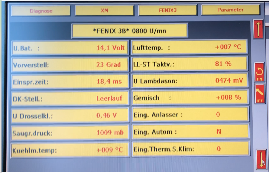

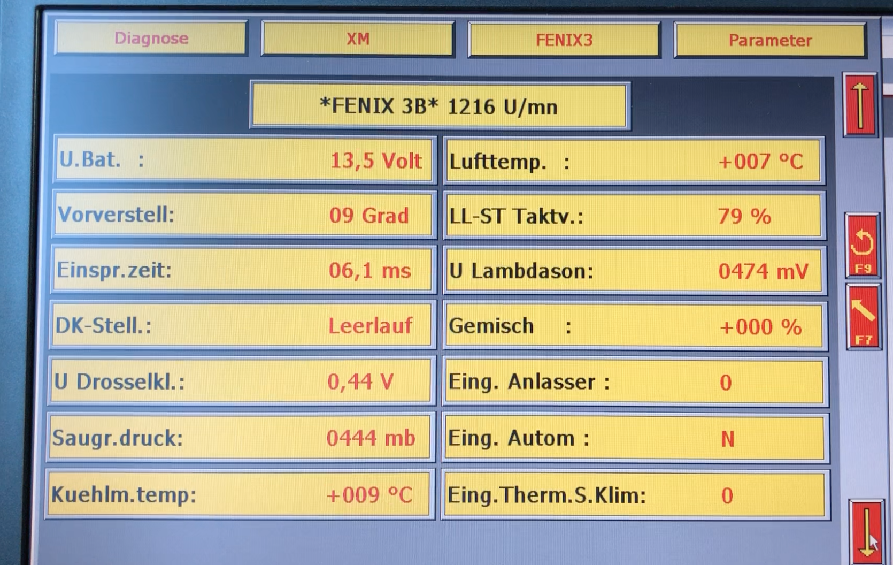

Hier nun zwei Zustände, wie sie von der Lexia angezeigt werden. Bild 1 direkt nach dem Starten, Bild 2 nach 18 Sekunden im erhöhten Leerlauf. Schaut Euch mal die krassen Einspritzzeiten in Bild 1 an. Die Messungen bei rundem Anspringen werde ich nachreichen; ich hänge jetzt jedesmal die Lexia dran.
Interessant auch der Wert zum Anlasser. Während des Anlassens springt der auf »1«. Mal beobachten, was beim immer noch sporadischen Aussetzen desselbigen angezeigt wird. Weiß jemand, wo der Wert abgegriffen wird und wofür das Motorsteuergerät den wissen muss? Für die Gemischzusammensetzung während des Anlassens?

Saugrohrdruck in Bild 1!
Das entspricht Vollast, was die Einspritzzeit erklärt.
vor einer Stunde schrieb TorstenX1:
Wirklich? Und wenn ja, was würde uns das sagen?

Ja. Und das sagt uns, daß das MSG von Vollast ausgeht und deshalb heftig einspritzt, was bei geschlossener Drosselklappe nicht sehr sinnvoll ist.

Start des nicht ganz kalten Motors bei einer Rest-Kühlwassertemperatur von 24°. Nur kurze unrunde Laufphase:
Hochdrehen des Motors auf 3–4000 U/min, um Saugrohrdruck und Einspritzzeit anzusehen:

1009mb sind kein "niedriger Saugrohrdruck", sondern entsprechen dem Saugrohrdruck wenn die Drosselklappe voll aufgerissen ist, also keinerlei Unterdruck herrscht.
Genaugenommen sollte bei voll geöffneter Drosselklappe dennoch ein etwas geringerer Saugrohrdruck als Atmosphärendruck herrschen, grob 975 mb.
Nochmal ganz deutlich: 1009mb bei geschlossener Drosselklappe ist ein falscher Wert, der zu massiver Überfettung führt. Es existiert ein Fehler. Der kann beim MAP-Sensor liegen, oder auch beim MSG. Evt. auch beim Unterdruckschlauch zum MAP-Sensor, was ich allerdings wegen "Bild 2" nicht annehme, denn dort ist der Unterdruck korrekt zu sehen.

1009 / 1006 / 1002mb entsprechen dem Absolutdruck bei stehendem Motor – ob im Saugrohr oder neben dem Auto. Das hatte ich damals auch geschrieben, dass das Barometer den selben Luftdruck angezeigt hatte.

1009 mb im Leerlauf und bei geschlossener Drosselklappe, in Verbindung mit 18,4 ms Einspritzzeit, hältst du also tatsächlich für in Ordnung, und dir kommt auch nicht der Verdacht, daß der Verbrauch dabei etwas erhöht sein könnte ? Dann solltest du es einfach dabei belassen, der Hobel fährt ja offenbar.
Ich persönlich würde allerdings zumindest einen etwas seltsamen Leerlauf vermuten. Falls du sowas wider Erwarten mal feststellen solltest, denk an die Möglichkeit eines Zusammenhanges...

Nach dem Start Drehzahl 800/900 und 1 Bar Saugrohrdruck. (1bar - wie soll das gehen???)
Ein paar s später fällt der Saugrohrdruck rapide auf 400/500 mbar (also auf einen normalen Wert) dabei springt die Drehzahl gleichzeitig auf 1300/1400 (zu hoch) um sich direkt darauffolgend auf 1000 (normal) einzupegeln.

Meiner Ansicht nach müssten im Stand bei abgestelltem Motor 1bar angezeigt werden, direkt nach dem Anlassen aber schon nur noch die Hälfte. Und nicht erst 8s später. Da ist was kaputt. Meine ich.
Ja, genau das ist das Thema und die Frage …
Der bei stehendem Motor angezeigte Saugrohrdruck bleibt, solange der Kaltleerlauf unruhig ist, auf diesem Wert.
Aber dass der MAP-Sensor immer – wenn der Motor kalt unrund läuft – exakt 18 Sekunden (bei ganz kaltem Motor) bzw. hier nach 8 Sekunden (bei 24° Kühlmitteltemperatur) einen falschen Wert liefert und er dann plötzlich nach der Uhr gestellt funktioniert als sei nichts gewesen, halte ich für nicht plausibel.
