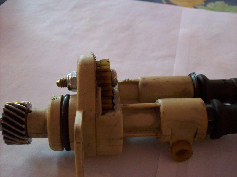

Grüß dich Reiner, wir hören und lesen jetzt öfter von defekten Tacho- und Fliehkraftregler-Antrieben. Was geht denn an diesem kleinen Getriebe eigentlich kaputt? Wenn ein typischer Defekt erkannt würde, könnte man vielleicht etwas entsprechendes nachfertigen lassen. Oder? Wenn wir nur mal vom ZPJ ausgehen, wieviele verschiedene Getriebe gibt es? BVM und BVA?
Kannst du ein Foto vom defekten Teil einstellen?
Gruß Ingo
Den Defekt kann man von außen nicht erkennen. Im Inneren sind die Zahnräder kaputt. Die sind aus Kunststoff und das Gehäuse drumherum ist vergossen.
