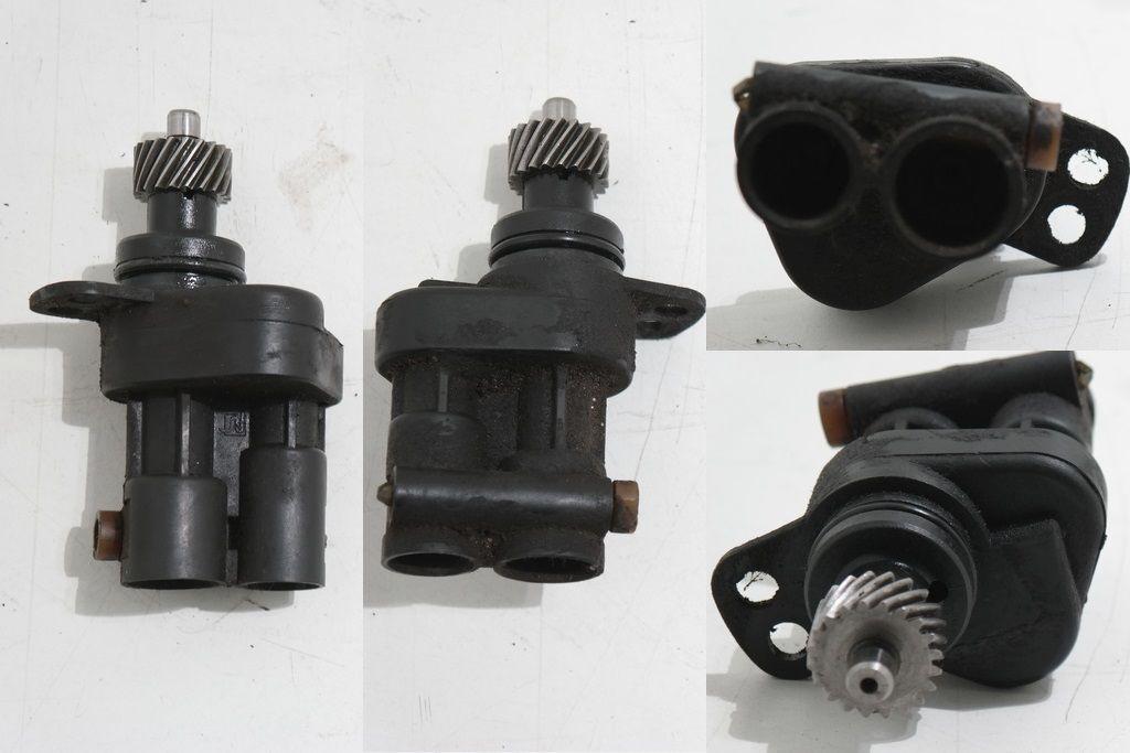

img_20210323_20482631tvi68.jpg img_20210323_20503816hudqx.jpg img_20210323_2050525466imf.jpg
Danke, Michael. Das lässt sich doch nachbauen, denke ich. Gruß Ingo

Ich habe das kleine Getriebe bisher leider nicht einmal gesehen! Deshalb danke für das Foto Jens!
Das wäre natürlich gut wenn man da was nachbauen könnte!
Kann man das Getriebe denn überhabt aufmachen ohne es zu zerstören?

Ich hatte es schon geschrieben. Das Gehäuse ist verklebt und müsste aufgeschnitten werden.

Ich möchte auch meinen Senf dazu geben. Das schwarze Gehäuse lässt sich einfach und sauber aufsägen, ich bin überzeugt, dass es sich auch wieder gut verkleben lässt. Was mir entgegen kam, war allerdings schauerlich. Es ist abzusehen, dass diese Rädchen nicht mehr lange gearbeitet hätten. Dieser XM hatte 230.000 km gelaufen, das ist nicht viel, aber auch nicht wenig. Man könnte sagen, durchschnittliche Km-Leistung für ein knapp 30 Jahre altes Auto. Das heißt aber auch, es gibt akuten Handlungsbedarf. Die Diravi-Freunde, die zurzeit noch mit ihrem ersten Tachogetriebe fahren, dürfen sich glücklich schätzen. Wenn ich allerdings sehe, was so alles durch 3D-Druck gefertigt wird, habe ich Hoffnung auf Nachbauteile. Wer versteht etwas davon?
Schmierung: Im Gehäuse fand ich eine total verklebte Fettpackung vor, ursprünglich war das Getriebe also mit einer "Dauerfüllung" versehen. Vor Verklebung des Gehäuses überlegen, was da am besten geeignet ist. Antriebswellen: ohne Befund, machen guten Eindruck.

Ja, ich sachja, ein Gebrauchtteil einfach einbauen ist riskant. Da sollte man auf jeden Fall vorher einen Blick hineinwerfen. Gute Getriebe sind sehr selten, so zumindest meine überschaubare Erfahrung. Zum Thema aufsägen hab ich gestern hier was beschrieben.
Wenn jemand was in Richtung Nachfertigung ankurbeln möchte, ich hab gute Zahnrädeln die ich einscannen könnte (2D). Am Besten wäre wohl von einem NOS-Teil, ein solches besitze ich aber nicht.

Ich verstehe was davon und wäre bereit, so eine Einheit nach Vorlage zu digitalisieren. Ich könnte damit auch entsprechende Anfragen stellen, falls gewünscht.
Am 30.12.2022 um 15:48 schrieb schwinge:
Wenn Du magst, kannst Du mir entsprechende Scans oder das komplette Gehäuse (mit garantierter Rücksendung) zukommen lassen, und ich baue es in CAD3D auf.
Persönlich würde ich zu einer Fertigung der Mechanik in Metall raten, was bei entsprechenden Stückzahlen vermutlich günstiger und vor allem haltbarer als jedwede Ausführung in Kunststoff wäre.

Nachgefertigt müssen nach meiner Meinung mindestens 2 der Räder. Das Zwischenrad hat eine Lagerbuchse (Messing?). Wenn dieses Rad in Metall gefertigt würdfe, hätte man möglicherweise eine Sorge weniger.
Schmiermittel ins geschlossene Gehäuse: Kann jeder zu seiner Beruhigung machen, wird die zu erwartende Lebensdauer aber nicht wesentlich erhöhen. Ich glaube, dass alle noch lebenden Getriebe im letzten Viertel ihres Lebens stehen.
Das schwarze Getriebe-Gehäuse (es gibt auch weiße) ist aus einem Duroplast (genauer?), müsste also durch Kleben wieder zusammengefügt werden. Ich denke, das geht gut, vorausgesetzt, der Aufsäger des Geriebes hat nicht zu sehr gewütet.
