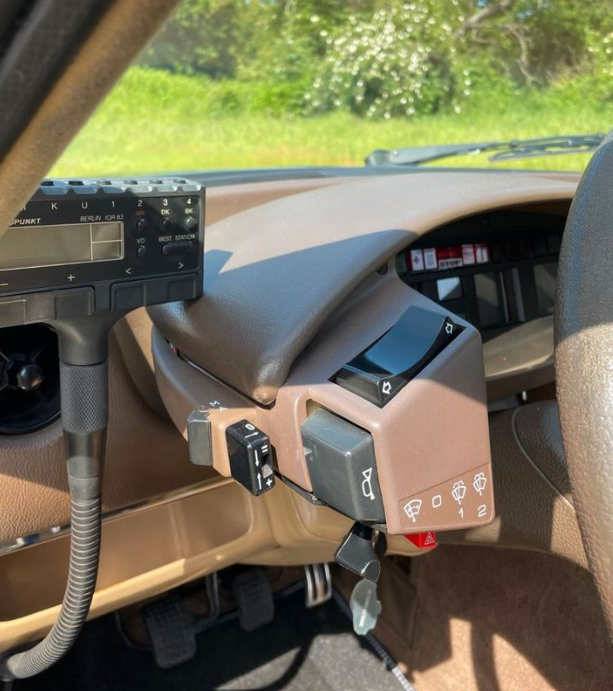

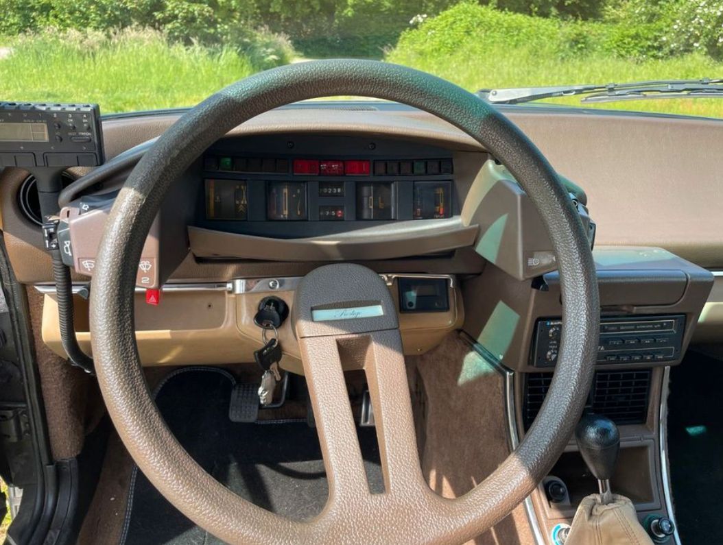

Aber warum leuchtet ABS und Stop!?
Das ist nicht die ABS Leuchte. Das ist die Kontrolleuchte für den Kühlerwasserstand. Im Ausdehnungsgefäss befindet sich der Sensor.
Die  Funktion der zwei runden Wippschalter bei der Lüftung  sind interessant .
