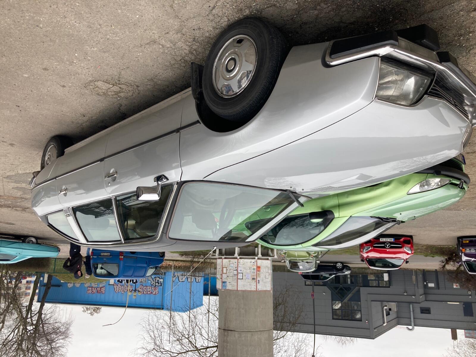

Am 2.3.2025 um 14:12 schrieb XM 2.1D:
Verkauft 😁
Steht das Bild deswegen auf dem Kopf?
Da kann man schon einen Handstand machen 😉
Man kann immer was lernen - bisher war ich der Meinung, dass die Zierleisten vorn und hinten entlang der Motorhaube und Heckklappe erst mit dem erhöhten Dach eingeführt wurden ( und zum Modelljahr 82 mit den ausgestellten Kotflügeln wieder entfallen sind). Oder es wurde an diesem Ur-Prestige irgendwann mal nachgerüstet.
