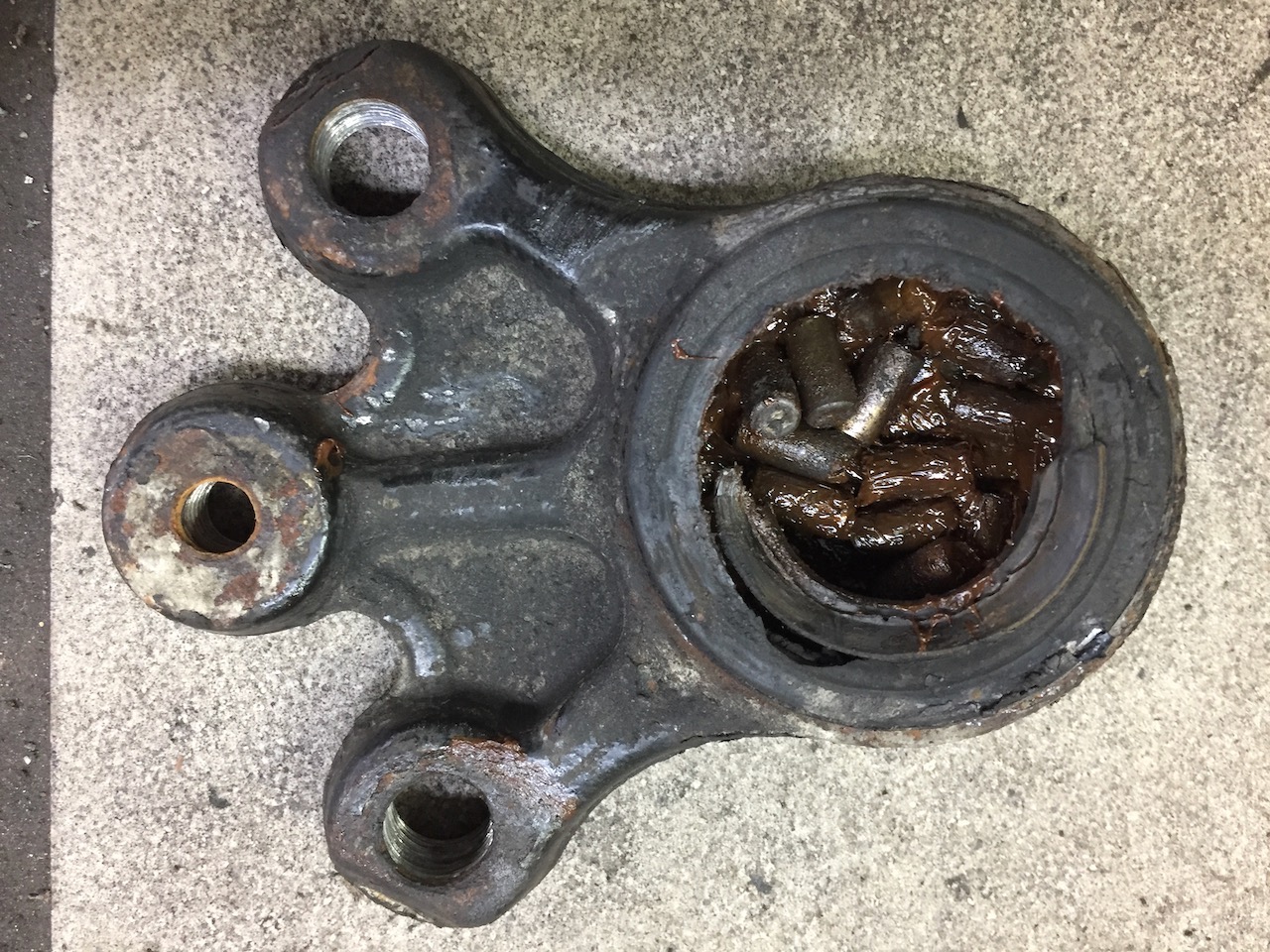

Wenn mich nicht alles täuscht, ist das untere Gelenk im C6 ein Tonnenlager.
Mit Zylinderrollen, Nadeln oder Kegelrollen würde das doch sonst beim EInfedern böse an den Kanten der Wälzkörper quetschen. Kugellager können als Pendellager ausgeführt sein, wobei die Tragfähigkeit üblicherweise geringer ist. Das Bild weiter oben spricht aber eindeutig gegen Kugeln und auch gegen ein zweireihiges Pendelrollenlager.
Tipp noch:     Meyle macht das obere und das untere Traggelenk für den C6 in guter Qualität. Das Problem ist das Eindringen von (Salz)wasser, welches das Fett auswäscht und die Teile korrodieren läßt.
Bearbeitet ( von Gernot)
Kann jemand das bestätigen? Ich erinnere mich, dass Tonnenlager in diesem Zusammenhang bereits erwähnt wurden, aber dem Foto im oben verlinkten Beitrag und meinen eigenen Erfahrungen zufolge sind es doch nur simple Rollenlager.
Tonne? Hab ich noch nicht gesehen...
Ihr seht die Tonnen nicht, selbst wenn ihr davor steht. "Tonniger" geht es doch schon fast nicht mehr.
Ok, beim Einfedern müssen diese Lager nicht kippen, da hatte ich die C6 Achse nicht mehr so im Kopf.
Tja, sogar ich muß jetzt @GernotRecht geben - da hat unser Ingenieur im Lebenslauf wohl zugeschlagen: Tonnenlager = ballig

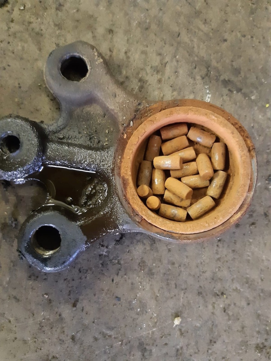

vor 9 Stunden schrieb smps:
Das sieht nach einem vollrolligen Zylinderrollenlager aus. Das bekommt man mit balligen Rollen nicht gefüllt, wenn ein Ring nicht geteilt ist. Den müßte man aber zusammenspannen.
Das Tonnenlager ist vorteilhaft, um die Kantenpressung der Wälzkörper zu verringern. Das Zylinderrollenlager ist billiger.
Wahrscheinlich wurden beide Lagertypen je nach Verfügbarkeit verbaut und kaputt gehen die Lager ja ohnehin durch den Wassereinfluß.
