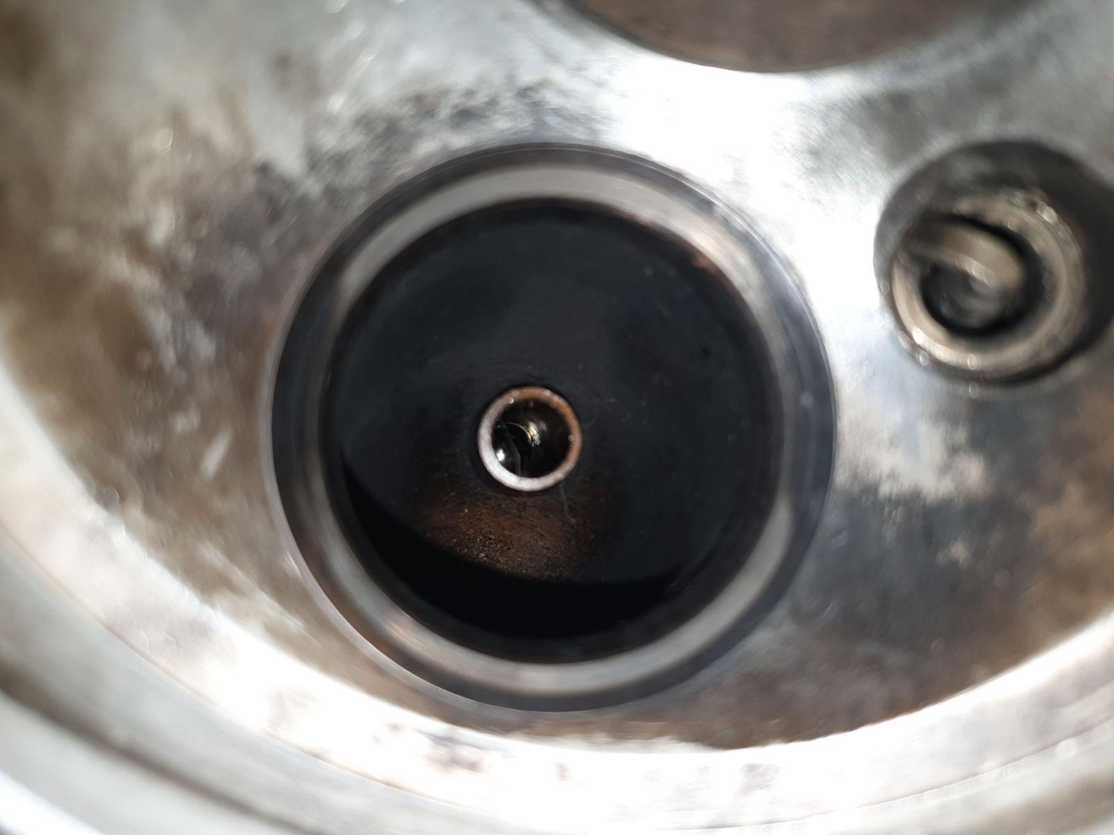

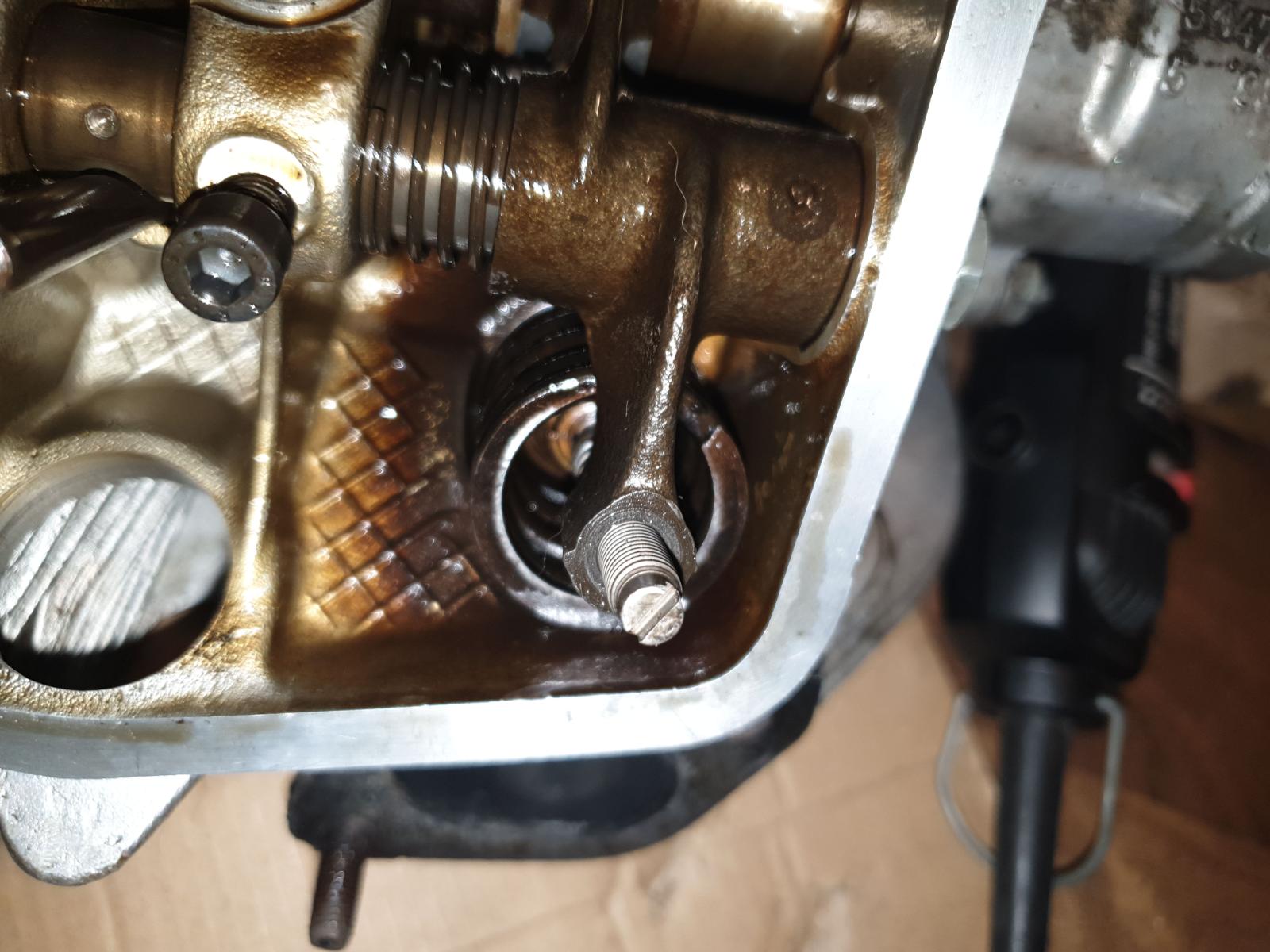

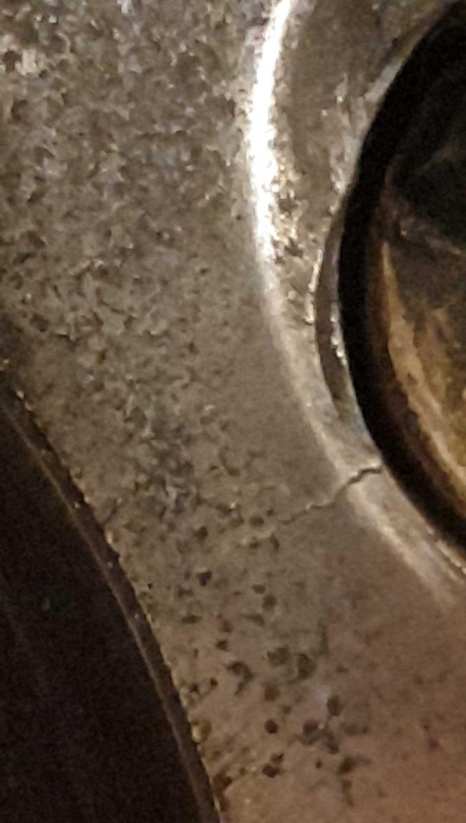

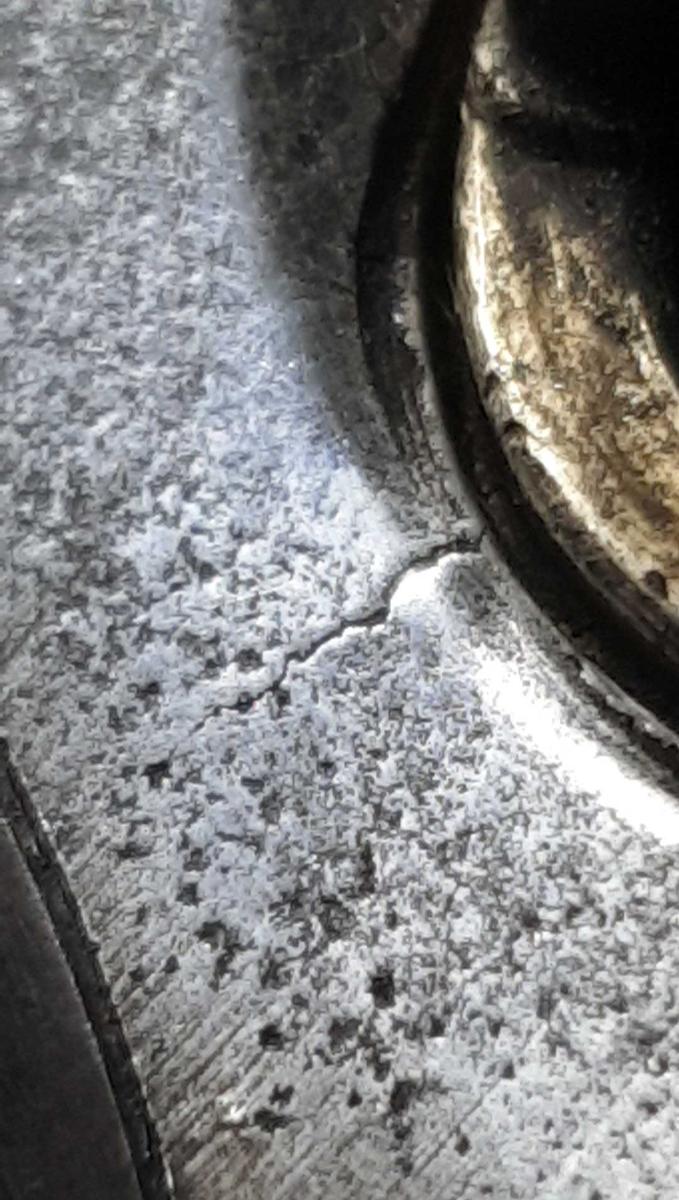

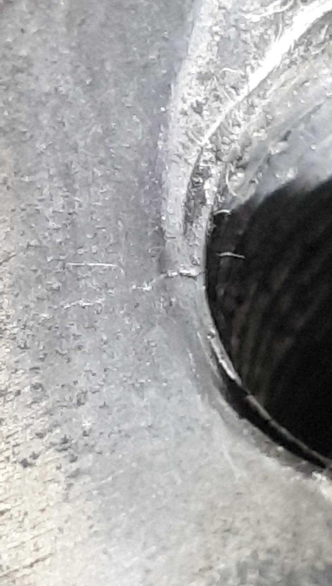

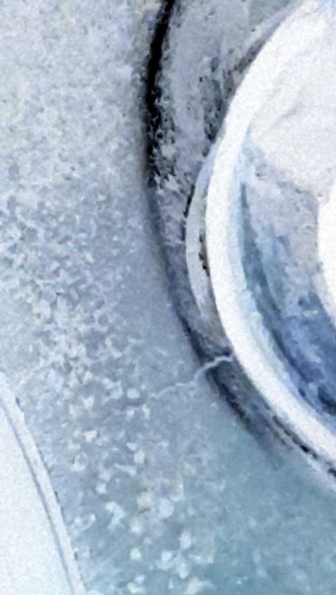

Ok ein kurzes Update für alle. Ich glaube ich habe die Ursache gefunden.
Zylinder 1 hat bei abgenommener Zündkerze keine Benzinmischung rausgepustet und auch mit eingefrehter Zündkerze und Motorlauf hat man an der Kerze kein bisschen benzingeruch wahrnehmen können. Als ich dann den Zylinderkopfdeckel abgenommen habe, habe ich dort allerdings starken benzingeruch bemerkt. Ich habe den Zylinderkopf dann nochmal abgenommen und mit nach Hause genommen um nochmal alles zu kontrollieren.
Am einlassventil kann man sehen dass es wohl nicht ganz dicht ist, obwohl es eingeschliffen wurde. Und am Auslassventil sind Ablagerungen auf der Nockenwellenseite des zylinderkopfs erkennbar. Als Sahnehäubchen habe ich einen wirklich kleinen Riss zw Zündkerze und einlassventil entdeckt->Supergau. Ich weiß nicht ob der Kopf etwas verzogen ist da die Ablagerungen am einlassventil so keinen Sinn machen nachdem das Ventil eingeschliffen wurde. Ich hänge mal drei Fotos an wo man alles erkennen kann. Warum aber 11,5 Bar angegeben wurden kann ich kein Stück nachvollziehen.
Was genau ich jetzt machen werde weiß ich noch nicht. Ich weiß nicht ob man Risse im zylinderkopf reparieren kann. Die Bilder vom Riss sind mit 8facher Vergrößerung aufgenommen

Der Riß am Kerzenloch sieht schon alt aus.
Kerze einschrauben, Ventlie rein, Verdünnung in den Brennraum gießen, dann siehst du, ob und wo etwas undicht ist. Ist alles dicht, brauchst du keinen neuen Kopf.
Ventile müsssen auch ohne die Ventilfedern dicht sein, wenn sie nur duch die Schwerkraft in den Sitzen liegen.
