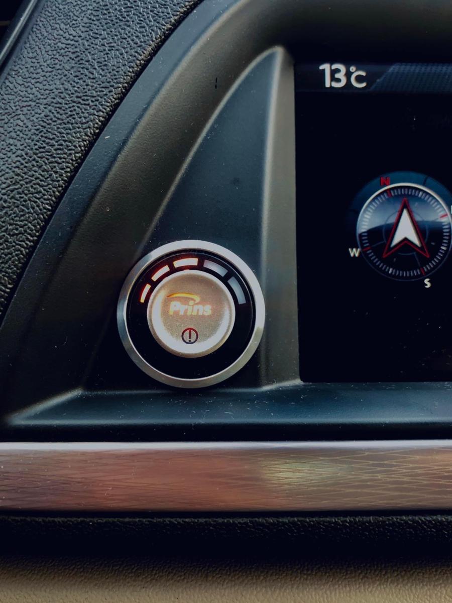

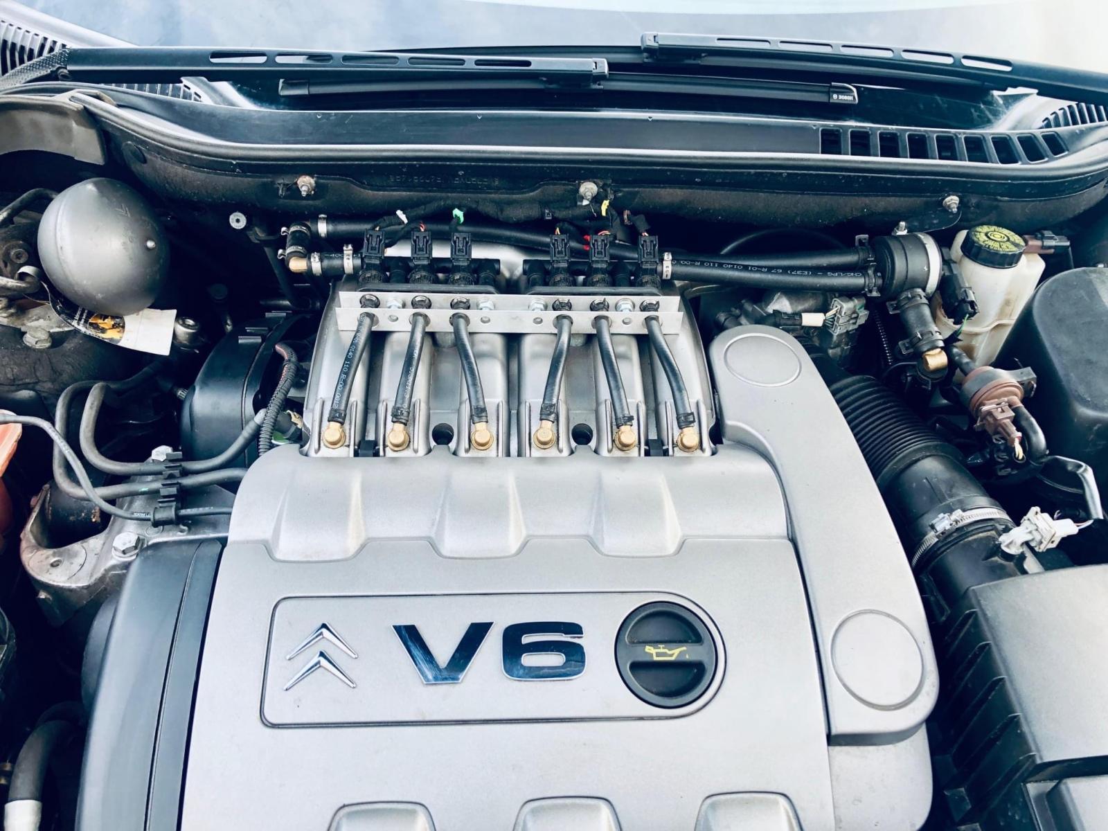

Ich fahre jetzt den zweiten C5 auf Gas, der erste läuft mit einer KME-Diego auf Hana-Injektoren und ich war extrem zufrieden. Einziger Negativpunkt: die Verbräuche sind hoch (10,5 L Benzin zu 14 L Gas), dem Fehler sind wir nie auf die Schliche gekommen. Er fährt aber ansonsten noch immer völlig problemlos durch die Lande, die Anlage ist jetzt ca 150tsd km alt. Für meinen aktuellen C5 wollte ich dann eine KME Nevo mit Hana-Injektoren, leider gibt es für die Hanas aber keine R115 Papiere. Ich hätte die Horizon IG7 Rails nehmen müssen, das sind die Nachfolger der IG3, die als ziemlich schlecht gelten. Ich bin dann auf die Prins mit Keihins ausgewichen. Diese Anlage läuft jetzt seit 40tsd km ohne irgendein Problem mit LongTerm Trims von max +-3% die Verbräuche liegen bei 9,5-10 L Benzin zu 12 L Gas.
Einbau via @GuenniTCTund @BerndX2large.IMG_7383.JPG.4d56f7c3f236437be8129037aaf17613.JPG

Für den C4 GP1 gibt es nicht so viele R115 Anlagen, und KME gehört leider nicht dazu. Ich bin mit der Diego G3 + Valteks sehr zufrieden, der Twingo läuft prima damit.
Von dem was es für den C4 gibt, wurde mir Prins oder Zavoli empfohlen. Bei Prins sind die Aussichten als Selbstumrüster schlechter, an alles ranzukommen was man braucht, und die Kosten höher.

in sachen prins: ich hatte damals über gm service nagel die teile bestellt es gab aber mehrere anbieter. der vorteil dort war: die einstellung lief dann kostenlos über diese firma. als privatperson kommst du bei prins bekanntlich nicht an die software. inzwischen ist der shop aber extrem teuer geworden. ich habe damals für die 6 zyl. anlage ca. 700(!) euro weniger bezahlt, allerdings noch mit dem alten verdampfer und nicht dem neuen deutlich besseren evp500 .

Manchmal bin ich stolz auf uns. 🙂

Das Interessante bei der ersten Anlage ist ja, dass der Verbrauch zwar zu hoch ist, die Trim-Werte aber völlig in Ordnung sind. Wenn die Einstellung zu fett wäre (was man bei dem Verbrauch annehmen könnte), müssten die Trim-Werte deutlich ins Minus gehen, weil das Motorsteuergerät versucht gegen zu regeln.
Ich hätte ja einfach diese unsäglichen IG7 Injektoren nach der Abnahme durch Hanas ersetzt. 😉
